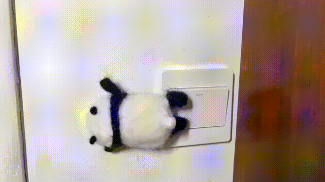

ESP32-C3 管灯熊猫,直连HomeKit,全平台可用,直接提供固件和代码,无需软件环境!持续更新。。下拉通知栏一按,就能享受到优雅而便捷的灯光控制体验,关灯这小事交给熊猫用脚做吧!
简介:ESP32-C3 管灯熊猫,直连HomeKit,全平台可用,直接提供固件和代码,无需软件环境!持续更新。。下拉通知栏一按,就能享受到优雅而便捷的灯光控制体验,关灯这小事交给熊猫用脚做吧!
创建时间:2023-09-09 16:32:30更新时间:2023-11-06 09:05:27
ESP32-C3 管灯熊猫
ESP32-C3 管灯熊猫设计聚焦为懒人服务,让懒人不再需要翻身下床找开关,只需下拉通知栏轻轻一按,就能享受到优雅而便捷的灯光控制体验,开关这小事,交给熊猫用脚做吧,懒人应该躺的更平更舒服。该项目基本攻克了冬日睡前需要关灯的重大难题。

  1. 直连Homekit,实现局域网控制,支持Siri控制和通知栏直接控制,响应迅速,可以接入ESP Rainmaker云平台,实现远程控制。
  2. 易于配置:仅需两次扫码即可完成配置,就可以愉快的使用啦。
  3. 低功耗配置,兼顾响应快速和续航,搭配2000mAh电池,单纯使用ESP Rainmaker控制待机续航约90天,HomeKit+ESP Rainmaker待机续航约为45天。
  4. 超易复刻

先决条件:做一个 ESP32-C3开关熊猫。使用其他ESP32-C3开发板也可,但需要自己接舵机,不然只能用LOG来观察控制效果了*。
  1. 烧录
    1. 点击下方图片跳转烧录页面:
    Try it with ESP Launchpad
    ​ 2.将开关熊猫连接到电脑。
    ​ 3.同时按住开关熊猫上的复位键和BOOT键(IO9),然后先松开BOOT键,再松开复位键,强制芯片进入烧录模式。
    ​ 4.点击connect并选择开关熊猫对应的串口进行连接,串口名通常类似于USB JTAG/serial debug unit (COMXX) - 已配对
    ​ 5.点击Flash开始烧录。
  2. 配网:
    1. 烧录完成后,点击开关熊猫上的复位键。
    2. 网页上点击connect并选择连接该设备对应的串口。
    3. 网页上点击Console,进入控制台页面,点击Reset Device。
    4. 稍等片刻控制台上会显示两个二维码,一个大一个小,首先使用Rainmaker APP扫描大的二维码对设备进行配网。完成后在APP上即可控制设备。同时控制台会新生成一个小的二维码。
    5. 使用苹果自带的家庭APP扫描小的二维码对设备进行绑定。
  3. 完成!
使用说明:
1.调整舵机安装角度:可以在Rainmaker APP中调整开启和关闭按压的舵机位置。
2.重置配网信息:长按Boot键5s以上即可重置配网信息。
