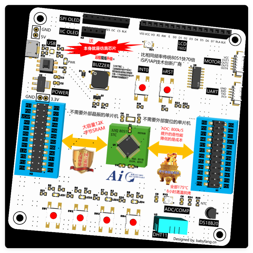

板载外设/接口
  • 全部管脚引出
  • MicroUSB接口1个【可直接烧录程序】
  • 外部晶振32.768kHz
  • 彩色发光二极管LED4个【红绿蓝黄四个颜色】
  • 独立按键4个
  • 外部中断0独立按键1个
  • 复位按键1个【可配置为其他用途】
  • SPI、IIC OLED接口各1个
  • LCD1602接口1个调电位器调对比度
  • DHT11DS18B20各1个
  • 可调电位器1个【送比较器CMP-管脚】
  • NTC热敏电阻1个【送ADC管脚,可作比较器CMP+
@Ai8051U
MIT协议开源
原理图按照最新手册绘制,比较器CMP-为第45管脚(批号2442以后的)
