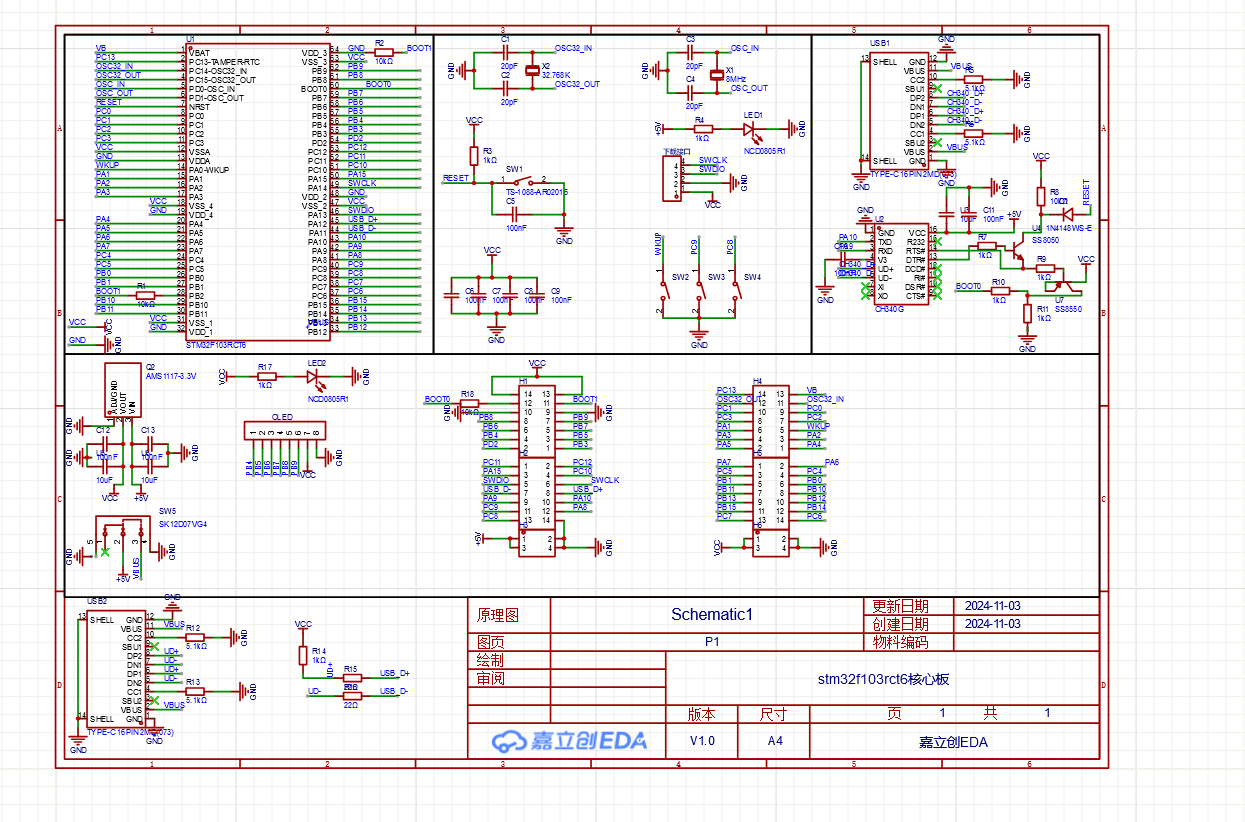

原理解析(硬件说明)
此处可填写项目的设计原理,将设计的原理拆分解析,示例:
本项目由以下部分组成,电源部分、LED照明部分、主控部分、语音识别拓展部分,本项目主要是通过麦克风接收语音信号并进行处理,提取人声进行解析比较,当声音符合指令后,进行对应的控制操作.

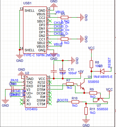

例图1--电源电路:
输入电源:通常使用外部的 5V 直流电源作为输入,常见的来源有电脑的 USB 接口、手机充电器、移动电源等。这些电源适配器可以方便地为开发板或应用电路提供稳定的 5V 电压。
电压转换:一般采用 AMS1117-3.3V 或 LM1117-3.3V 等线性稳压芯片将输入的 5V 电压转换为 STM32F103RCT6 所需的 3.3V 电压。

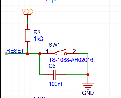

例图2--复位电路:
手动复位:工作原理:通过按下外部复位按钮或触发外部复位信号,使复位引脚(NRST)的电平被拉低,从而实现单片机的复位。当松开复位按钮或外部复位信号消失后,机开始正常运电路实现方式:通常使用一个按键开关与一个电阻并联后,再连接到 NRST 引脚和电源地之间。按下按键时,NRST 引脚接地,实现低电平复位;松开按键后,由于电阻的上拉作用,NRST 引脚恢复高电平。电阻的作用是在按键松开后,将 NRST 引脚的电平拉回到高电平,防止引脚悬空产生不确定的状态总的来说,复位电路对于 STM32F103RCT6 单片机的正常启动和运行非常重要,它确保了单片机在通电或受到异常情况后能够恢复到初始状态,以便正确地执行程序。

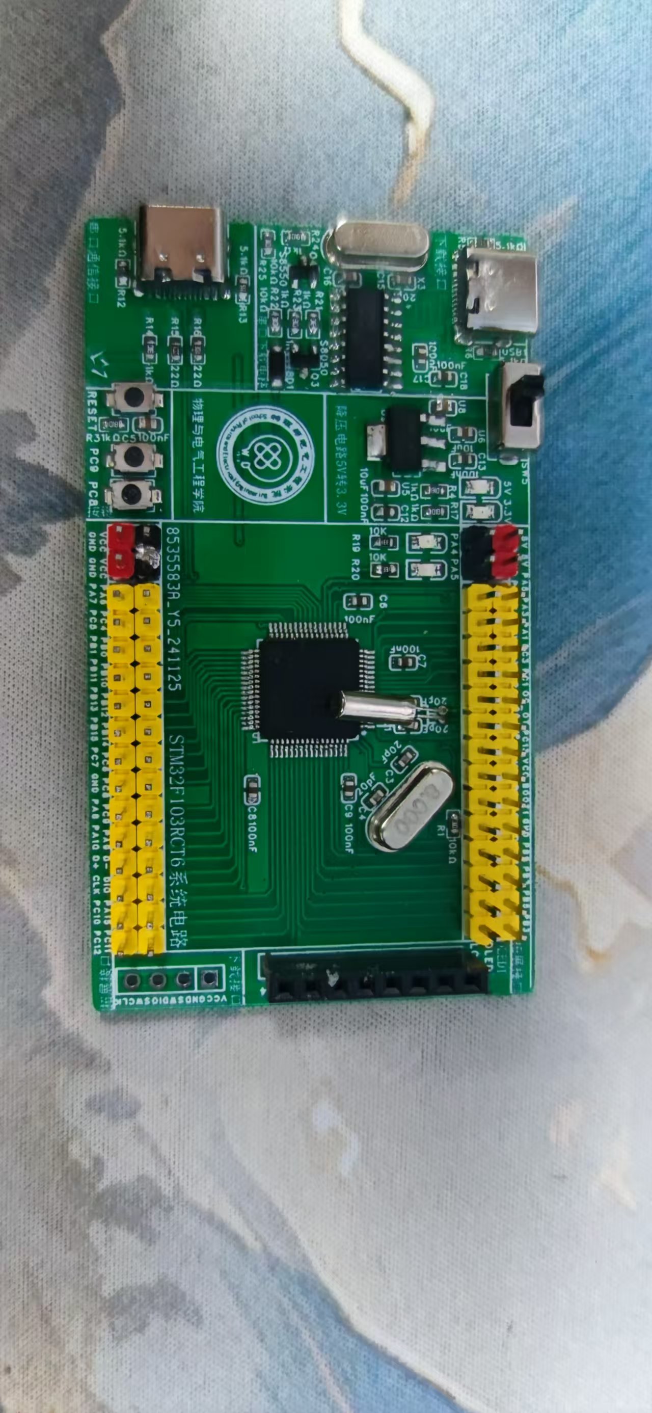

实物演示:
D:\daily expenses\新建文件夹 (2)\STM32F103RCT6系统板资料(Type-c款)
