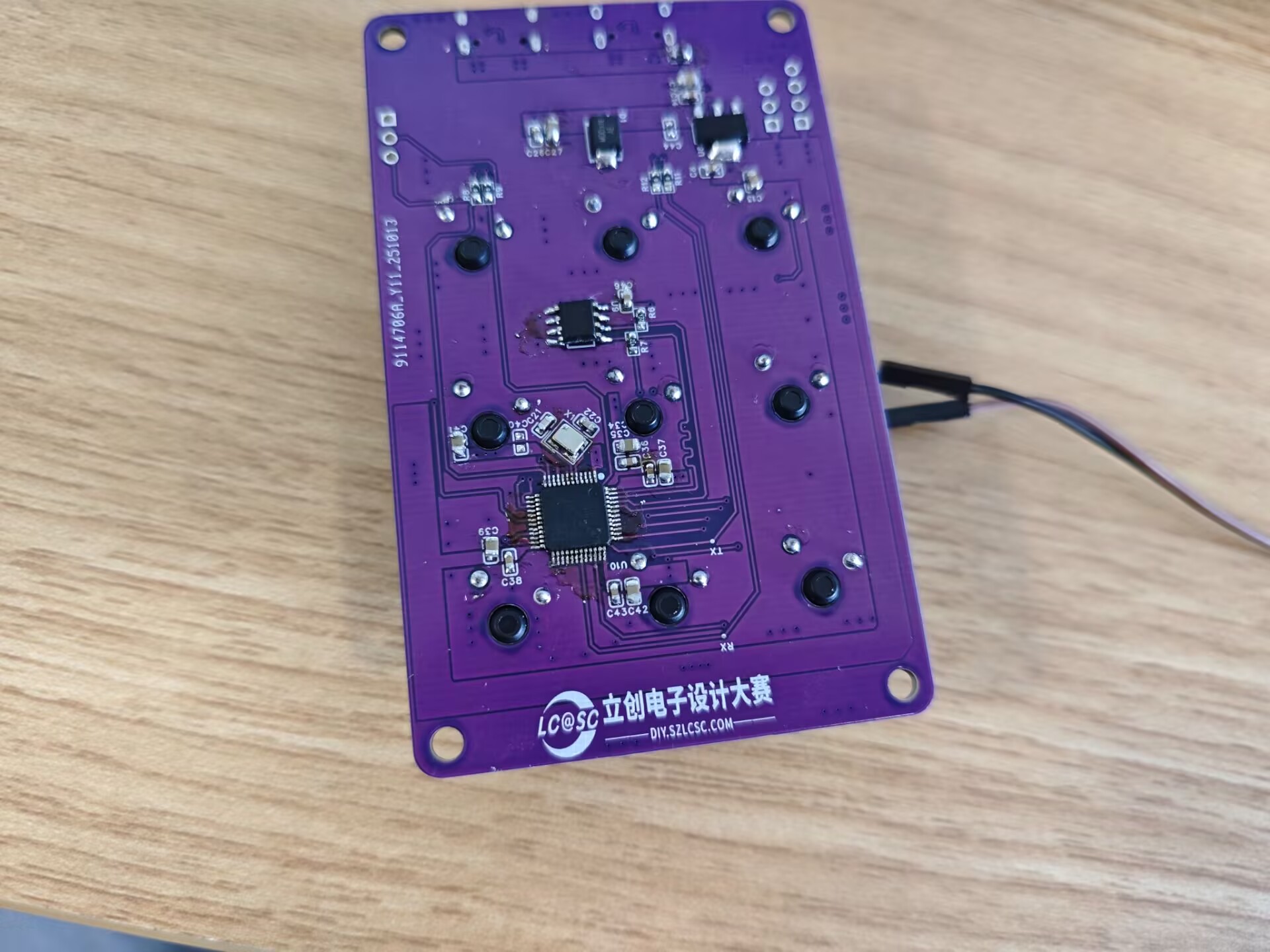

这是一个可完全自定义的输入设备。可以通过串口进行交互,通过串口的交互可以为每一个物理按键赋予复杂的命令、文本串、快捷键组合或自定义功能,从而一键触发多步操作。

这是一个可完全自定义的输入设备。可以通过串口进行交互,宏定义可以为每一个物理按键赋予复杂的命令、文本串、快捷键组合或自定义功能,从而一键触发多步操作,极大提升在办公、设计、编程、直播、游戏等场景下的效率。该项目仅提供基础的功能,程序中未预定义任何按键逻辑,需要自行设定每个按键的逻辑。项目采用rtthtead开发,需要使用两个串口与一个i2c,可以根据需要将其移植到其他MCU上。该项目使用的是8KB的eeprom,目前为每个按键保留30个操作的的空间,共占用6KB,如果有需要可以更换更大的eeprom,修改软件的宏定义的eeprom容量即可

1.由于在调试时立创商城CH340N,没有现货,因此我使用外挂的串口芯片
2.键盘轴体可以自行更换,键帽请自行配置

1.请ch9329的配置工具,使用串口,将ch9329的波特率设置为115200
2.使用stlink 烧录程序
3.软件使用rtthread开发,方便进行移植
4.在msh中使用命令keyboard_addButt id cmd data0 data1 data2 data3 data4 data5 data6 data7 timeOut 的数据格式为按键绑定命令
  • id 只键盘序号,从左到右,从上到下为 1-9
  • cmd 表示 键盘命令或鼠标命令,键盘命令值为 2,其他值请参考ch9329协议
  • data0-7 表示8个数据位,对于键盘命令来说,data0表示控制命令,data1 固定为 1 data2-7,表示需要按下的按键,具体可以参考ch9329协议
  • timeOut表示该操作之后应当延迟的时间
  • 虽然要求输入8为数据,但内部会自行解析需要使用的数据位,并计算校验和
  • 例如,将id为3的按键绑定A 的指令,然后延迟50ms,为 keyboard_addButt 3 2 0 0 4 0 0 0 0 0 50
  • 目前每个按键可以绑定30个动作,如需更多,需要换更大的eeprom芯片以及修改软件宏定义
  • 按下按键与抬起按键是两个独立的事件,单击需要按下和抬起两个事件完成
