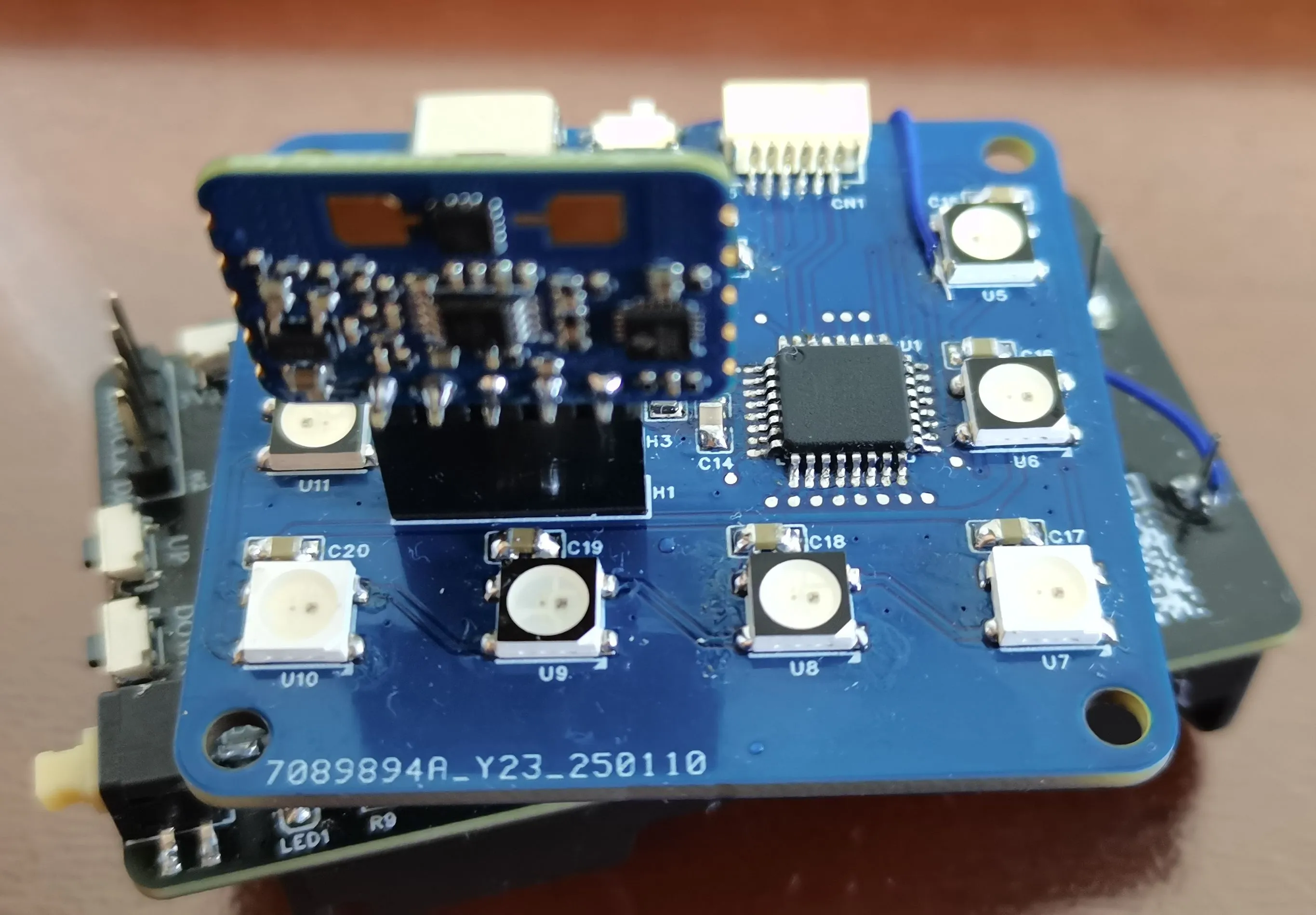

本项目基于STM32G0,借助萤火工厂24GHz毫米波雷达模块,实现了人体接近时点亮SK6812灯珠

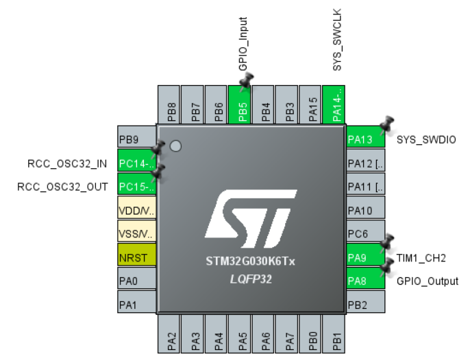

配置STM32G030K6T6引脚如下
其中,PB5连接雷达模块的输出引脚,用于判断是否有人体存在;PA9设置为PWM输出,用于生成响应占空比方波用于变换灯珠颜色;PA8用于测试

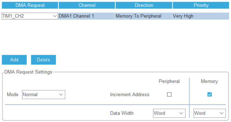

其中,时钟引脚需要配置DMA,其配置如下
完成配置后生成代码

如此即可实现在人体靠近时灯珠能发出炫彩色。
