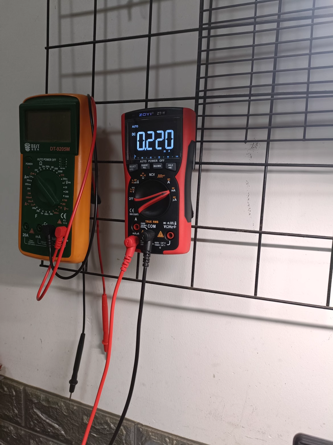

2024/11/09:新换了一个万用表,结果测试待机功耗足足200微安,果断设计了一版物理关机的,已经打样测试;如果卖家能解决软关机功耗大的BUG,原来的也是可以重新用的
2024/10/14:芯片卖家说麦克风只有通话的时候能用
