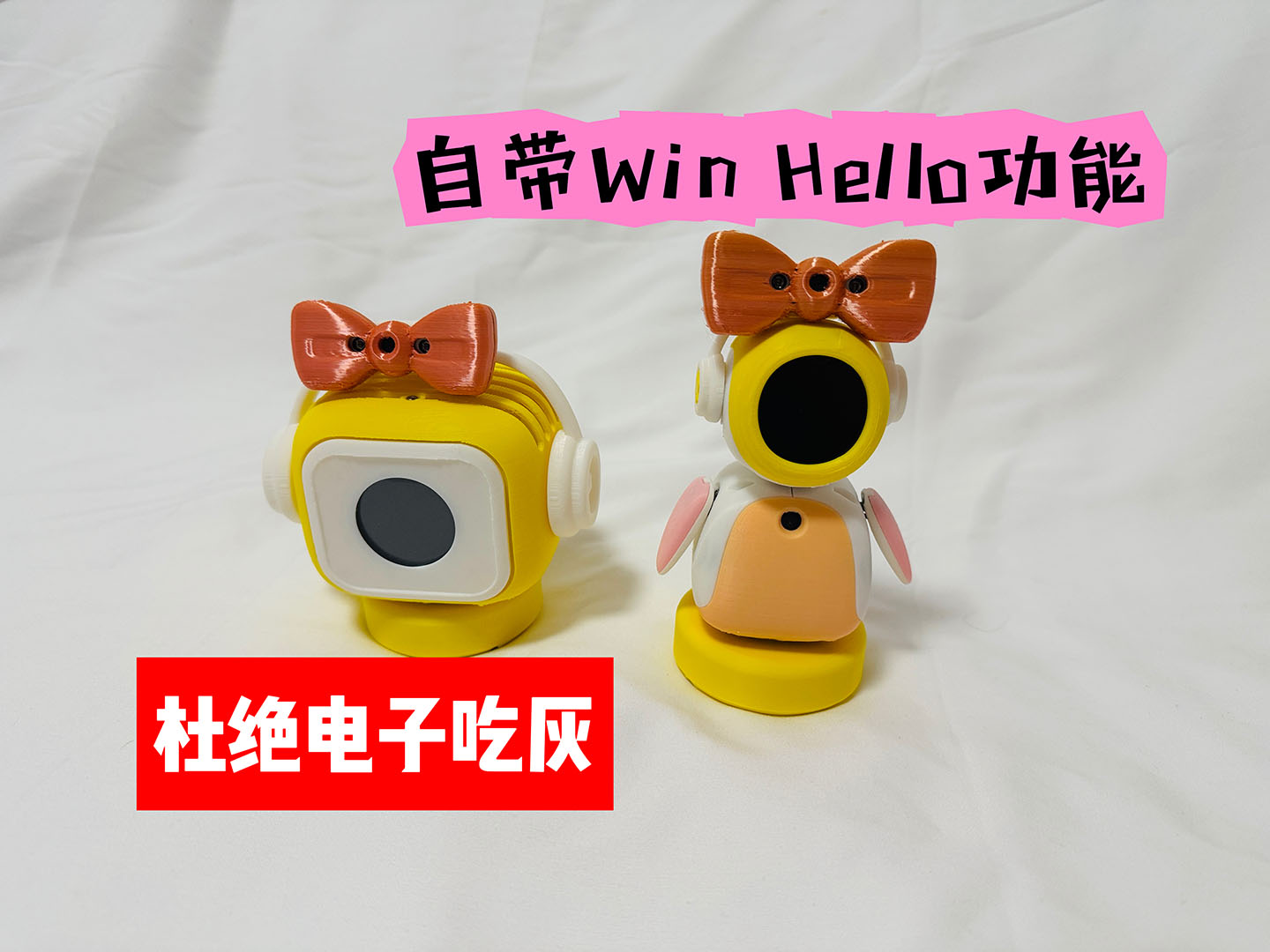

这是一个基于精英版A2演化而来的版本,默认加入了Win Hello解锁模组,让你的电子不再吃灰。并且为电路板适配了简化的外壳,方便复刻。
简介:这是一个基于精英版A2演化而来的版本,默认加入了Win Hello解锁模组,让你的电子不再吃灰。并且为电路板适配了简化的外壳,方便复刻。
复刻成本:400
CC BY-NC 4.0
创建时间:2024-02-24 14:07:37更新时间:2025-06-16 09:52:37
何为精英版Mini
这个版本我是基于精英版A2进行调整之后得到的,将不好买的三脚晶振更换成普通的4脚晶振,语音板子在大明的帮助下,重新设计了,音质相对有提升,舵机板子我也同步调整成0402封装,尺寸相对有缩小一些。
由于社区小鹏已经出了基于ESP32的小智版本的ElectronBot AI,为了让当前版本的电子有竞争力,我默认加入了Win Hello摄像头模组,让电子可以解锁电脑,懂得都懂这里就不展开了。
稚晖君设计的电子是必须连接电脑使用的,这里大家就不要再询问能不能独立运行了,需要独立版本的请参考小鹏的AI版本。
重要的事情说三遍 封装是0402的请根据自身焊接水平选择!!

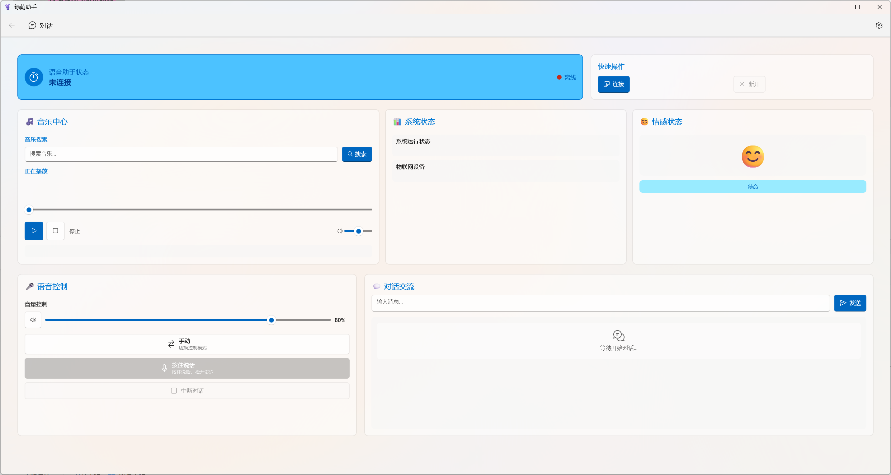

小智电脑客户端
小智AI最近很火,于是我也开发并开源了一个初级版本的小智电脑客户端,后期打算迭代之后给电子使用,目前只有基础功能,感兴趣的小伙伴可以看下源码的实现。
点击链接访问源码地址:

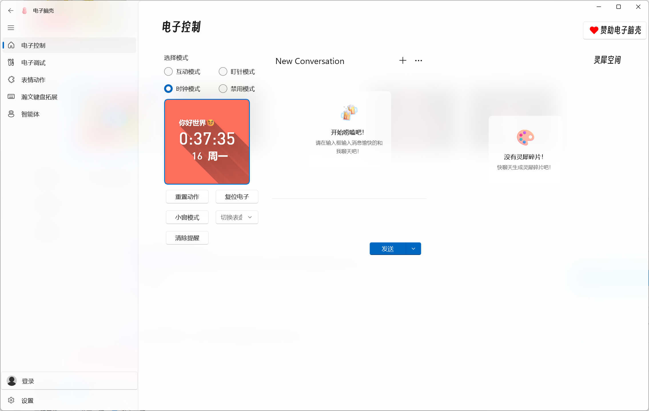

电子脑壳
这个是目前社区给电子使用的上位机软件,包含一些电子简单功能的演示之类的。

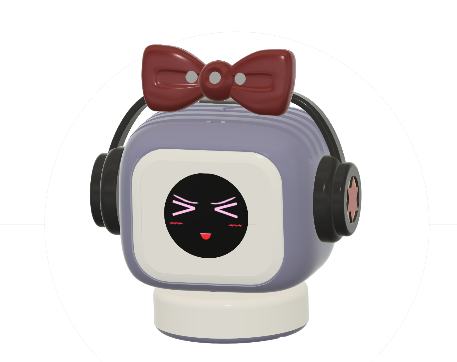

Verdure Audio
这个模型是简化了电子的样子,保留了EMO的机器人的头部,外加Win Hello摄像头的蝴蝶结,优点是制作简单,只需要安装一个底座舵机,就可以组装了。也可以用它解锁电脑。

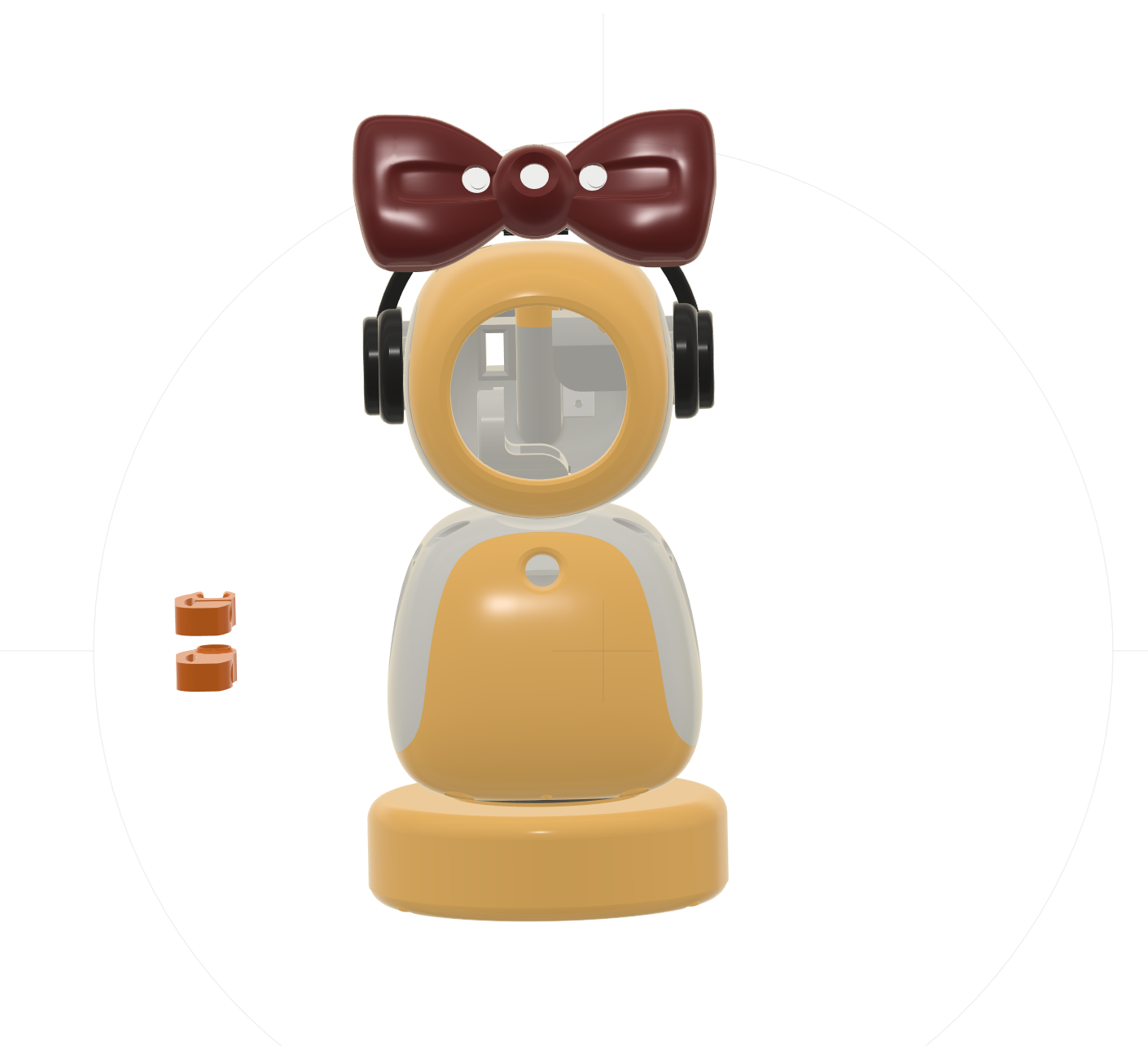

ElectronBot Elite Mini
这个是调整了底座,和胸部模型,将底座轴承换成大尺寸的,可以让内部空间富裕一些,便于组装。

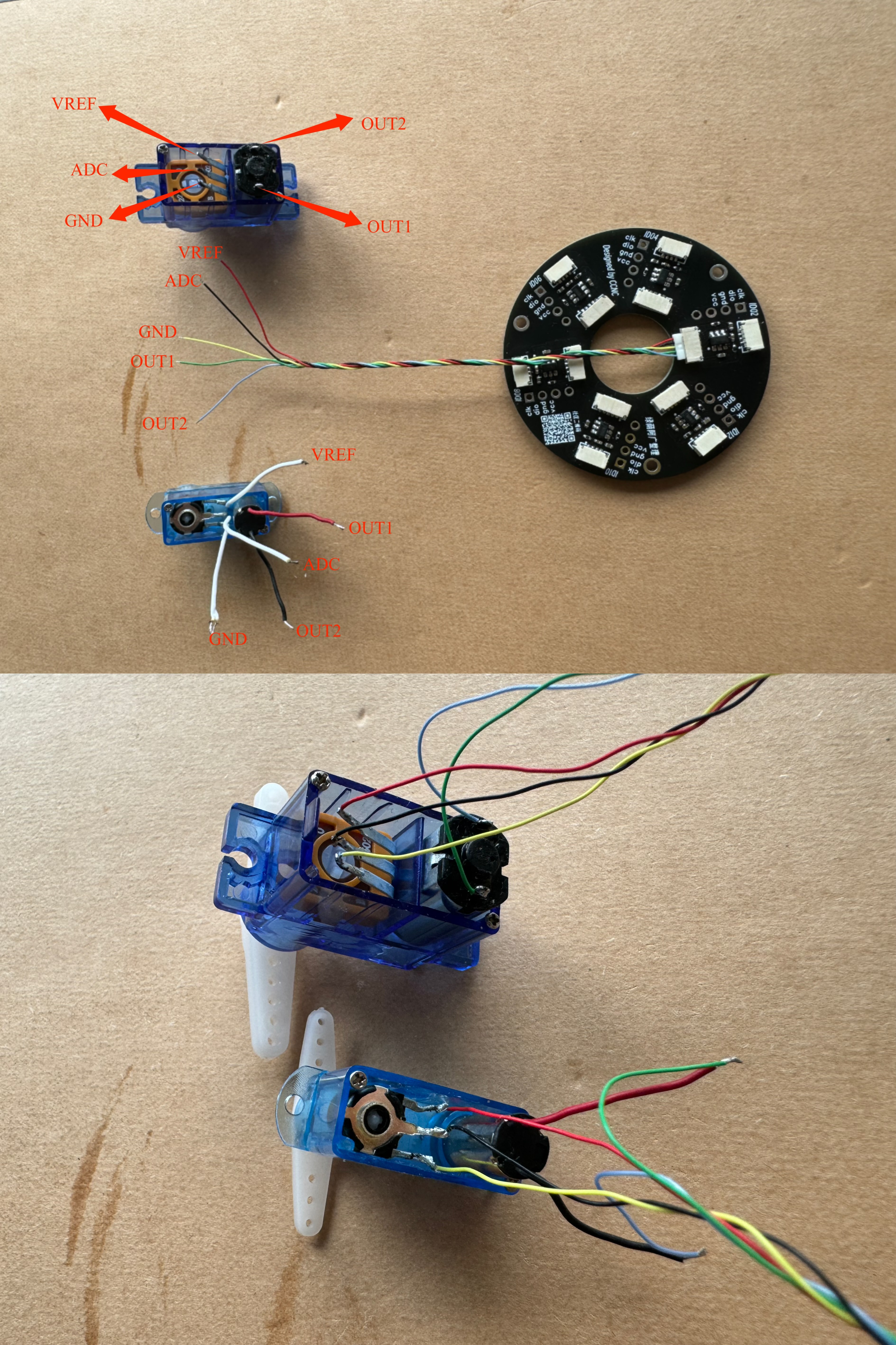

舵机改装接线图,可以继续沿用旧版本的接线。
舵机改装接线图如下:
舵机改装接线图

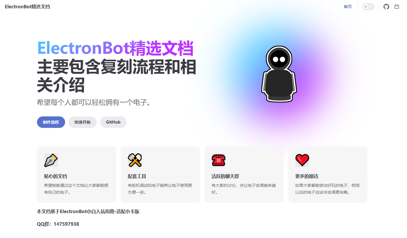

复刻请关注下面的文档地址:
复刻请关注下面的文档地址:
复刻请关注下面的文档地址:
文档更新会很快,请以文档为准
https://maker-community.github.io/electronbot-doc/

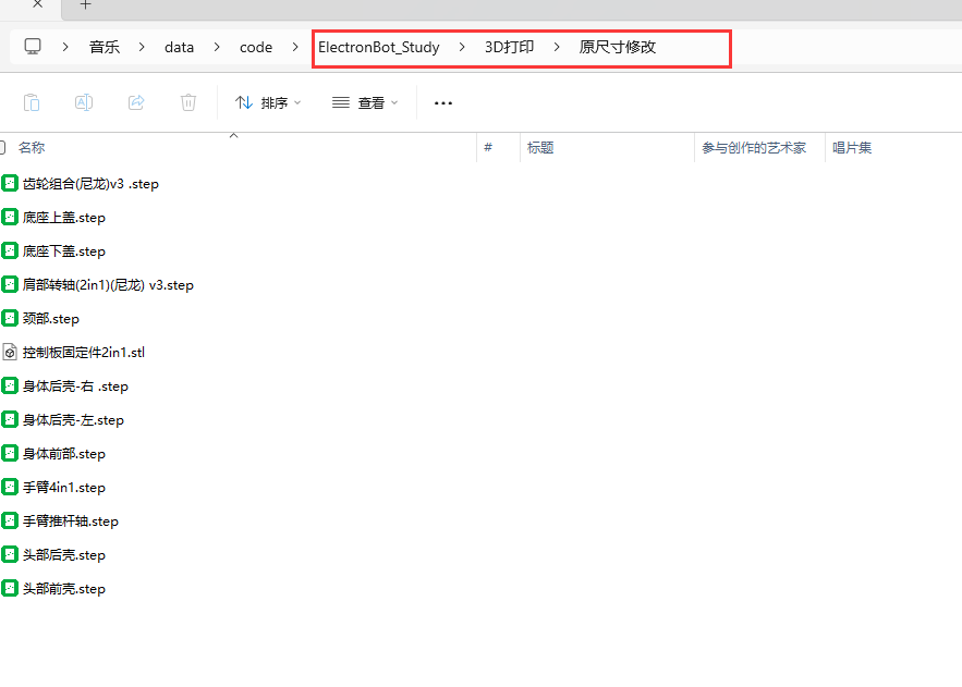

可以小鹏的原版修改外壳结合我改的底座和胸部外壳进行打印组装。
小鹏外壳地址:https://github.com/txp666/ElectronBot_Study
