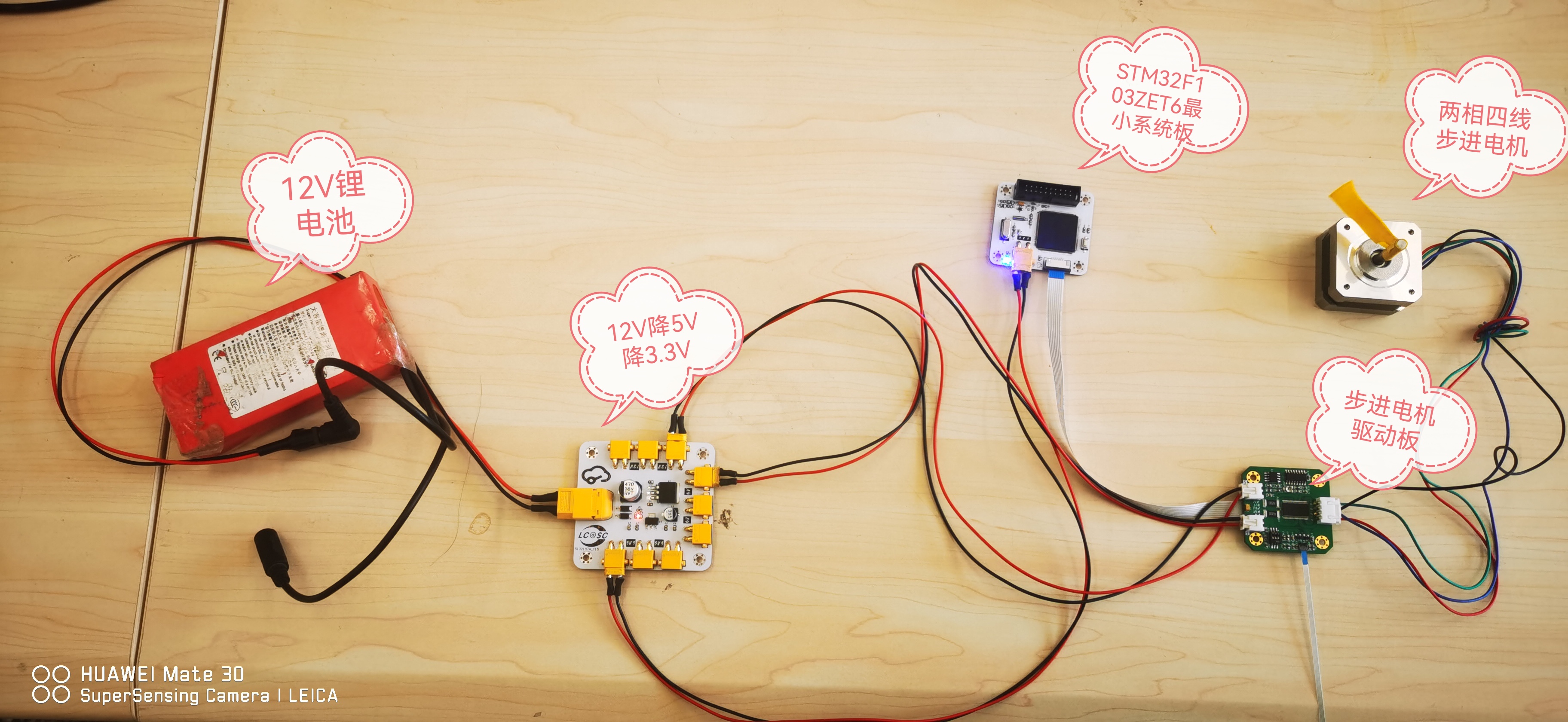

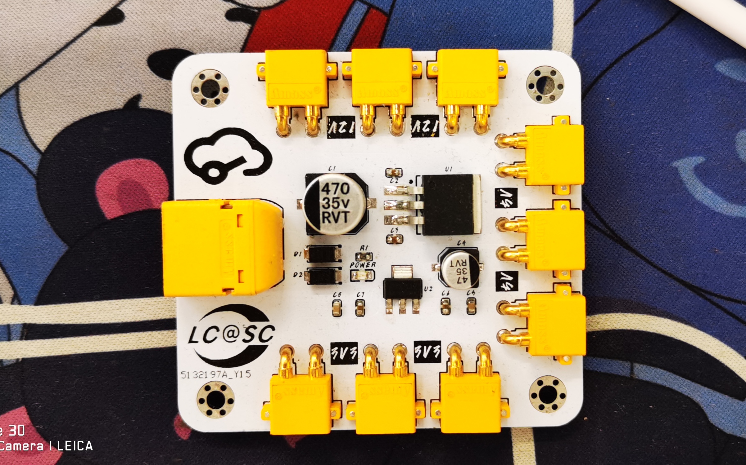

基于LM7805S和AMS1117-3.3的降压多输出应用板,实现最大输入电压35V,输出12V、5V、3V3三值电压,每个电压扩展3个XT30PW接口。

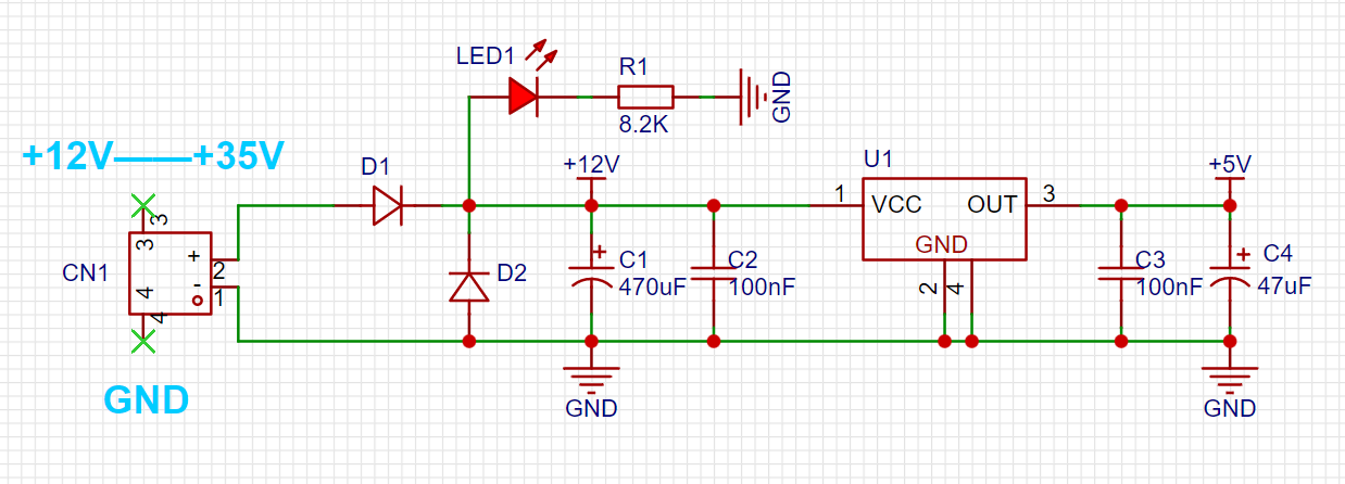

1. LDO——LM7805S
LM78xx 系列是用于各种电视机、收录机、电子仪器、设备的稳压电源电路。品种有 LM7805/06 /08 /09 /10 /12 /15 /18 /24 。采用三引线带散热片塑料 TO-220 和 TO-263 封装形式。
主要特点:
  • 输出电流大,IOMAX=1.2A。
  • 无需外接元件。
  • 内设过热、短路保护电路。

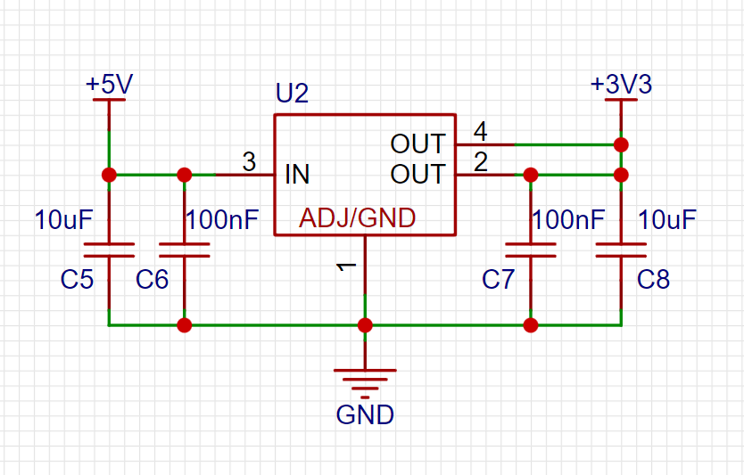

2. LDO——AMS1117-3.3
AMS1117是一個輸出電流達到1A的三端輸出低壓差線性穩壓器,有 1.2V、1.8V、2.5V、3.3V、5.0V 及可調節輸出電壓等各種版本,其電壓降在 1A 時僅為 1.2V。以其優良的性能和極度的經濟性能,適用於各種電器產品。
主要特点:
  • 1A 輸出電流時壓降僅為 1.2V
  • 限流功能
  • 過熱保護功能
  • 有固定輸出電壓 1.2V、1.8V、2.5V、3.3V、5.0V 及可調節輸出電壓版本
  • 固定輸出電壓 1.2V 的電壓精度為 2%
  • 固定輸出電壓 1.8V、2.5V、3.3V、5.0V及可調節輸出電壓的精度為 1.5%
  • 溫度範圍:-40℃ ~ +125℃
