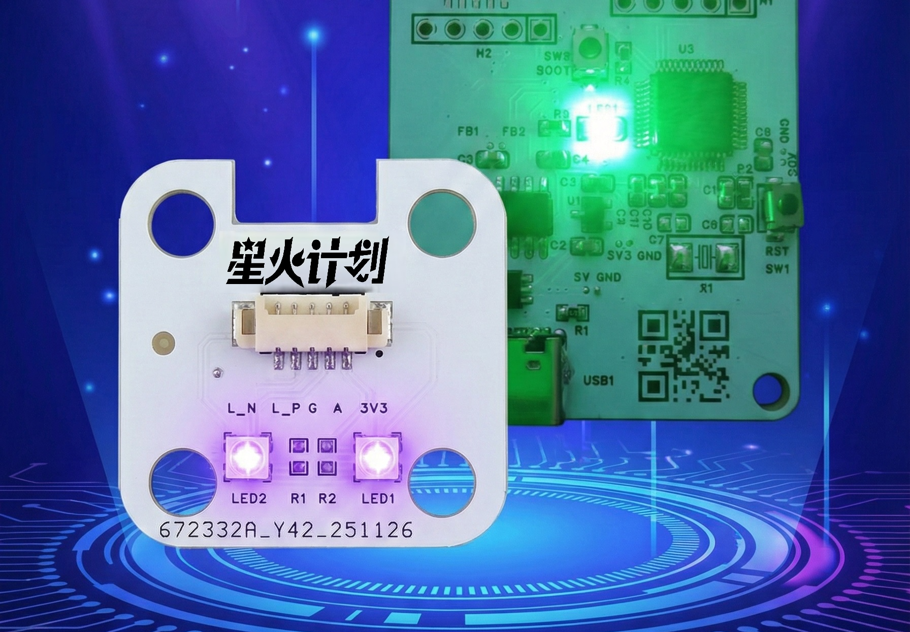

本项目是一款基于 UVC 深紫外线技术的便携式饮用水灭菌杯盖,采用 STM32G030 微控制器控制 UVLED 灯珠,实现对饮用水的快速灭菌消毒。项目完全开源,包含硬件设计、固件代码及相关文档。

主控芯片
| 参数 | 规格 |
| 型号 | STM32G030F6P6 |
| 内核 | ARM Cortex-M0+ |
| 主频 | 64MHz |
| Flash | 32KB |
| RAM | 8KB |
| 封装 | TSSOP-20 |
UVLED 灯珠
| 参数 | 规格 |
| 型号 | XL-3535UV1SB12P3 |
| 品牌 | XINGLIGHT(成兴光) |
| 封装 | SMD3535-3P |
| 波长 | UVC 深紫外(260-280nm) |
| 兼容性 | 可替换同封装(SMD3535-3P)的 UVC 灯珠 |
LED 驱动芯片
| 参数 | 规格 |
| 型号 | SY7200AABC |
| 品牌 | Silergy(矽力杰) |
| 系列 | SY7200A |
| 类型 | 升压型 LED 恒流驱动 |
| 输入电压 | 2.5V - 5.5V |
| 输出电流 | 可调节,最大 1.5A |
| 效率 | 高达 93% |

硬件验证状态
| 功能模块 | 状态 | 说明 |
| MCU 运行 | ✅ 已验证 | 主控芯片正常工作 |
| 串口通信 | ✅ 已验证 | UART 收发功能正常 |
| UVLED 驱动 | ✅ 已验证 | LED 驱动控制正常 |

实物图
- 主控板
- 灯板
