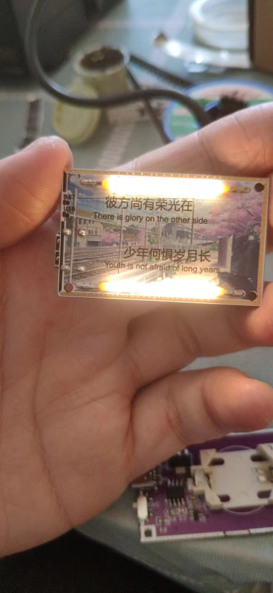

一个使用sgl8022方案的调光阅读灯,拥有多个版本,而且可以自由改变文字
开源协议说明
项目相关功能
这个小灯具有触摸无极调光,触摸开关灯,手动切换USB和电池供电的功能,而且可以在电路板上插入图片,做精美礼品送给朋友
触摸调光; 触摸区域设计在电路板边缘,美观方便,轻触电路板边缘可以打开阅读灯,再次触摸可以关闭阅读灯,长按边缘可以对灯光进行无极调光,在灯亮时还能照亮板子正面图片,别有一番韵味
手动切换; 拨动sw1,可以改变夜灯供电方式,将开关拨到usb,可以使用type-c接口为阅读灯供电,拨到bat,可以用板上2032电池供电,2032电池不能充电,不会有爆炸起火风险,较为安全。
如果装有电池但是长期不用,请将开关拨到USB,这样就可以切断电池供电,减少电池电量消耗

设计注意事项
1.触摸时如果手干,触摸会不灵敏
2.改变pcbR4 R5阻值,可以改变灯管最大亮度
3.沉金款在手工焊接时请用耐高温胶带贴在边沿,这样焊接时不会让锡污染金手指
4.陶瓷LED灯丝很脆,焊接时一定要小心
5.bom配单请按上传bom为准,立创自己生成的bom不准
6.陶瓷LED灯丝左正右负
7.moss款正面的贴片LED,左边第一个焊103电容,右边那个焊盘请将LED反焊(贴片灯珠正极焊到焊盘负)
