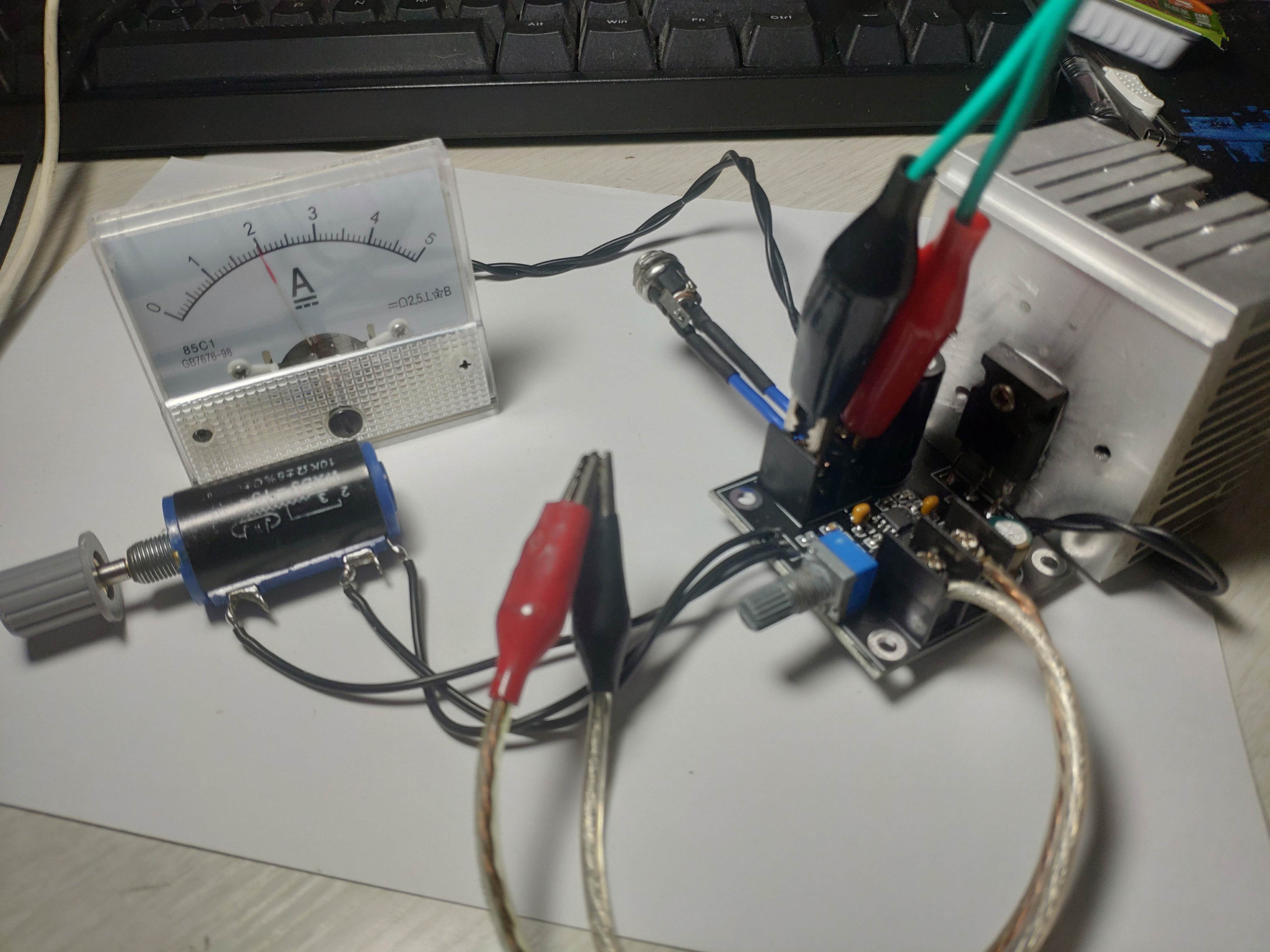

成品如图 功率管最好直接固定在散热器上,不要加硅胶垫或者云母片 因为发热巨大需要尽量减少热阻

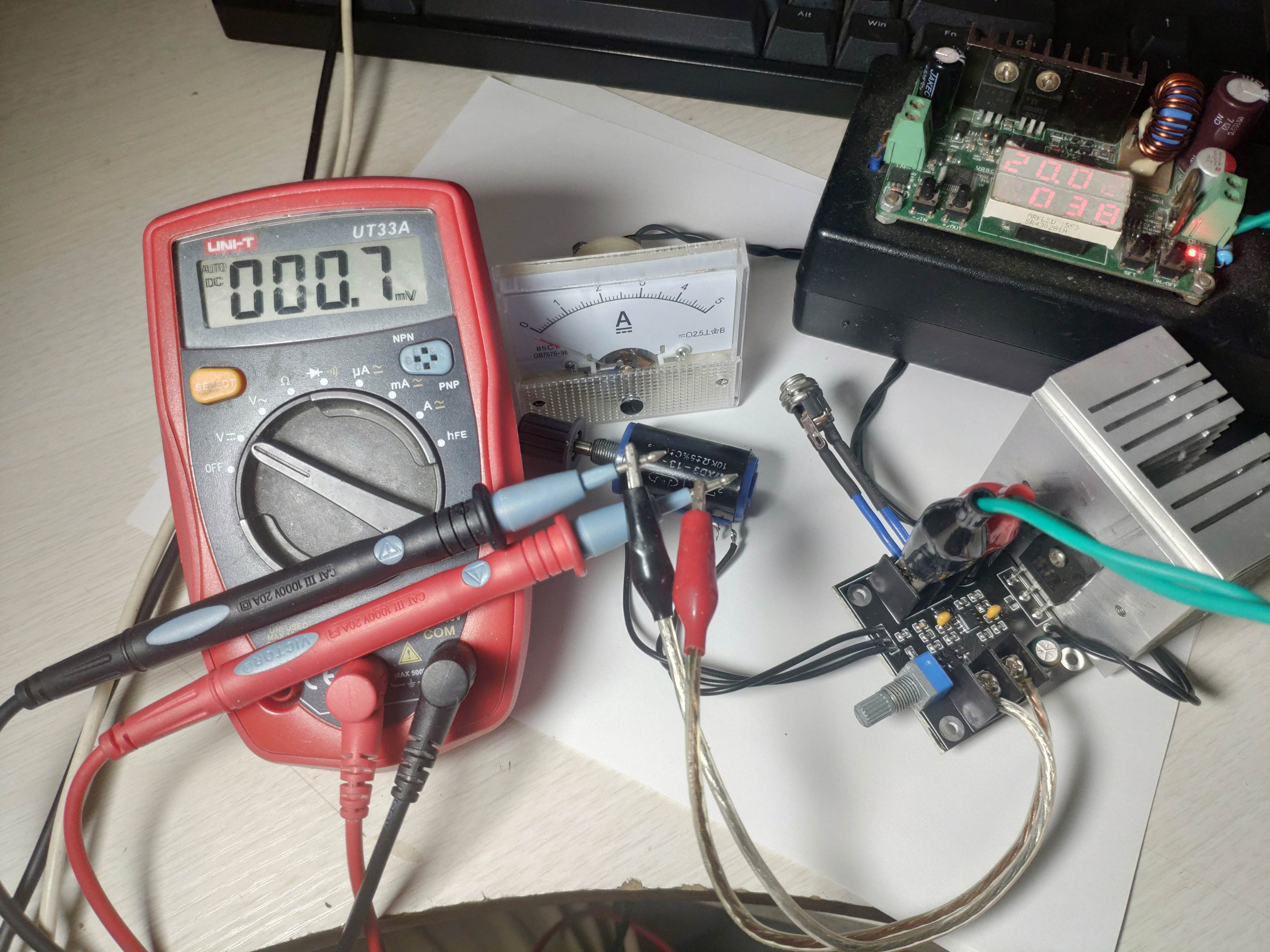

允许短路输出时设置保护电流
电压可以从零起调

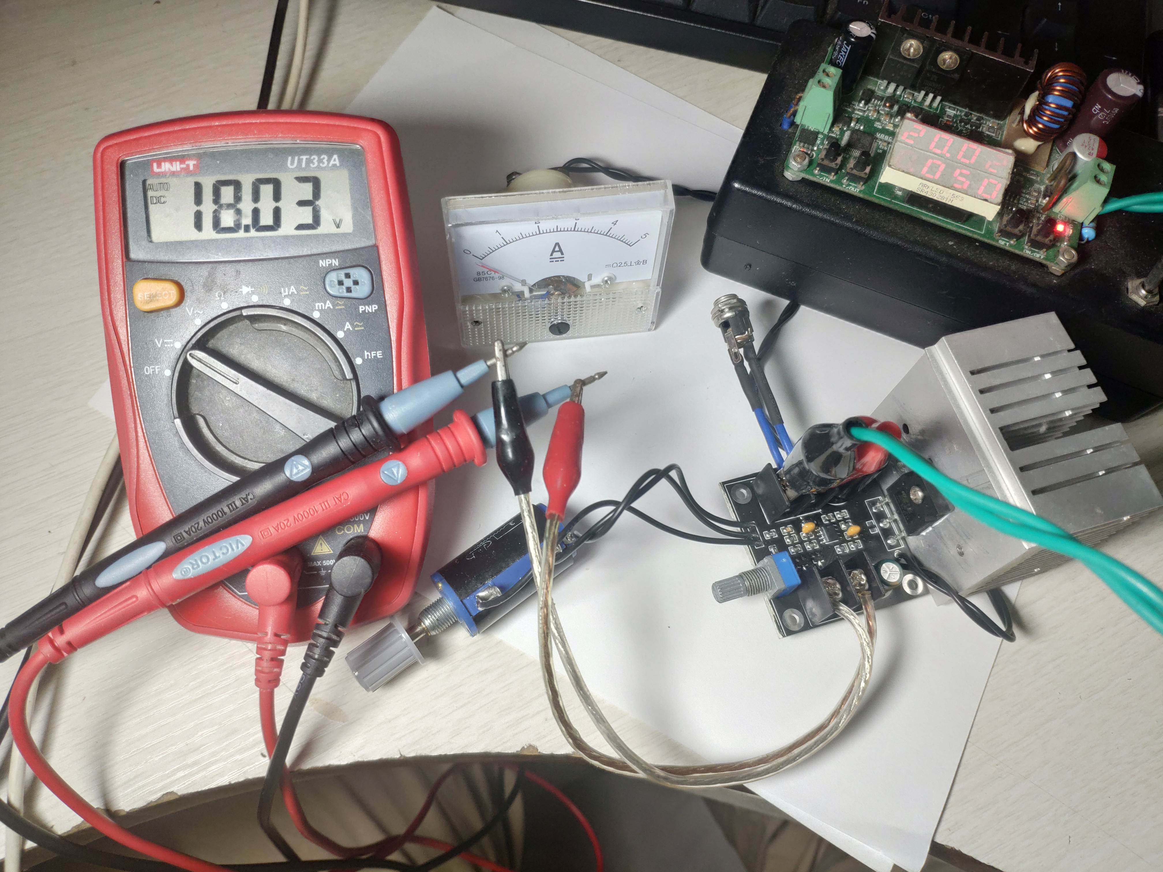

最高电压计算值和实测值一致,18v,这个可以自由更改 改一下反馈分压就要多少有多少
输入20v时就
可以正常稳压到18v

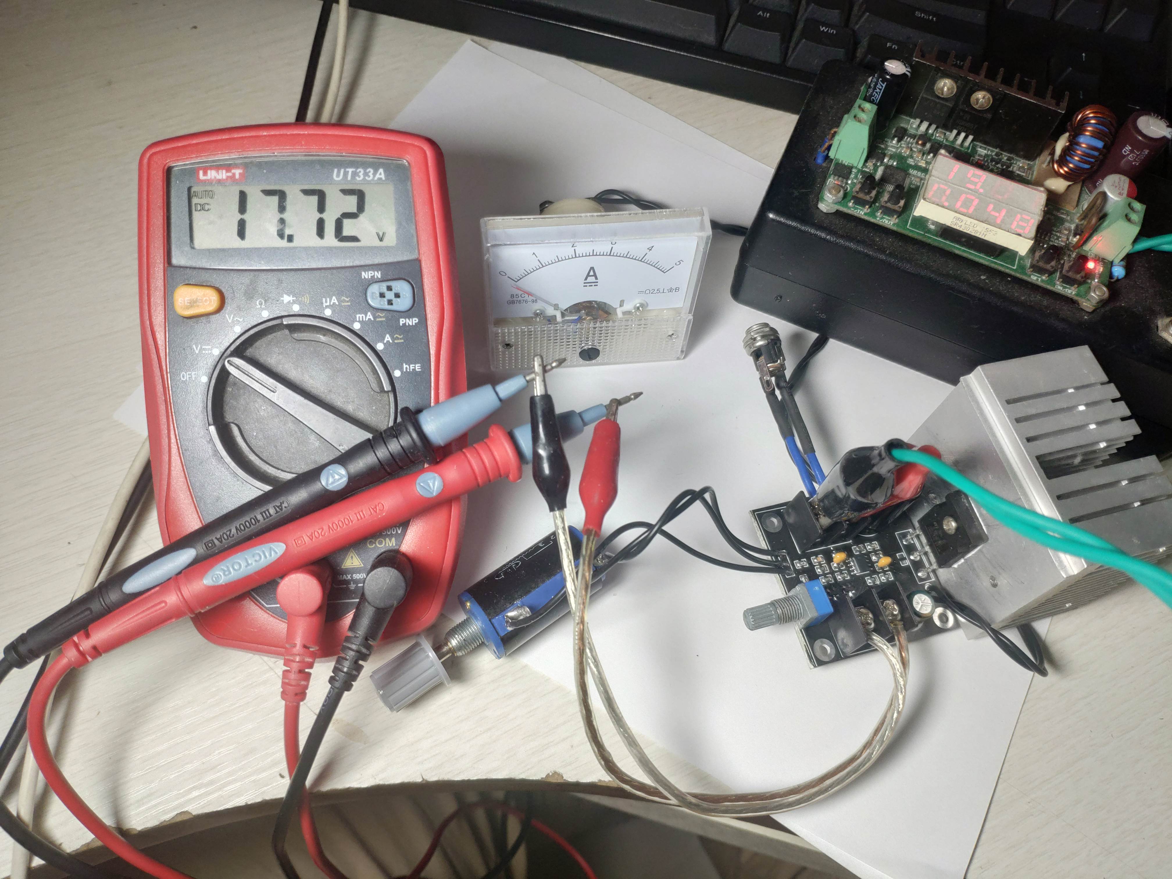

空载输入19v输出17.72v,得益于Rail-to-Rai输出的运放,可以减少最小压差到1.28v,带载的时候还会大点 但是也差不多1.5v以内

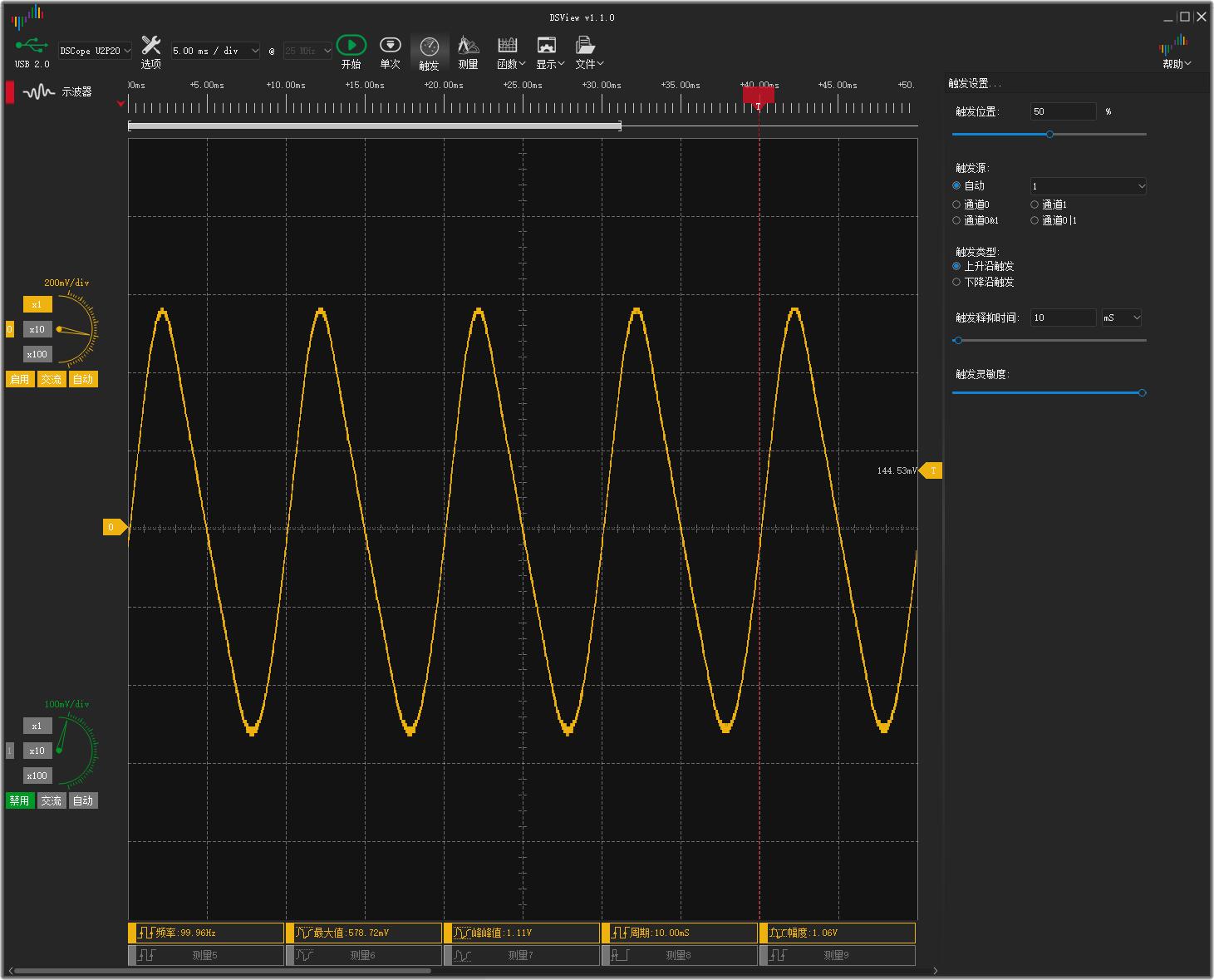

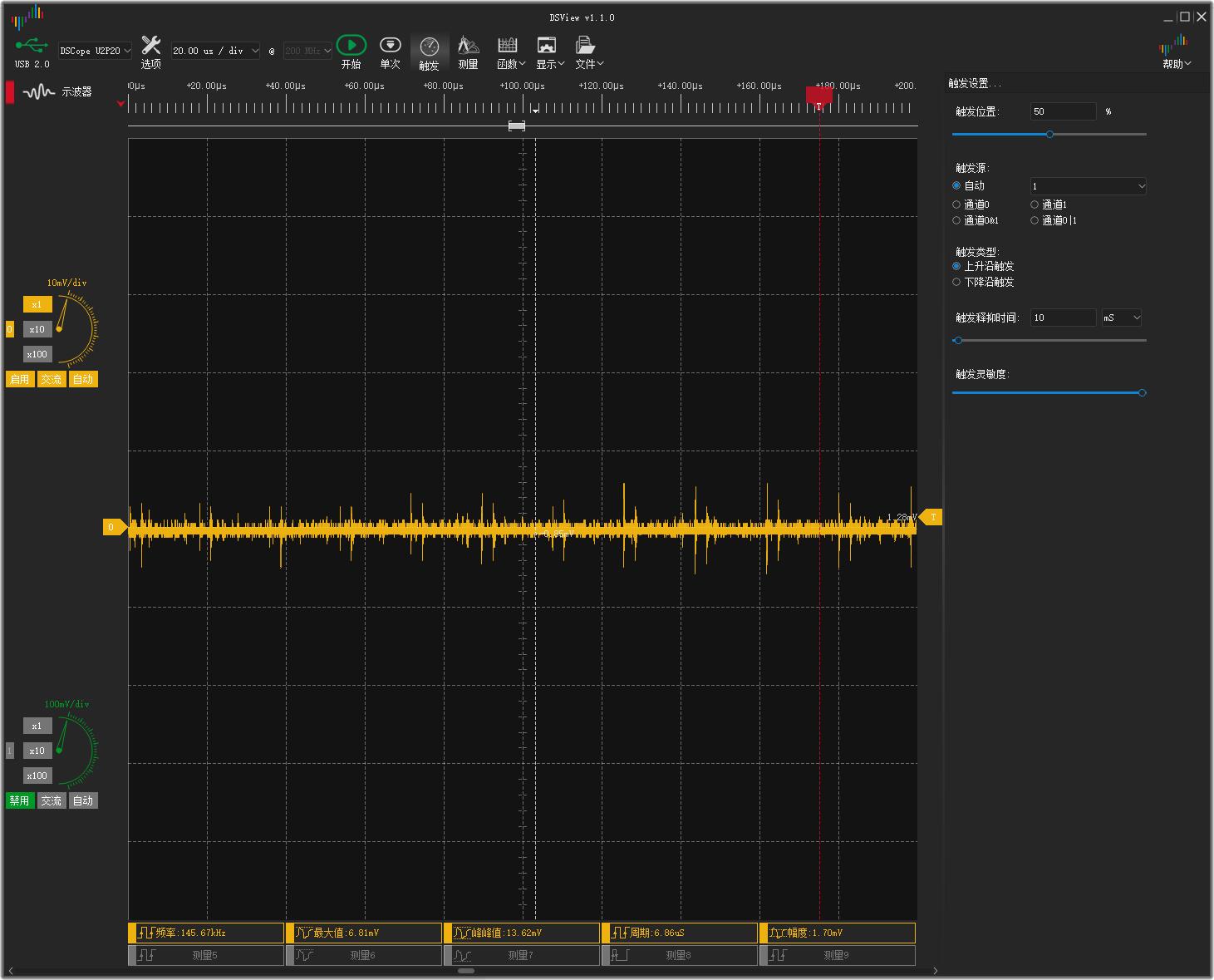

变压器作为前级时测一下输出纹波
找了个传家宝网件变压器来当前级 15vac加了个整流滤波变成脉动直流
负载是10欧水泥电阻,输出1a电流
输入端可以看到明显的100hz工频电压波动
vpp达到1.11v
输出端则是静如深海 vpp13.2mv,有效值几个mv
PSRR较高
比起开关电源动辄上百mv的纹波来说可以说非常优秀
非常适合各种精密传感器的测试用电源
