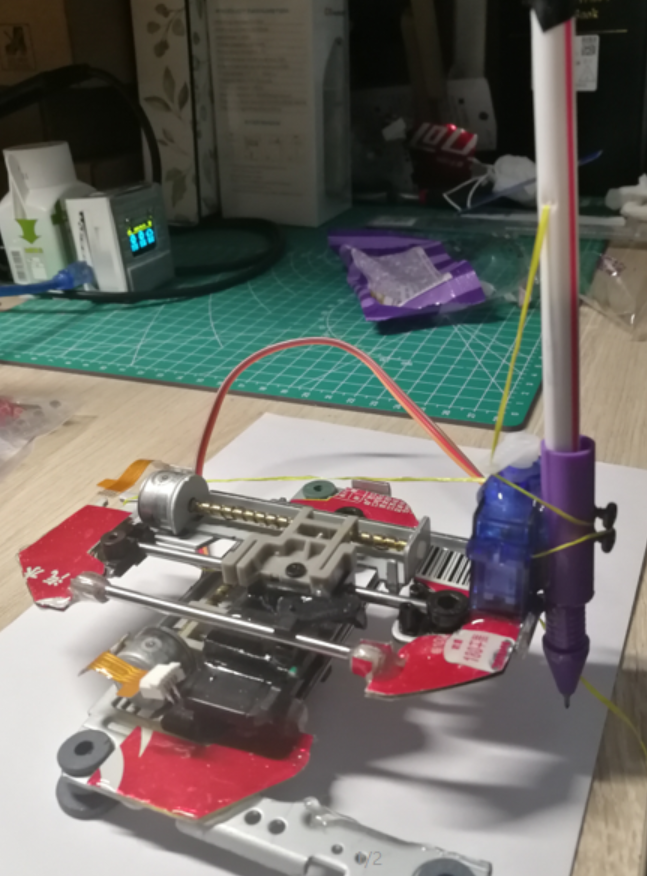

利用报废光驱制作stm32为主控的写字机。

- STM32F103C8T6作为主控
- 报废光驱中的丝杆步进电机部分作为硬件系统框架
- 4988模块作为步进电机驱动板
- SG90舵机控制抬笔
- Arduino有类似雕刻机的源码,把他移植到stm32上加深算法上的理解
- 成本低!报废光驱某宝6元×2,舵机3元,4988某宝3元×2,电路板立创打板,胶水某宝6元,总共27元

- 要用到胶水粘黏,我用了AB胶;家里刚好有钢锯;链接中用了铁片我没有,我用了肥宅快乐水的易拉罐和纸板用胶水固定。
- 硬件框架实物图:

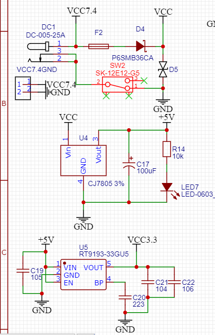

- 电源电路
- 采用12V 2A的电源适配器供电(锂电池之后再考虑),12V电源通过7805线性稳压电路降压成5V,5V电压在经过RT9193电路降压成3.3V。
- 原理图如下:

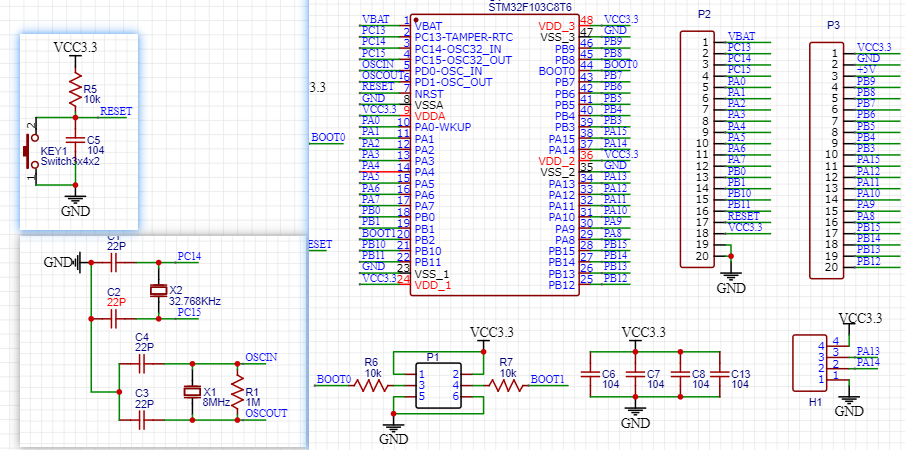

- MCU电路
- 原理图如下:
- 原理图如下:

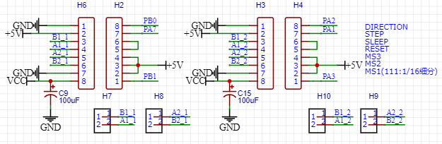

- 步进电机电路
- 为了省事,将MS1、MS2、MS3接5V,即设置步进为16细分,SLEEP/和RESET/短接,即接高电平(不使能),并将DIRECTION、STEP、ENABLE/三个引脚引出接MCU电路[2]。
- 原理图如下:

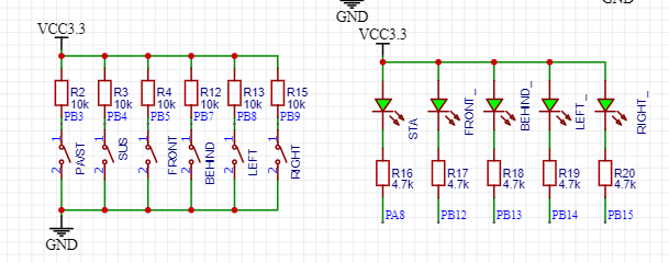

- 交互电路
- sta为状态指示灯,另外四个为前后左右指示灯;pa/st为暂停/启动按键,sus为终止按键,另外四个按键为前后左右按键。
- 原理图如下:
