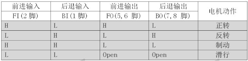

5、使用方法:
真值表如下,使用两路PWM驱动一路电机:

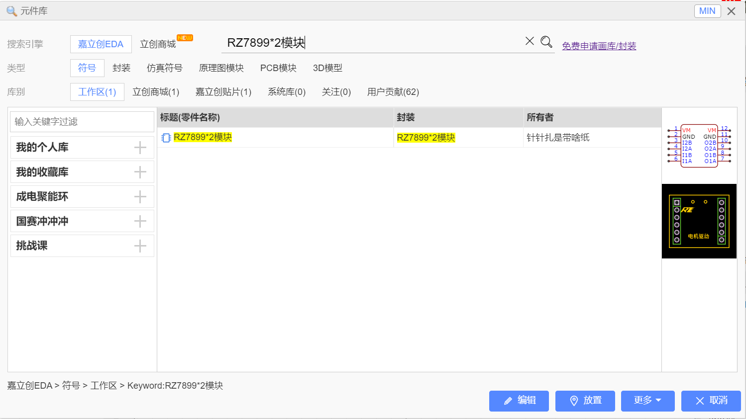

6、其他:
也顺手绘制了模块的符号和封装(不知道大家能不能搜到)

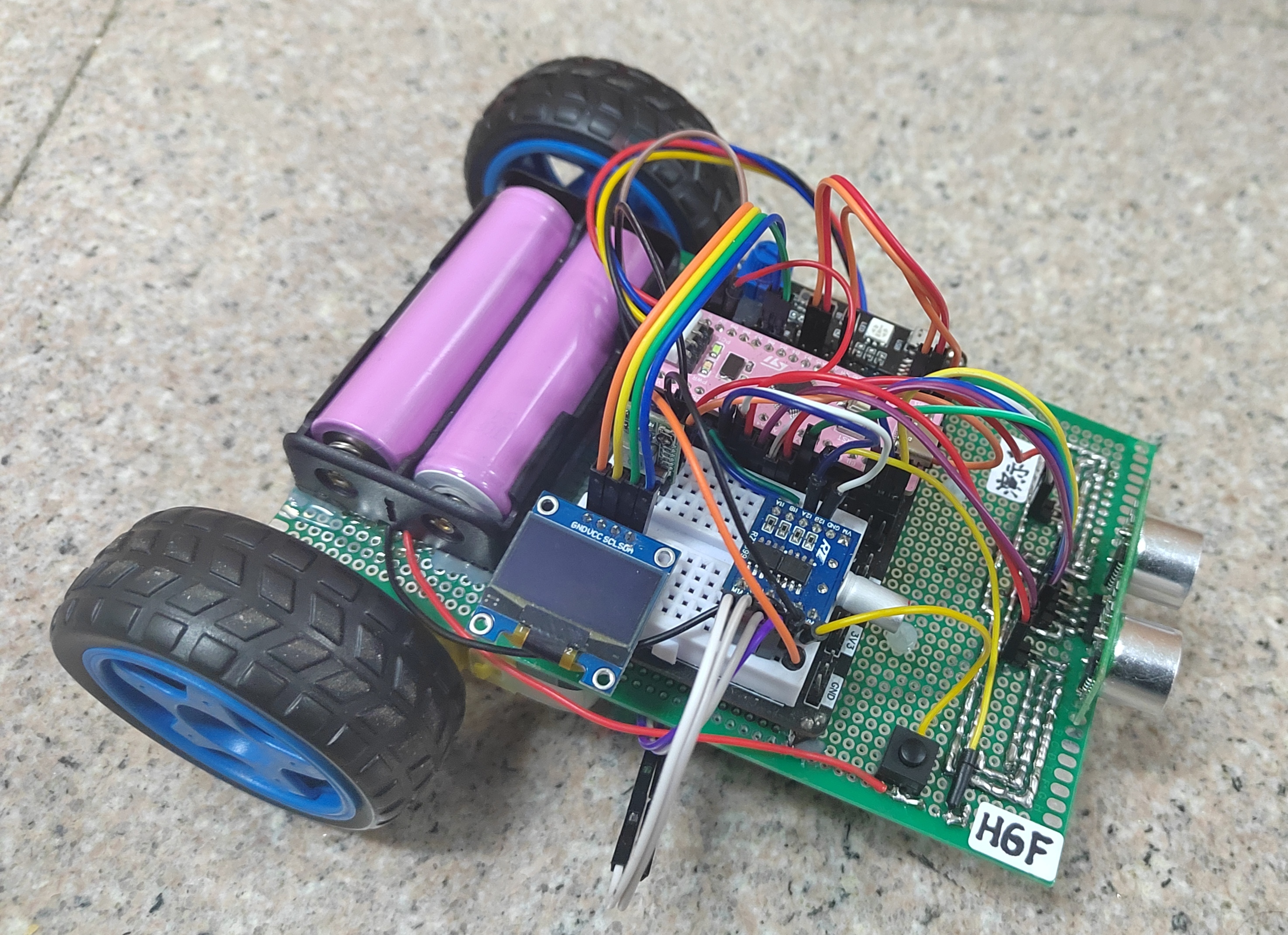

7、验证实物及使用案例(巡线避障小车)
