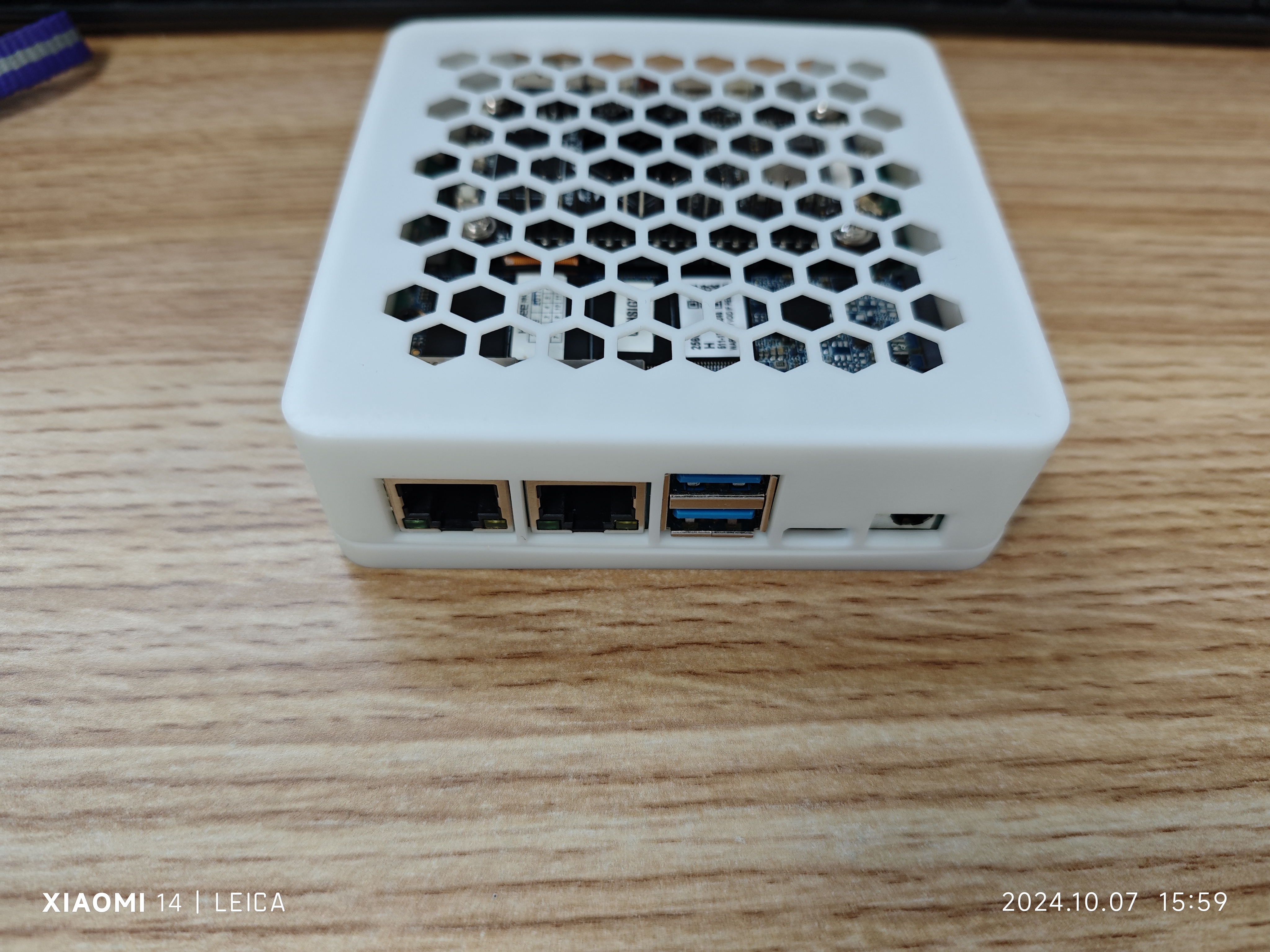

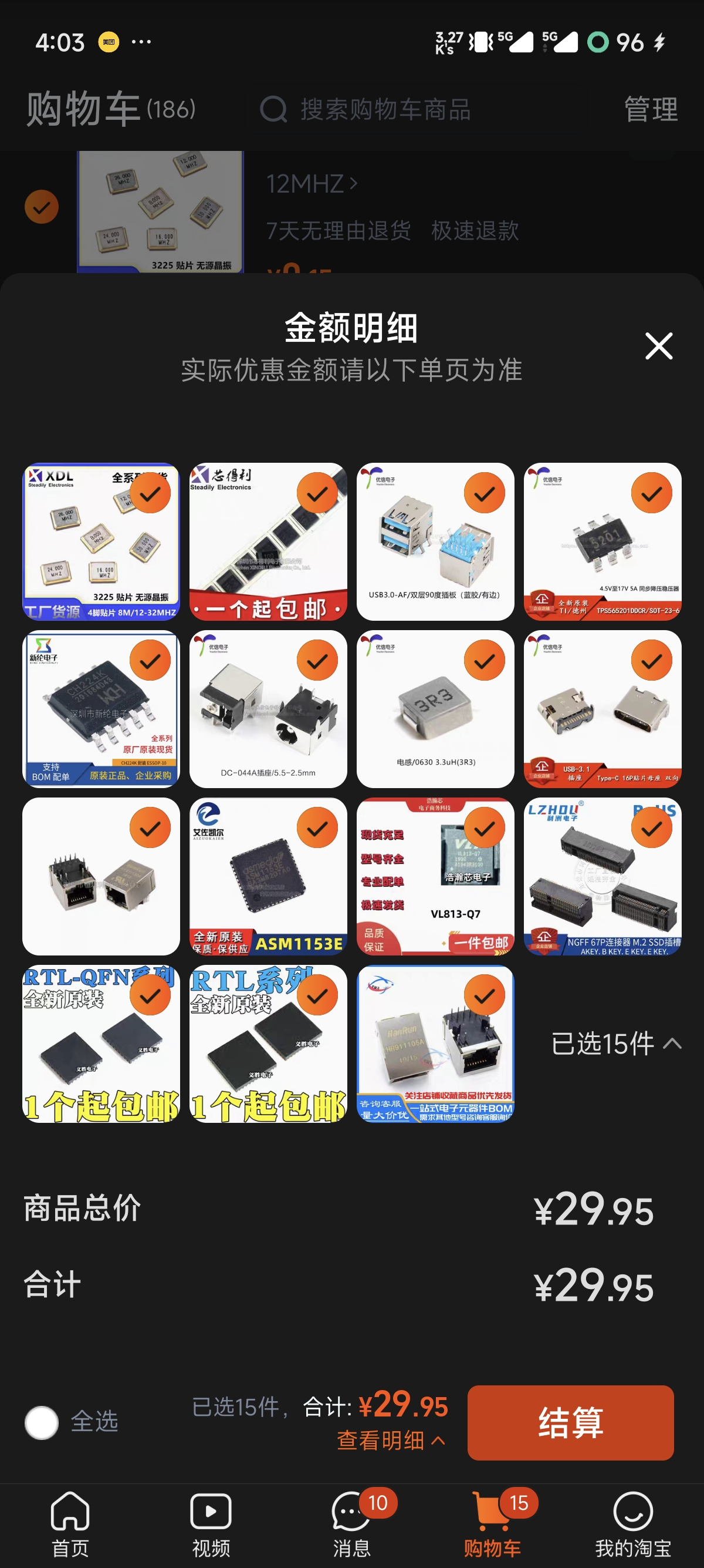

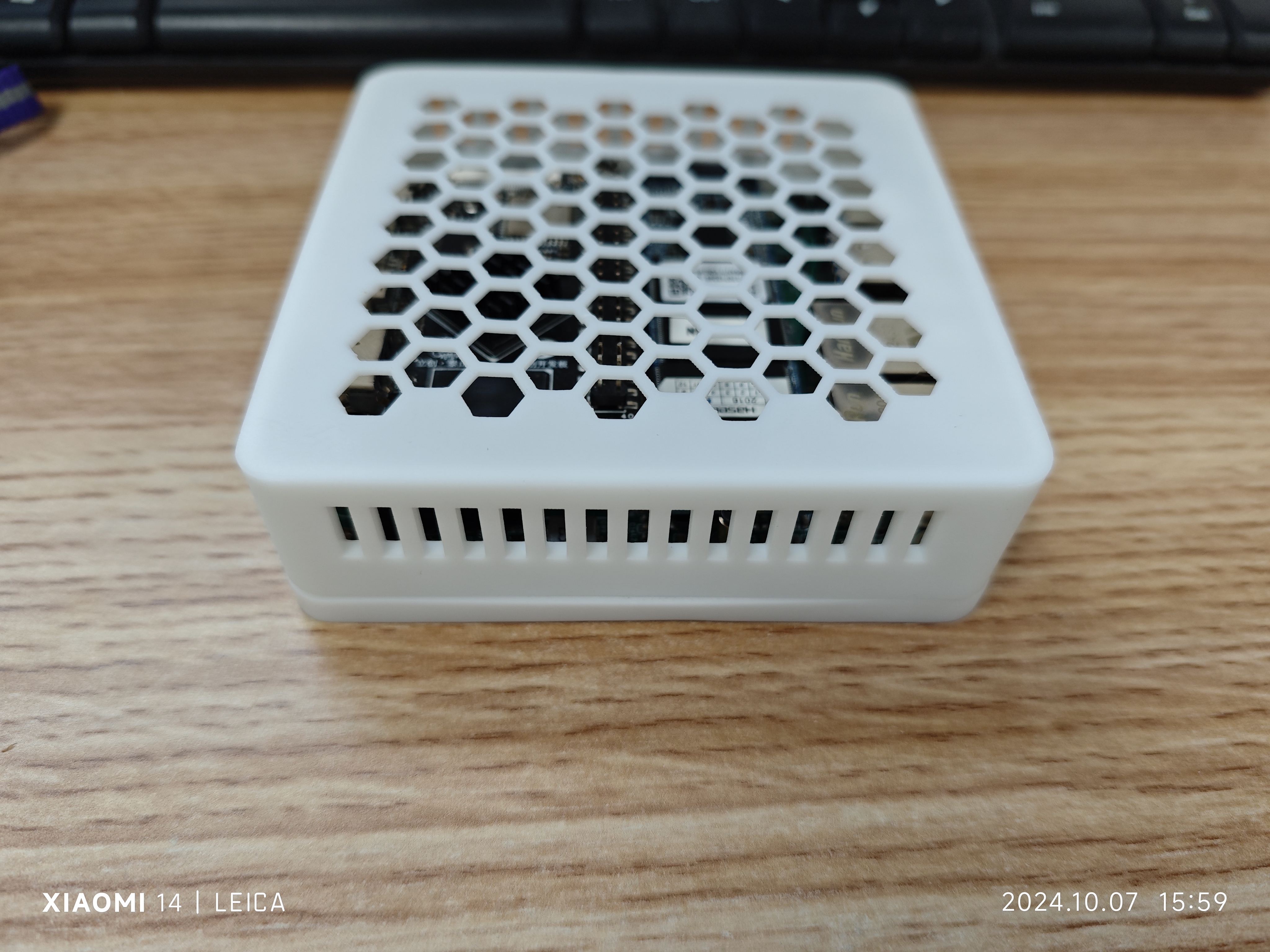

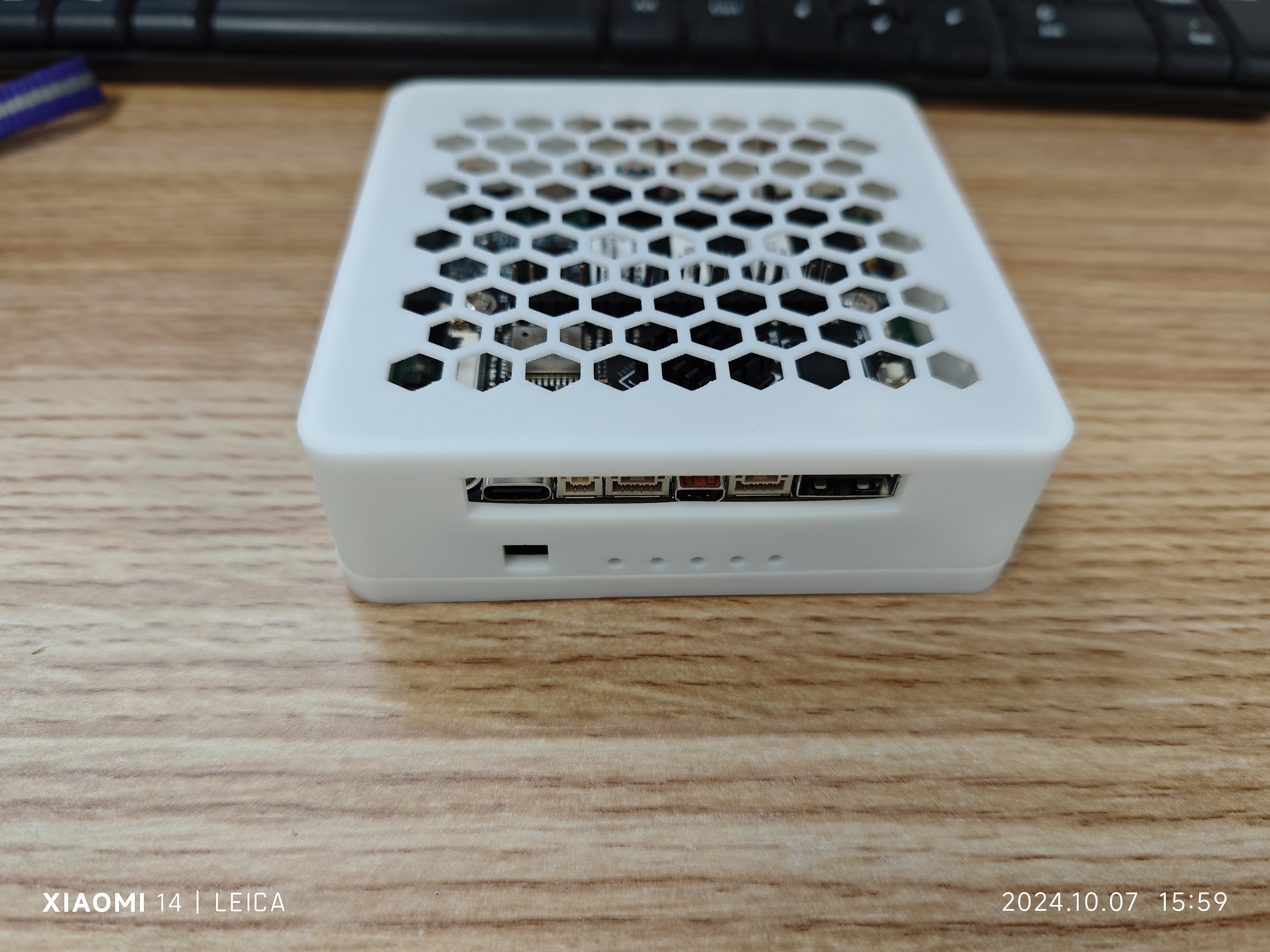

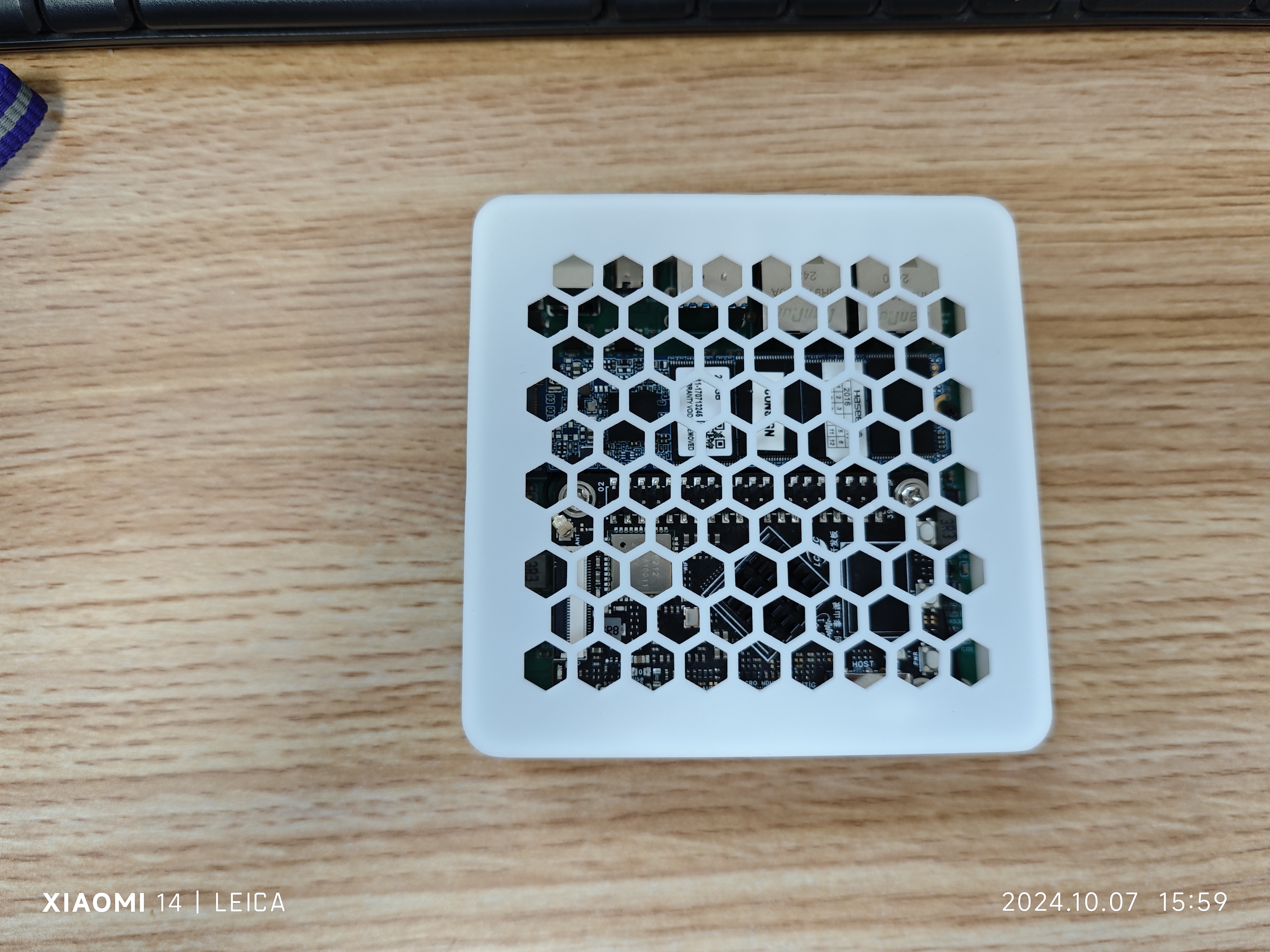

本项目物料成本约为50元(淘宝)外壳3D打印成本为25元,算上泰山派2+16G的成本约为260元上下,在这个价格下,整体的性价比还是很有竞争力的。
淘宝购物车截图,核心器件算上运费约38,剩下的0603阻容什么的大概十几块钱差不多,仔细找找拼拼店家估计还能再低一点

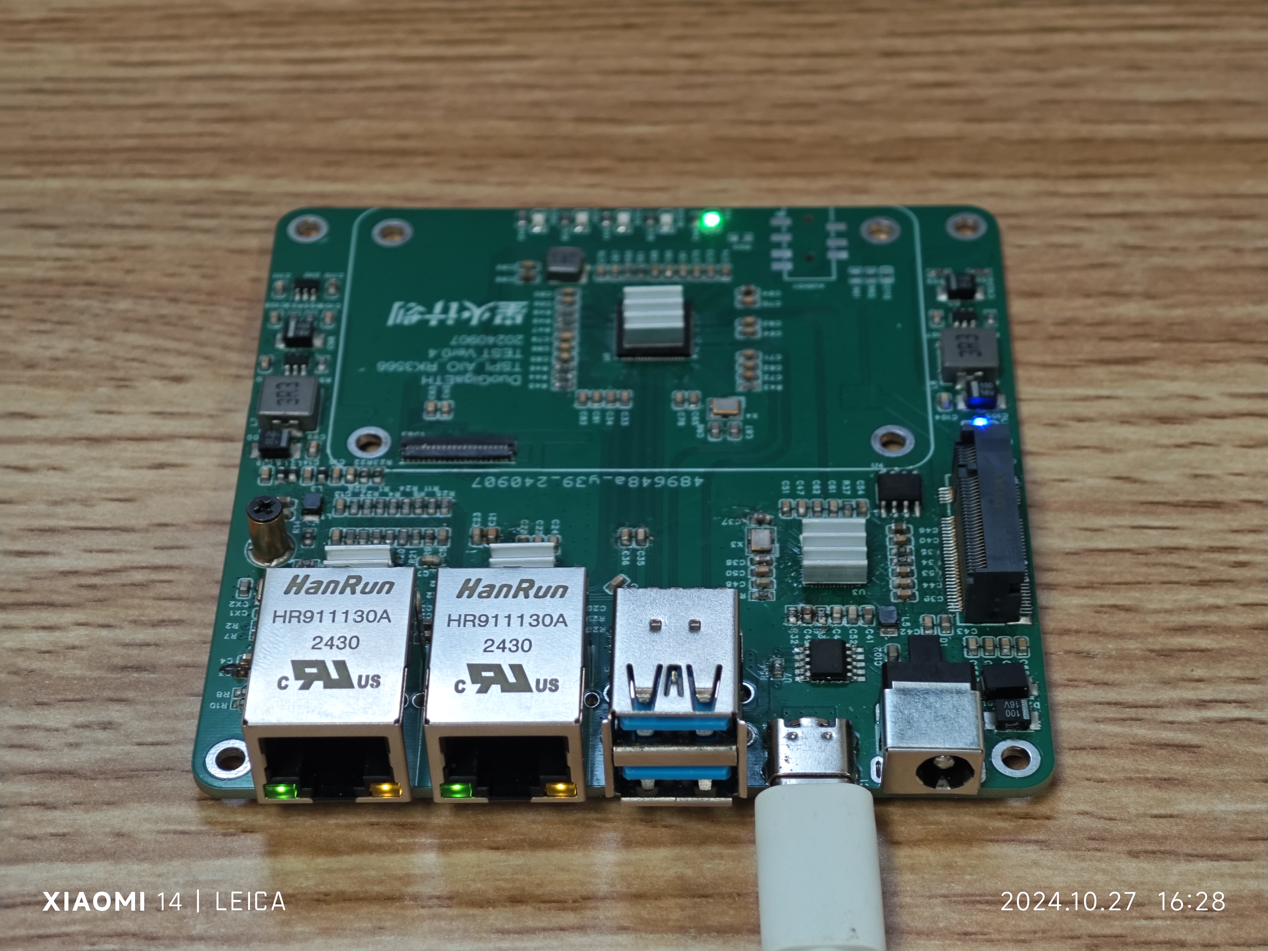

0x02 硬件制作
本工程元器件较多,且开发板价格昂贵,且焊且珍惜
请先焊接左右两边的电源部分,钽电容推荐值为47uF,我自己手边只有100uF的钽电容也是可以正常使用的,但是最小不要低于20uF。
注意TPS565201在没有焊接输入以及输出的钽电容时电压会非常不稳定,例如12V转5V部分的DCDC在没有焊接钽电容时,可能会导致输出2~10V中间的任意一个电压,进而使得后面的芯片乃至开发板烧毁
请在确认电压正常前不要焊接任何芯片或安装开发板!!!!
RTL8153B全新/散心元件里面没有写入MAC、LED配置等信息,可能会出现网口状态灯与我制作的测试板工作状态不一的情况,不影响使用。
本工程空板工作状态如图

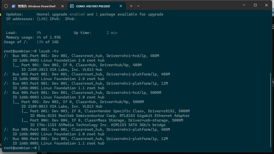

接入泰山派后使用lsusb -tv是应该可以正常查看到VL813、ASM1153E、RTL8153B的工作状态且前面的8153B、1153E灯会常亮,没有的话请检查焊接情况。

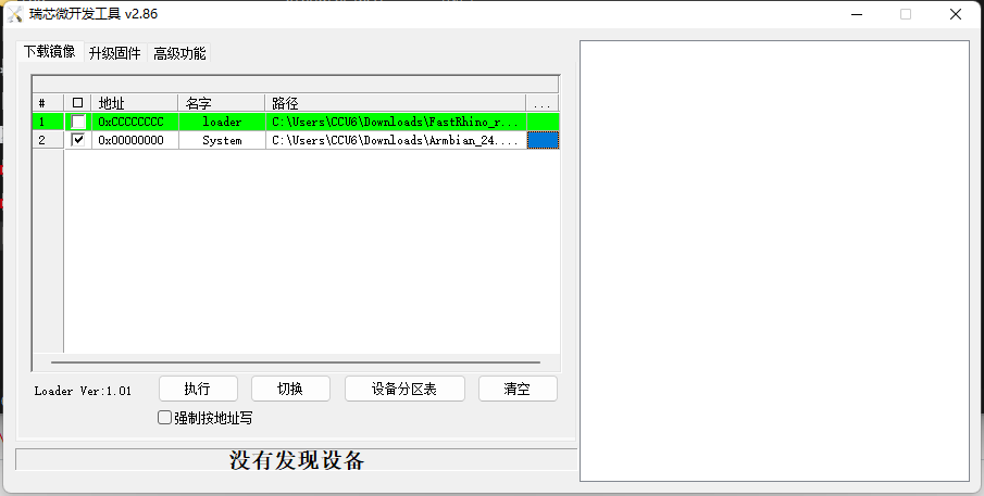

安装完驱动使用USB数据线连接泰山派与电脑,先后按下REC、RST按键,等待电脑上提示找到一个Loader设备时,松开REC按键。按下图配置下载选项,其中Loader项无需勾选,System项地址设置为0x00000000,文件选择解压出的系统镜像。
如果下载过程中出现软件闪退,请使用2.86版本的RkDevTools,下载链接
https://pan.baidu.com/s/1ebeBxo9Q5uK8IgV7FWoDFg?pwd=1145

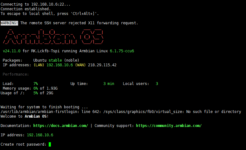

点击执行,等待约10分钟后泰山派会自动重启进入系统,此时连接路由器与eth0(靠近板边缘)接口使用SSH进入命令行或使用串口线连接电脑进入命令行。账户root,密码1234,首次使用串口或ssh登录会提醒修改root密码。

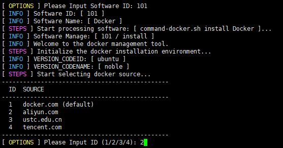

首先需要安装docker,将泰山派连接到互联网,然后输入sudo armbian-software,使用系统自带的安装脚本来安装docker。期间脚本会首先执行apt update命令,这个命令在第一次执行时花费时间较长,请耐心等待。
等到软件列表后,输入101选择docker,然后使用aliyun的镜像进行安装,因为docker官方的源在国内无法使用。
安装完成后输入docker --version如果有如下输出则为安装成功。

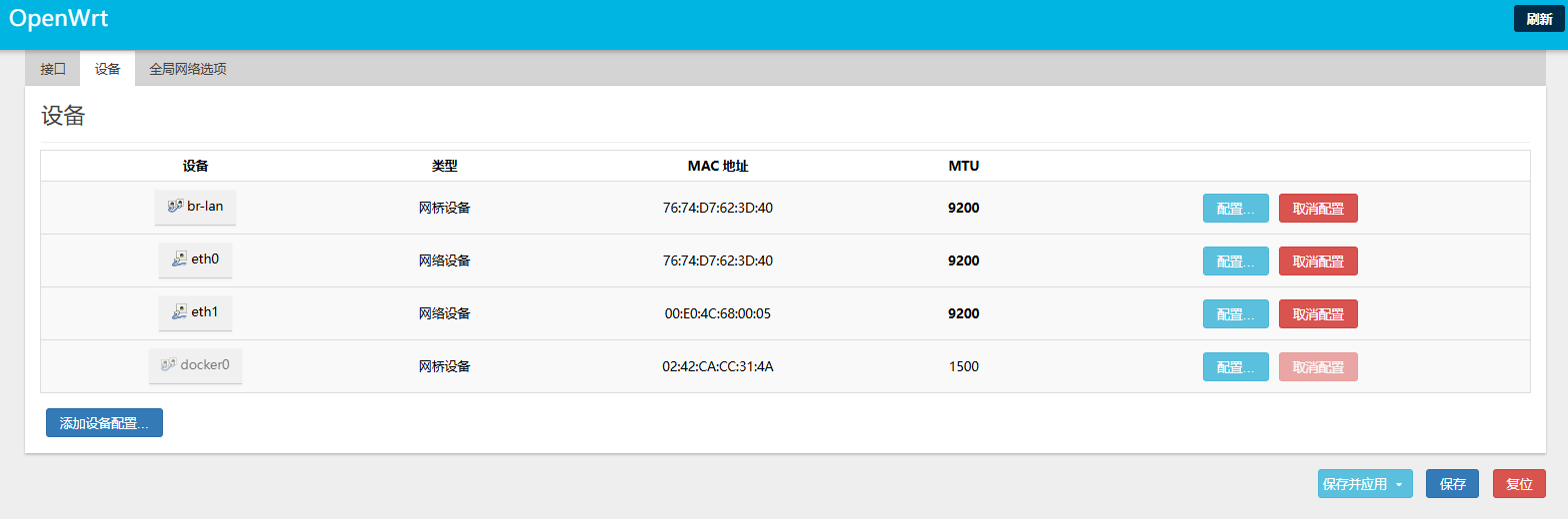

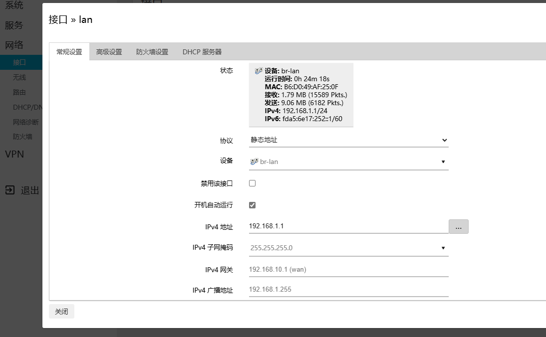

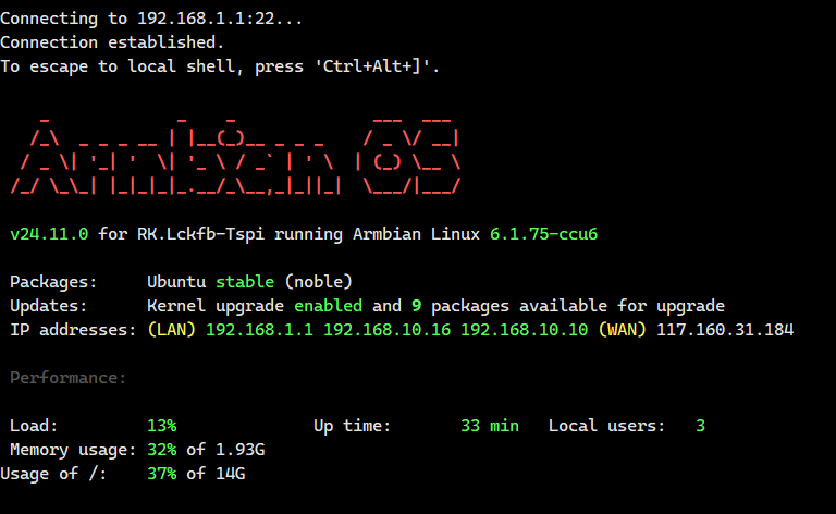

安装完成后,镜像会自动将eth0(RTL8211F的接口,也就是右边那个接口)配置为lan口,将eth1(RTL8153B的接口,也就是左边那个)配置为wan口,此时,路由器会对lan口设备自动分配192.168.1.X网段的IP,如果与上级路由器冲突的话,请先断开与上级路由器的连接并进行修改。
此时使用网线将设备的eth0接口与电脑进行连接,等待片刻让电脑获取路由器的IP
然后再浏览器输入192.168.1.1进入路由器后台。输入用户root,密码password(此处的root密码与armbian的密码是独立的)进入路由器管理后台。在左侧的网络-接口处点击lan编辑网段。
保存重启后,此时这个设备就可以像普通路由器一样进行工作了。

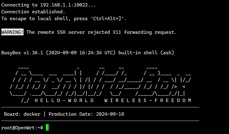

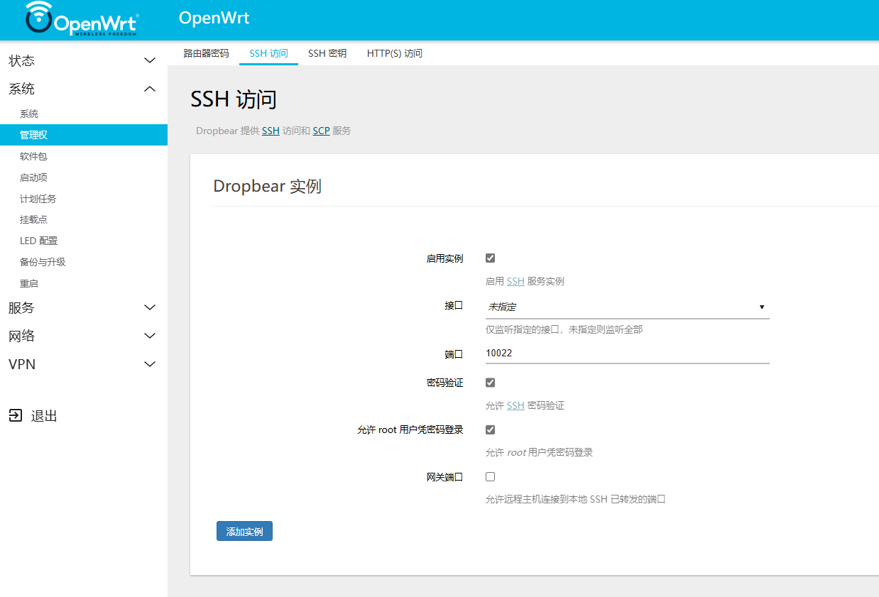

但是此时有一个需要注意的问题,由于OpenWRT容器使用host模式进行安装,其默认的ssh端口22会覆盖armbian的ssh端口,造成无法通过访问192.168.1.1:22来访问armbian的命令行,因此我们需要修改OpenWRT的ssh端口以实现分别访问armbian以及OpenWRT的命令行。
在路由器管理界面的系统-管理权-SSH访问界面中修改ssh端口号,如修改为10022端口。
保存后,即可实现通过不同端口访问不同的命令行。

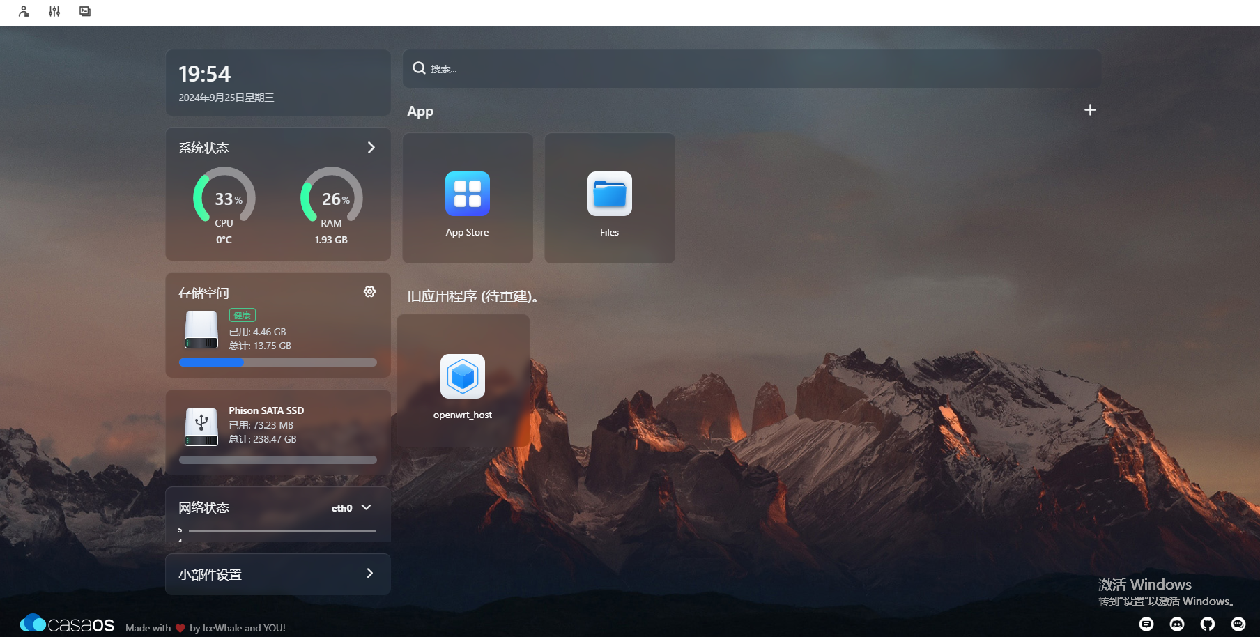

0x05 CasaOS安装
CasaOS是一款网页端开源个人云服务器管理系统,可以以Docker的方式部署多种个人云应用,这个项目的在github上进行开源
https://github.com/IceWhaleTech/CasaOS
使用命令进行自动化安装
curl -fsSL https://get.casaos.io | sudo bash
也可以使用系统自带安装脚本armbian-software输入309进行自动安装。

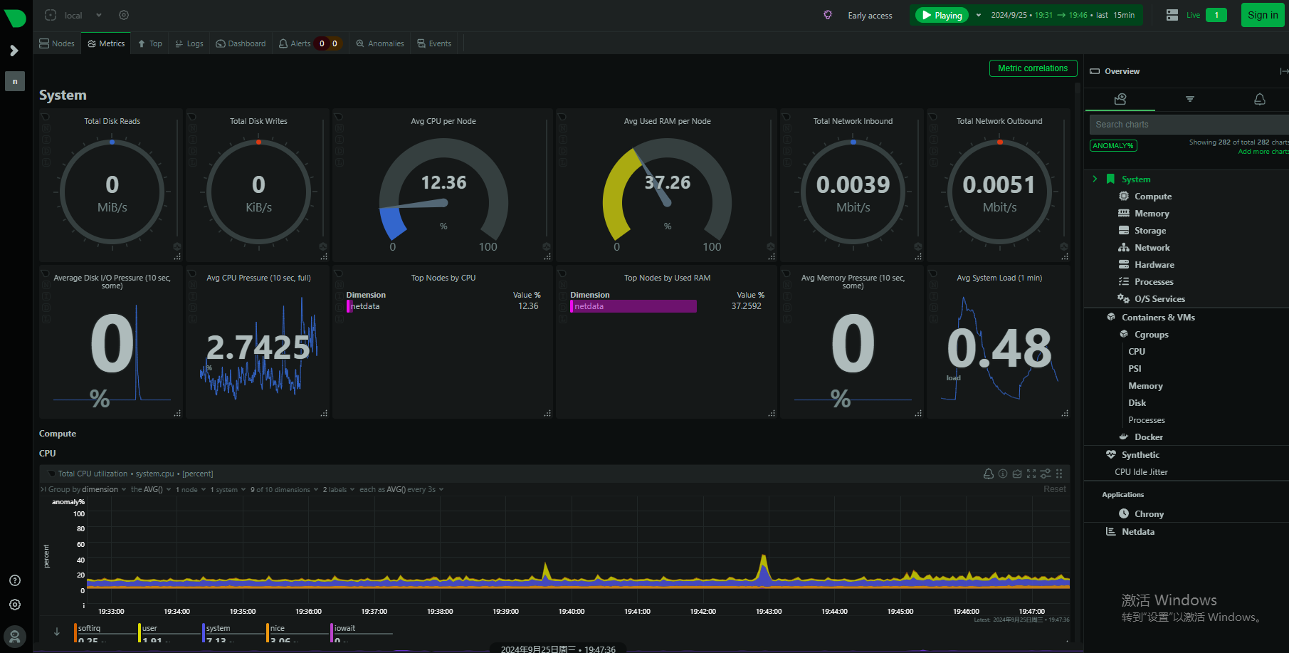

安装完成后输入192.168.1.1:81进入CasaOS管理界面,可以进行图形化管理以及应用安装,例如去中心化同步软件Syncthing、家庭物联网自动化应用Home Assitant等等等等,具体不同应用的玩法b站上有大量视频进行介绍。
例如一款炫酷的在线性能可视化页面Netdata

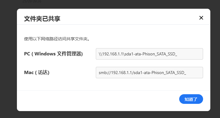

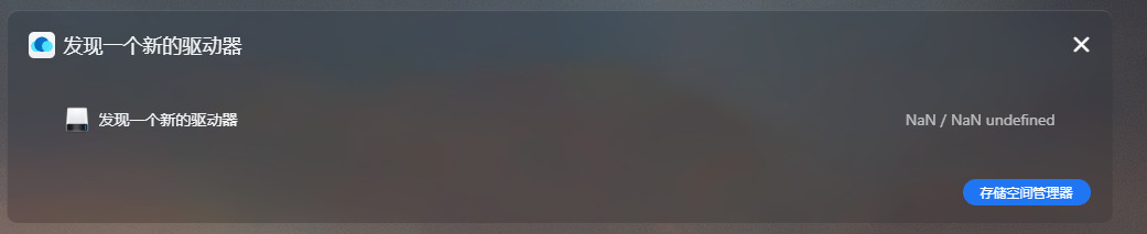

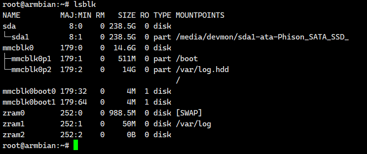

首先将一条M.2 2280规格的SATA硬盘插入板子上的M.2接口,然后在终端输入lsblk,即可观察到系统识别到硬盘插入。
此时CasaOS会自动进行硬盘的识别以及挂载
由于系统和OpenWRT共用同一个网络命名空间,因此需要禁用OpenWRT的Samba4功能。通过上文连接到OpenWRT的命令行或在web后台启动终端,输入如下命令禁用Samba4
/etc/init.d/samba4 stop
     /etc/init.d/samba4 disable
然后在CasaOS的页面进入文件管理,启用对硬盘的共享,CasaOS会提示共享的地址信息
在我的电脑里面右键添加一个网络位置,输入上面的地址信息,即可实现Samba共享文件夹的挂载

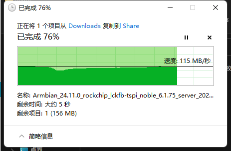

0x07 性能测试
内网文件传输速率

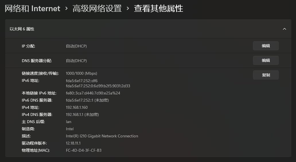

测试平台:Windows11 I210直连泰山派lan口
折合910Mbps,基本跑满千兆带宽。

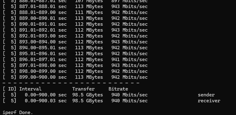

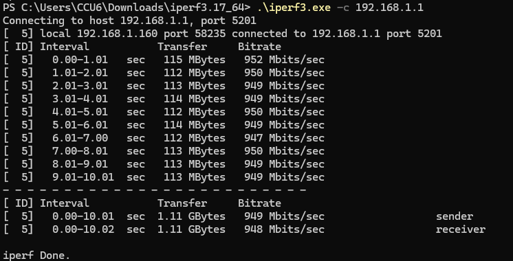

内网iperf3测速
测试平台:Windows11 I210直连泰山派lan口,在泰山派上运行iperf3服务端,在Windows11电脑上运行iperf3客户端

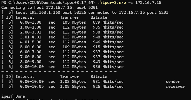

外网iperf3测速
测试平台:Windows11 I210直连泰山派lan口,测速服务器Ubuntu2204 I210通过TPlink交换机连接泰山派wan口,在测速服务器上运行iperf3服务端,在Windows11电脑上运行iperf3客户端

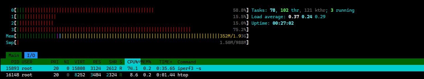

15分钟iperf3压力测试
测试结果
测试期间CPU占用情况
