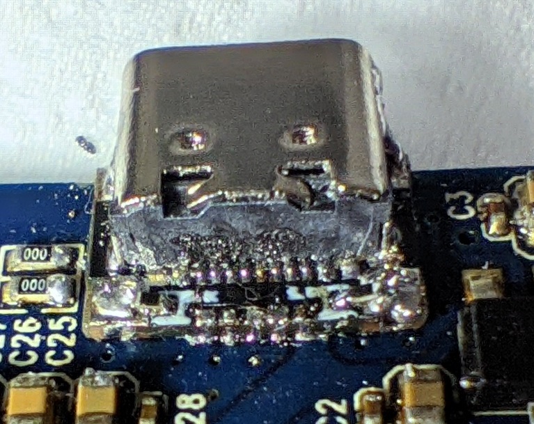

对 @啊袁 大佬设计的转接板(https://oshwhub.com/guest_yuan/MiNi-USBzhuai-TYPE-Czhuai-jie-ba)进行长度的压缩,以适应部分Mini-USB设备改造需求。理想状态下只需要增加2mm左右的长度,可以较好匹配老设备外壳。

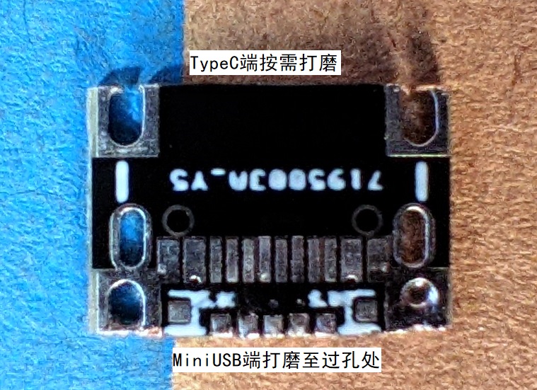

打印板子推荐选择0.8mm,设备外壳略做打磨即可适配。miniusb端先灌点锡,然后打磨至过孔处,TypeC端按需打磨,先把底板焊在电路上。

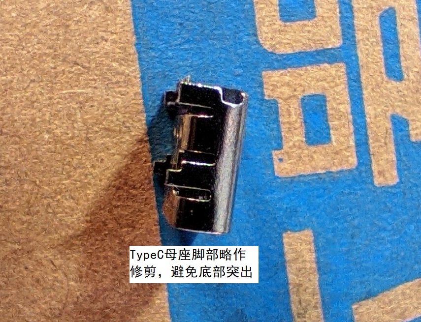

Type-C母座使用16pin的,脚部剪去一丢丢,避免底部突出。
然后焊接母座、焊接5.1k识别电阻即可。实物比较细小,推荐使用锡浆+细烙铁头。我焊的就比较渣。
已经实物验证,可以放心打印。另有TypeC转MicroUSB的立板过段时间分享,敬请关注。
