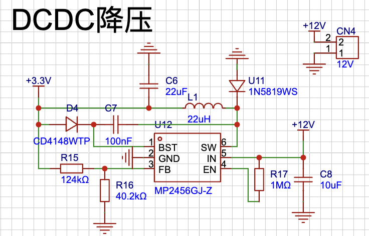

原理图:
电磁阀控制,直接使用了常见的FR120控制电路,支持大功率电机、电磁阀
主电机使用常见的H桥芯片DRV8870来控制,支持正反转,负载最大3.6A,电压范围6.5v~45v足够了
水位感觉直接使用成熟的M04模块,外接方便
DCDC降压感觉还是MP2456好用
主控其实ESP8266足够了,只是这次活动必须ESP32,上吧。
