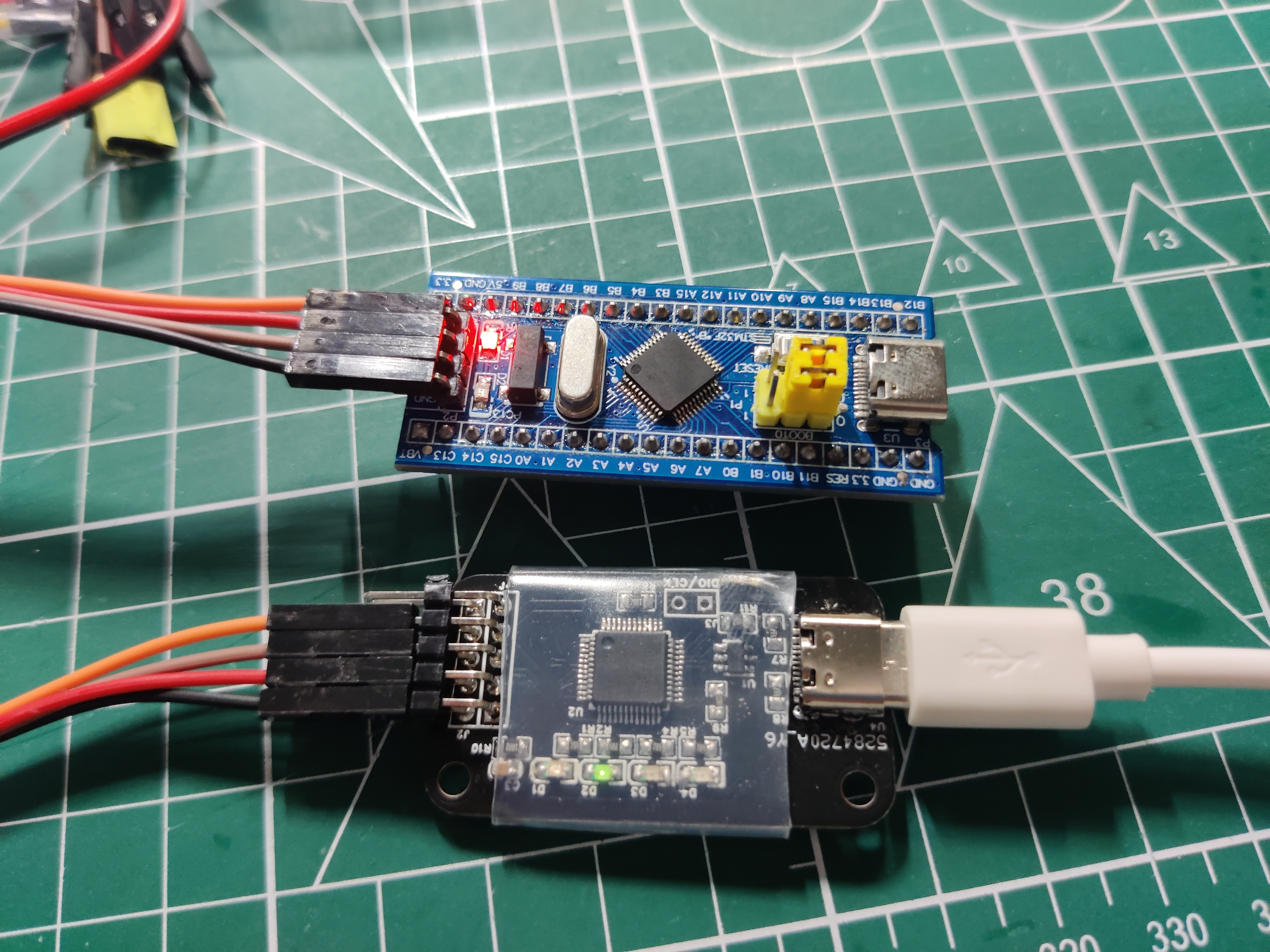

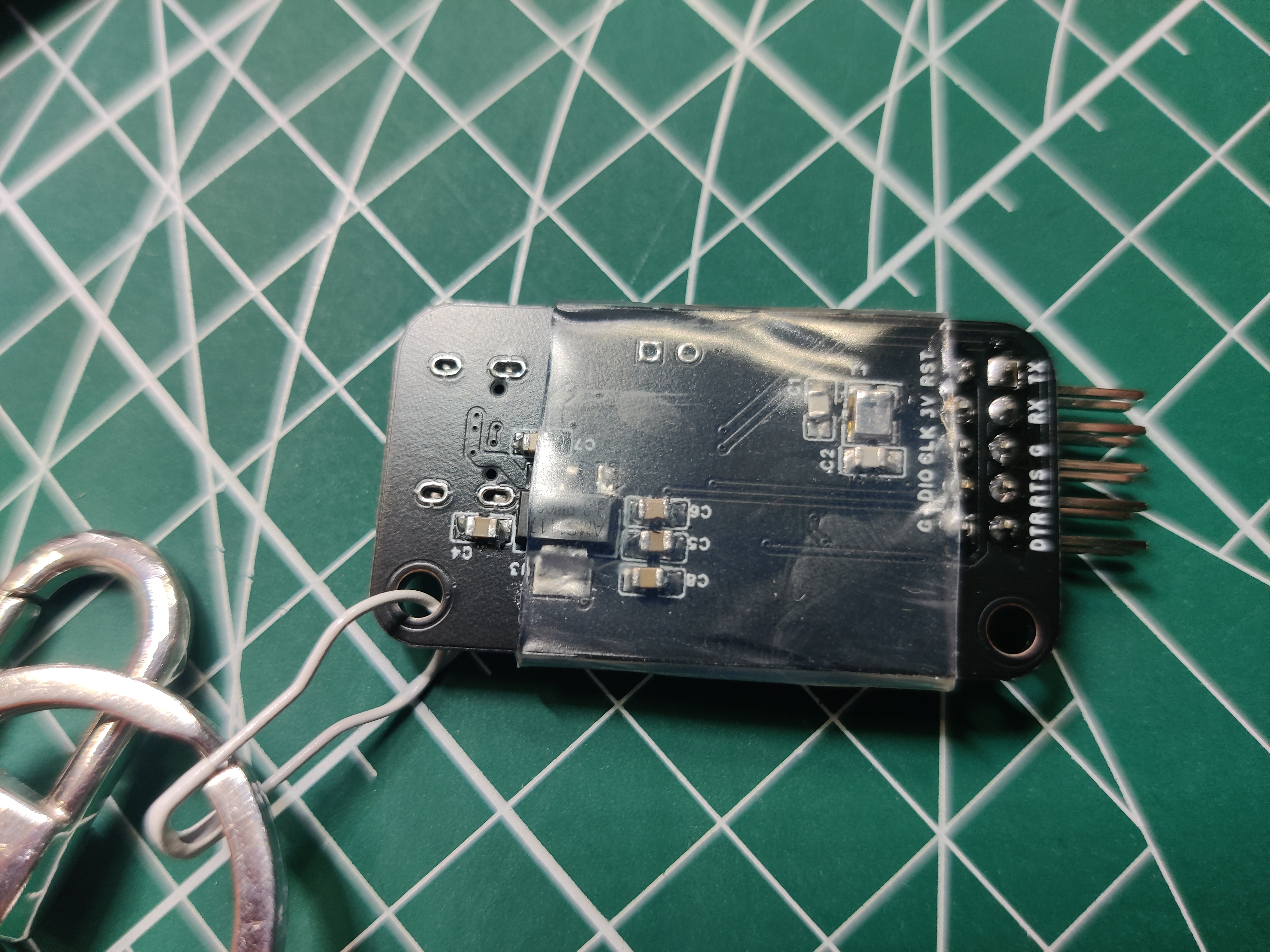

复刻合宙DAPLINK_V2,和原版功能一样,电阻电容统一更换为0805/0603焊接方便,更换电源芯片为ams1117
简介:复刻合宙DAPLINK_V2,和原版功能一样,电阻电容统一更换为0805/0603焊接方便,更换电源芯片为ams1117
创建时间:2023-07-07 23:28:01更新时间:2023-09-11 11:03:14

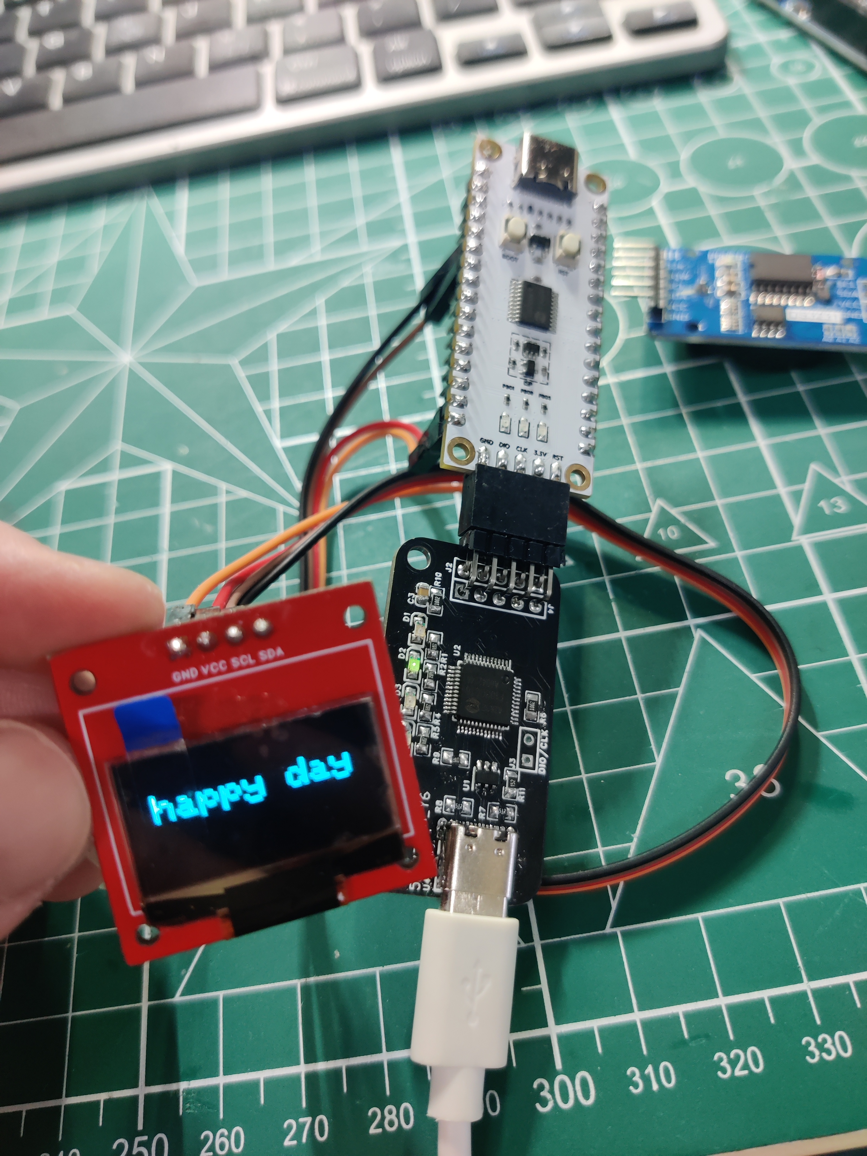

合宙官方介绍:DAPLink是ARM官方开源的一个调试器方案,官方地址为ARMmbed/DAPLink (github.com),可以用来调试arm cortex内核的几乎所有单片机,最新出的M33,M85内核也支持调试。
合宙基于ARM官方代码移植到了Air32F103CBT6/CCT6,并适配了216M主频和96K大RAM的资源,支持更快的的下载速度(固件开源),并设计了一个超小体积的DAPLink硬件
  奈何本人家贫,心生白嫖dai念,奔着合宙开源的路子,本人连夜仿制合宙DAPLINKV2,使用air32f103cbt6/cct6作为主控,除了外形和大小,还有部分修改元件和合宙原版基本没区别,部分元件修改为常用原件(如稳压),并且电阻电容基本采用0805封装,便于使用烙铁焊接。
下载可以使用powerwrite等通过swd接口下载(已验证),已引出BOOT0引脚通过用0r电阻短接或者焊锡短接,可切换启动模式,便于isp下载(未验证)。

注意:下载程序后务必进行短接BOOT0与地
