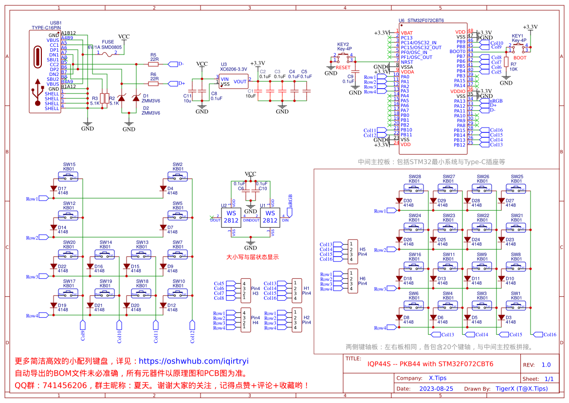

采用STM32f072主控:1、用V字型人体工学设计,长时间使用,手腕更舒适。2、开源QMK程序,全键可编程。 3、全部采用1U按键,键帽配备简单便宜,无卫星轴。 4、配置了RGB灯显示层状态。
简介:采用STM32f072主控:1、用V字型人体工学设计,长时间使用,手腕更舒适。2、开源QMK程序,全键可编程。 3、全部采用1U按键,键帽配备简单便宜,无卫星轴。 4、配置了RGB灯显示层状态。

本工程源于夏天的“舒适的大V键盘:IQV44【Atmega32u4、ATmega32A】”,原工程采用Atmega32u4、Atmega32a作为主控芯片,详见:https://oshwhub.com/iqirtryi/shu-shi-di-tai-v-jian-pan-iqv44-atmega32u4-atmega32a
本工程改主控为stm32f072(c8t6或cbt6均可),芯片预置了bootloader,焊好电路板后,直接用QMK toolbox烧录固件即可,更简单更便宜。

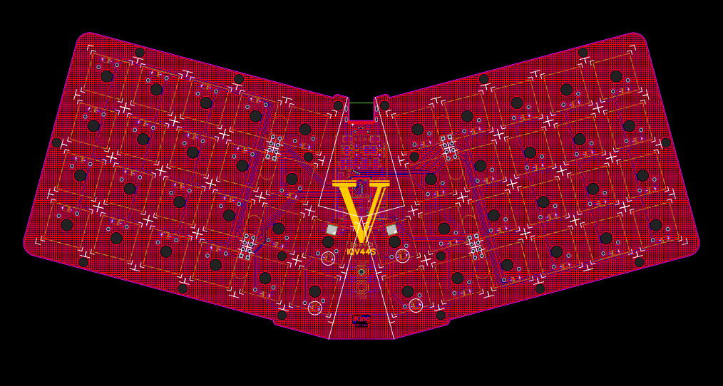

PCB设计:分两种方法供参考选择:
1、采用分割设计,左右拼接,尺寸大小符合免费要求,全1U键设计,无需卫星轴,制作简单便宜。
2、整板设计--省事:焊接更方便,安装更简单。
STM32F072作为主控,无需晶振,电路简单更便宜,无需烧录器烧录bootloader,直接通过USB口用QMK toolbox烧录固件即可【注意:QMK toolbox烧录STM32F072时,忽略选择芯片项。】,制作更方便,值得推荐
本工程提供了stm32f072的主控板,键轴板、定位板、底板等仍采用于原工程。
配列设置与制作详情见:https://oshwhub.com/iqirtryi/shu-shi-di-tai-v-jian-pan-iqv44-atmega32u4-atmega32a
电路板由TigerX完成,并得到夏天的授权与帮助,谢谢!
更多小键盘详见夏天的主页:https://oshwhub.com/iqirtryi。有问题欢迎入群探讨,群号见电路图。
