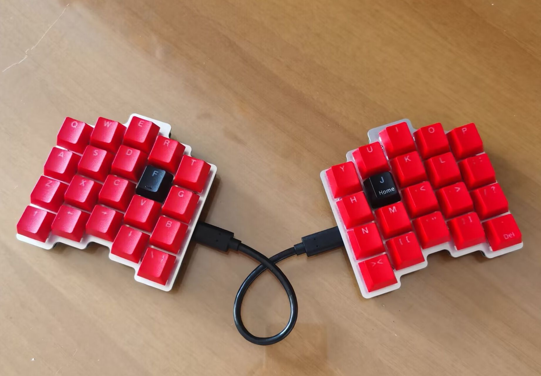

采用便宜好用的STM32F072作主控,用全功能双头type C数据线做分体连接,有多个配列:40、48、50、60键
简介:采用便宜好用的STM32F072作主控,用全功能双头type C数据线做分体连接,有多个配列:40、48、50、60键
CC BY-NC-SA 3.0
创建时间:2023-10-17 16:03:00更新时间:2025-03-06 14:40:04
开源声明:CC BY-NC-SA 3.0 署名+相同方式共享+非商业使用
本工程为有线分体键盘,蓝牙分体键盘见:https://oshwhub.com/joba/lan-ya-you-xian-mu-kuai-zu-ge-jian-pan-iqpk-nrf52840
本工程采用便宜好用的STM32F072作主控,用全功能双type C数据线做分体连接,有多个配列的电路板及固件供选择:40、48、50、60键,支持QMK全键可编程。
用全功能双type C数据线做分体连接,电路及固件简单,不需左右两部分都包含主控芯片最小系统及烧录固件。
24P的type C母座焊接稍有难度,可采用发热板,供参考:https://oshwhub.com/iqirtryi/heater-holder,也为排线拼接这种更便宜简单的方式预留了焊接接口。
左右两部分采用相同的电路板,主控芯片最小系统仅焊在上图的左边主控板部分,右边键轴板不需要主控。

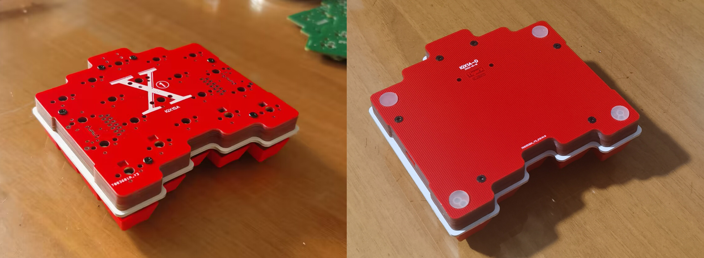

最下一行共4枚RGB显示层状态和大小写,数据线不支持正反插,方向正确时键轴板RGB灯才正常显示。
全堆叠结构,40、50键配列各层尺寸符合免费要求; 各配列均无需卫星轴,制作简单便宜。
键盘采用标准高度键轴,上下堆叠结构:定位板+电路板+底板,用M2圆铜柱贯穿中间几层,两头用M2平头螺丝固定,底面四个角贴上防滑胶垫。
附件为40键固件,也可用于48键(中间两列为复制粘贴和媒体播放),其它配列固件未提供,请自行编译。【注意:烧录STM32F072时,忽略芯片选项。
配列设置详见:http://www.keyboard-layout-editor.com/#/gists/803cd50f1303f00fa3082dfc81ab57ca,供参考。

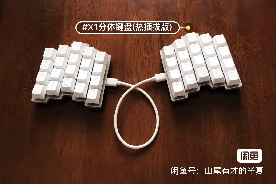

热插拔版本由山尾有才的半夏完成,使用双主控和普通双头typec数据线,铝定铝底三明治结构,支持vial改键。
