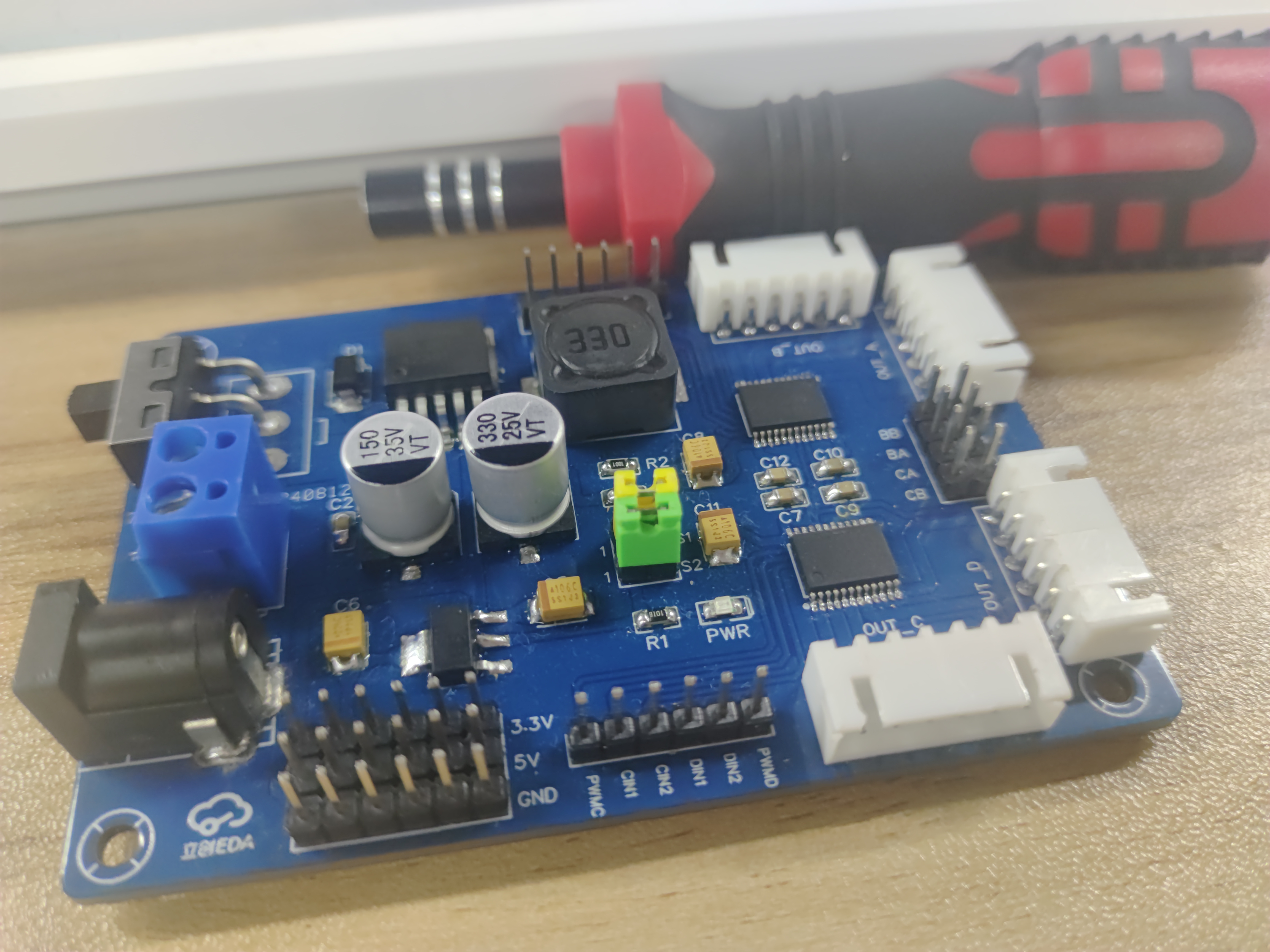

本驱动模块经过我近三个月测试,并无问题,遂完全开源,复刻难度低
简介:本驱动模块经过我近三个月测试,并无问题,遂完全开源,复刻难度低
创建时间:2024-08-01 13:21:23更新时间:2025-04-20 14:10:21

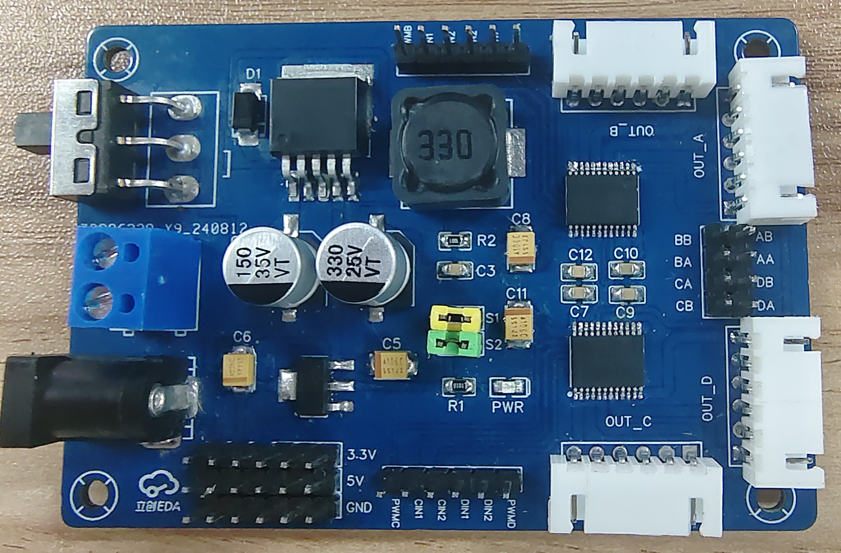

  • 该模块集成12V降压至3.3V和5V,以及tb6612电机驱动模块
  • 有四组孔位(输出)是6p接线端子,另外需要自行准备2个跳线帽
  • 降压采用两个降压芯片,分别是xl2596s-5.0ams1117-3.3分别降压至5v和3.3v
  • 本电路板未加入防反接电路,大家注意正负极!!
  • 电源请勿反接!
  • 该电路板贴片元件占多数,建议使用加热台进行焊接
  • (不过该电路电容电阻均采用0805封装,还是比较好焊接的)
  • 两个跳线帽主要是用于3.3v和芯片STBY的连接,可以不接跳线帽用单片机io进行控制
  • 最后还是建议采用加热台焊锡膏进行焊接,简单方便
