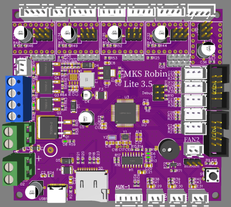

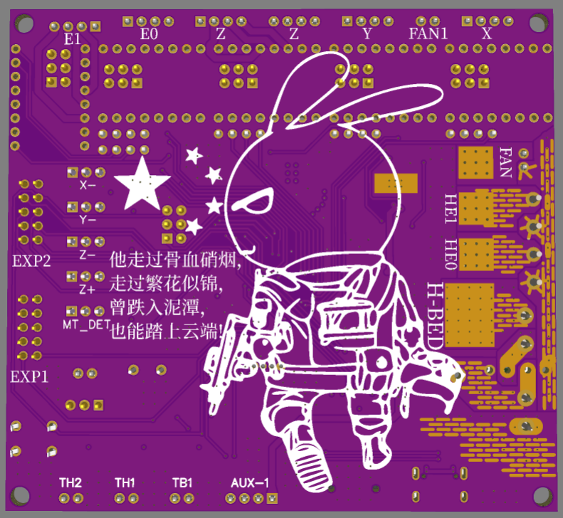

参考MKS Robin Lite 3画了本款PCB,大体上与MKS Robin Lite 3保持一致,为了方便在嘉立创大样把整体尺寸调整到了10*10以内,为了方便走线调整了个别引脚功能.
变化
  • 修改了部分引脚功能
  • USB TypeB改成了TypeC
  • 尺寸瘦身到99.51*91.27
  • 增加了双Z
  • 增加了板载蜂鸣器
  • 增加了一些镀锡天窗,尽量增加电流能力
声明
  1. 本款PCB仅供学习和交流,严禁用于任何商业用途(包括不限于淘宝/闲鱼等有偿出售、论坛赚积分等),请尊重作者的付出.
  2. 本款PCB sch和元件布局主要参考MKS Robin Lite 3,如有任何侵权行为请及时联系本人修改.
  3. 本款PCB≠MKS Robin Lite 3,无法直接使用Marlin Lite3的固件,需要修改部分GPIO,后边会整理.暂时没有经过事物验证,不确定是否存在其他问题,欢迎小伙伴提前试水.
