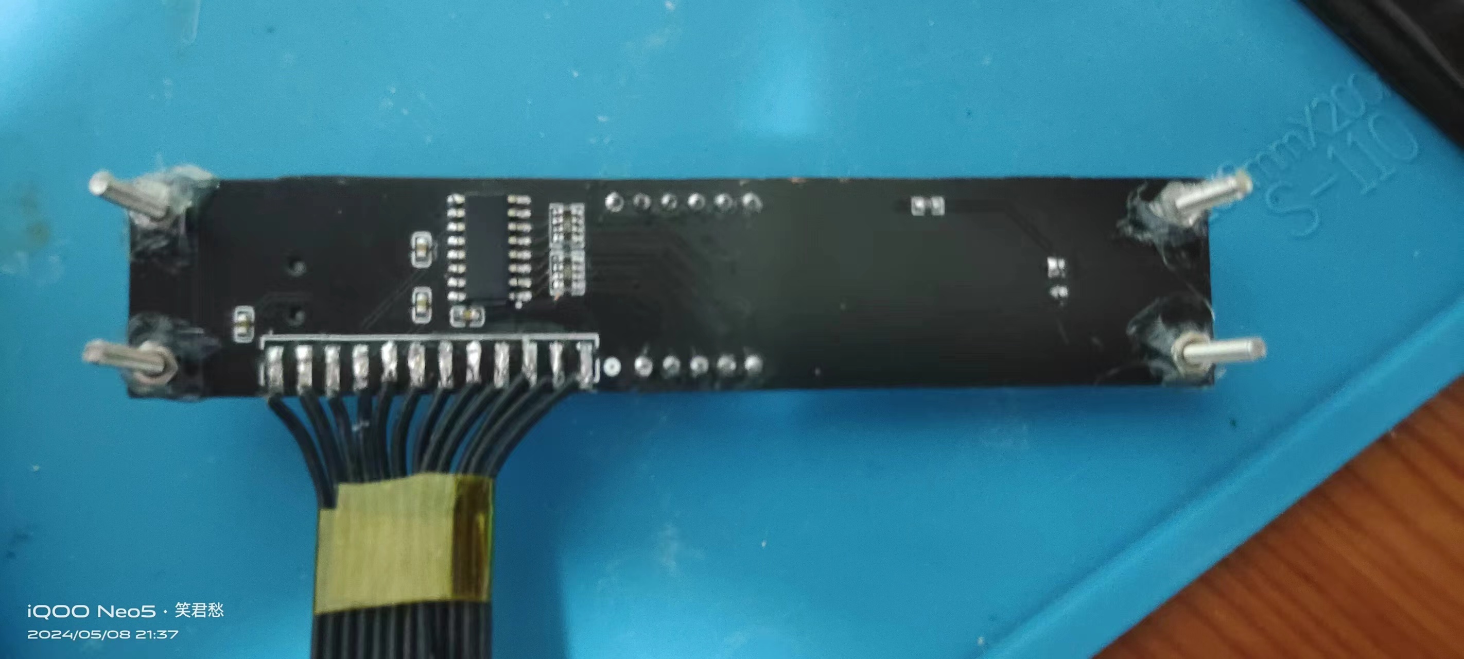

   (1)将控制板与电源板根据焊接图焊接完成!(在工程里面有装配焊接图)注意烧录问题!如果没有5V电源,就先要现烧录,只焊接主控芯片与滤波电容和烧录排针,如图所示!否则后难烧录,参考烧录教程,在下面!
  (2)掐接线端子:  这里要打16条线接线端子,当然如果懒得打,那便买现成的就可以,XH2.54的12P,然而风扇与热电偶的端口必须手打!
  (3)强电处理:这里有接地线,当然可以选择不焊接,如果焊接一定要注意将梅花母座与电源模块使用电工胶布进行绝缘包裹处理!如图所示!哪怕不接地也可以做一下绝缘处理,安全起见!
  (4)程序烧录: 见上文烧录教程!烧录完成后,将东西对应接上即可!观察无明显短路现象,然后上电测试!王子公主们注意安全哦!
2、程序烧录:
      如图所示在进行芯片烧录前需要注意一些设置:芯片选择STC8G1K08-20P/16PIN; 主频设置24M; 取消勾选下载擦除EEPROM,设置完成后按接线示意图连接好即可烧录即可 !   注意!因为这块板子上电电流比较大,会导致串口丢失,所以需要采用备用电源烧录,或者在焊接完成前对芯片进行烧录!烧录方法与STC89C52一样,冷启动烧录,只不过要进行配置!如图所示
3、外壳安装:
(1)现使用M2*12螺丝直接扭在板子上,打上热熔胶固定(只要可以固定都可以)。然后再把螺丝取掉!
(2)然后将M2*12的螺丝装到斜面的孔里,先直接装M2*6的铜柱!不要完全装上,出一些头和可以,然后将准备好的带螺母的显示板对准装上去,要注意螺丝不要硬扭紧!装好显示板后,安装控制板,可以先将插座装上螺丝再装控制板固定螺丝。然后在连接各个接口就可以!
(3)硬件连接如图所示:(如果需要接地,就直接用一根粗导线连接盖板螺丝即可)
(4)安装完成后将盖板与隔热中板安装好即可,(盖板有3D打印的与PCB的,看个人需求),至于盖板的安装,拿到就基本上知道了。
最后---完成了?......怎么可能.....确定安装没有问题,并且内部没有任何遗落的螺丝。上电!这里各位公主王子小心哦,可能会彭的哦...
