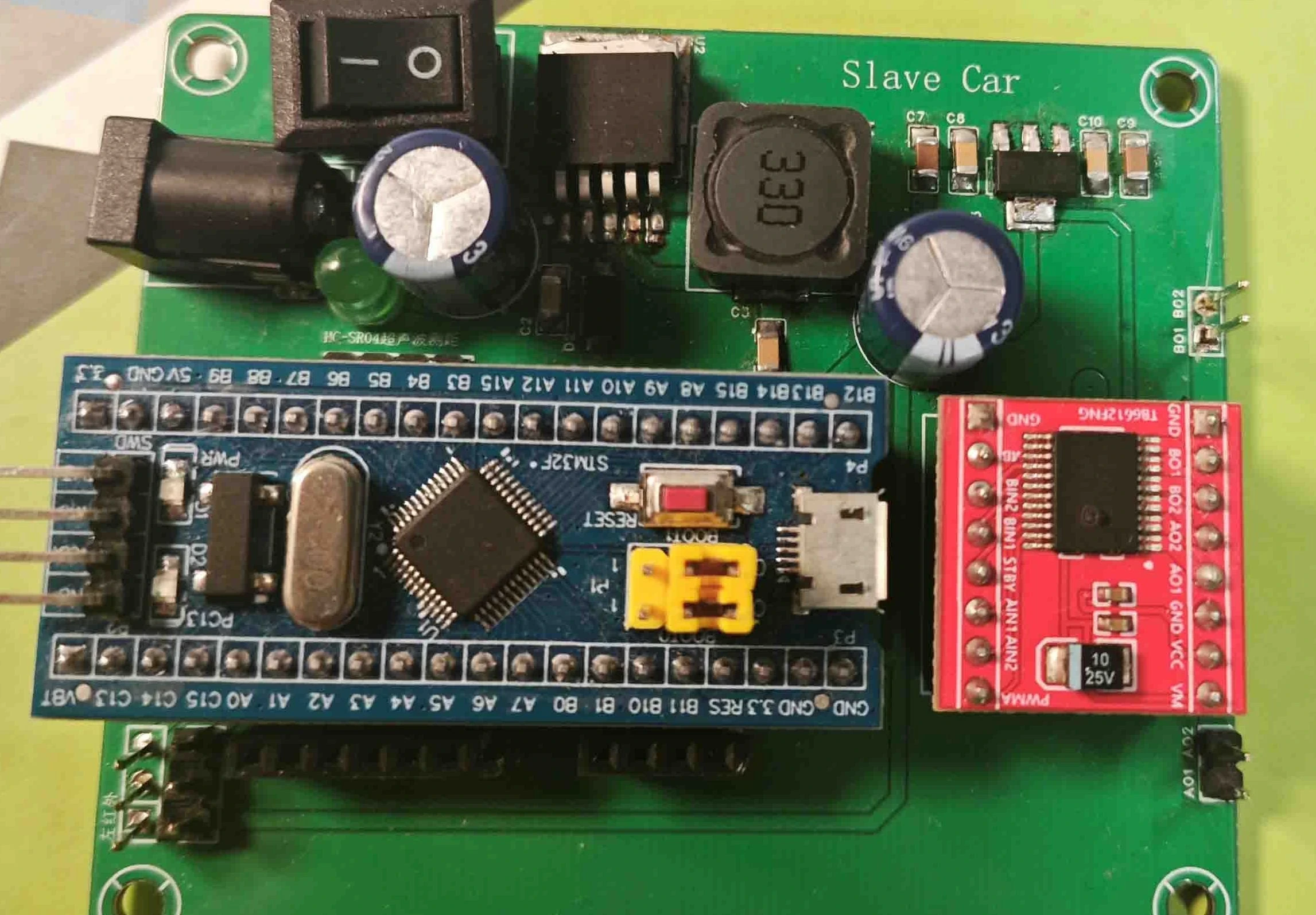

基于STM32的一款小车跟随方案
简介:基于STM32的一款小车跟随方案
创建时间:2025-03-09 15:52:45更新时间:2025-03-10 16:52:54
跟随方案
红外跟随模块控制逻辑‌
1.当左侧红外传感器检测到障碍物(输出低电平),右侧传感器无信号(输出高电平)时,系统判定目标物体位于左侧,控制后车左转‌
2.当右侧红外传感器检测到障碍物(输出低电平),左侧传感器无信号(输出高电平)时,系统判定目标物体位于右侧,控制后车右转‌
3.双传感器均检测到信号时,小车直行
4.双传感器均无信号时,成为前车进入自主导航
超声波模块测距与距离保持‌
1.采用HC-SR04超声波模块实时测量与前车的距离,通过发射超声波并计算回波时间差计算距离‌
2.设定目标距离阈值(如1.5m-2.5m),通过PID算法动态调整电机转速,使后车与前车保持固定距离
蓝牙通信与数据回传‌
蓝牙模块(如HC-05)建立前后车通信链路,通过串口协议传输数
前车持续发送自身位置、速度及动作指令;后车回传当前距离、跟随状态及控制响应
硬件系统组成
1.‌核心控制器‌:STM32F103C8T6,负责传感器数据处理及电机控制
2.‌传感器模块‌
1.‌红外跟随模块‌:TCRT5000传感器×2,安装于车头两侧,水平朝向前方障碍物‌
2.‌超声波模块‌:HC-SR04,安装于车头正前方,测量距离精度±3cm。
3.‌执行机构‌:TB6612电机驱动模块,驱动直流减速电机实现转向及调速‌。
‌通信模块‌:HC-05蓝牙模块,波特率设置为9600bps,工作于主从一体模式
