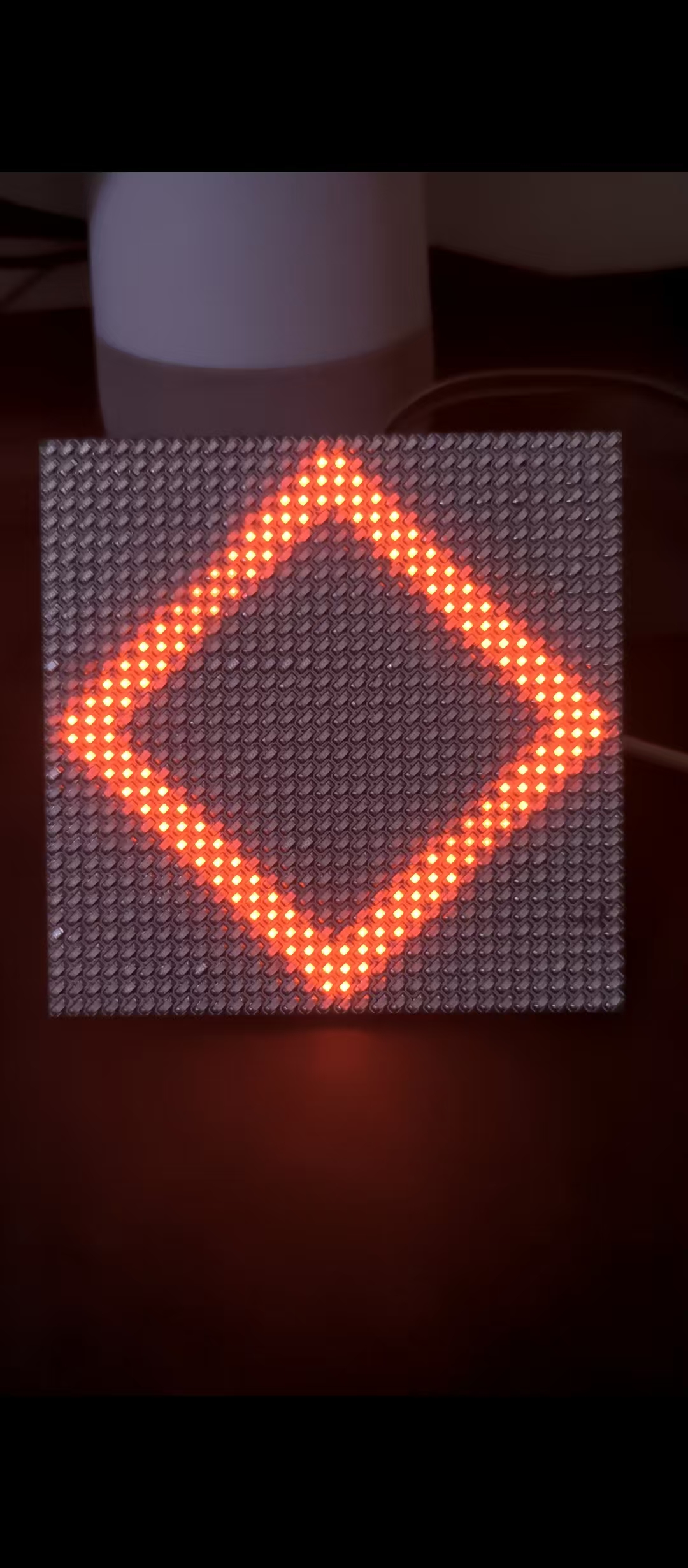

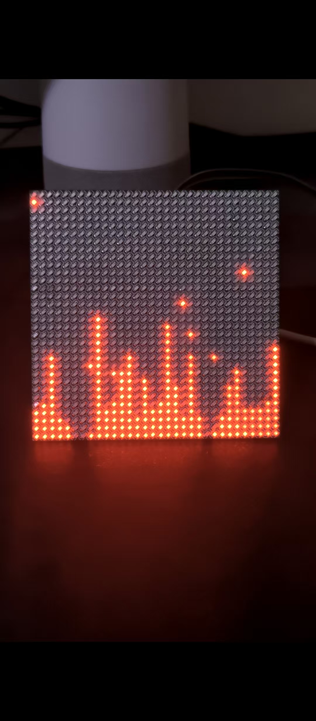

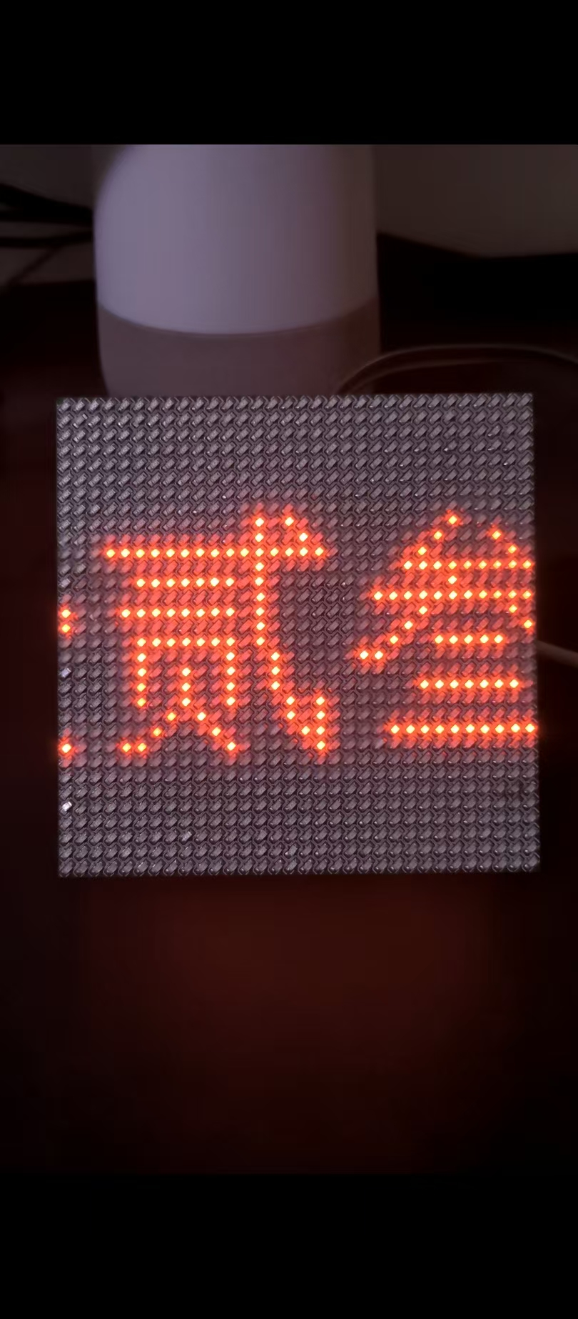

用74hc595(8个)驱动的32X32点阵的单色显示屏 电阻为500欧以上都可以(电阻越小亮度越高) 电容为100nf也可以不装(我感觉不影响)
简介:用74hc595(8个)驱动的32X32点阵的单色显示屏 电阻为500欧以上都可以(电阻越小亮度越高) 电容为100nf也可以不装(我感觉不影响)
复刻成本:10
