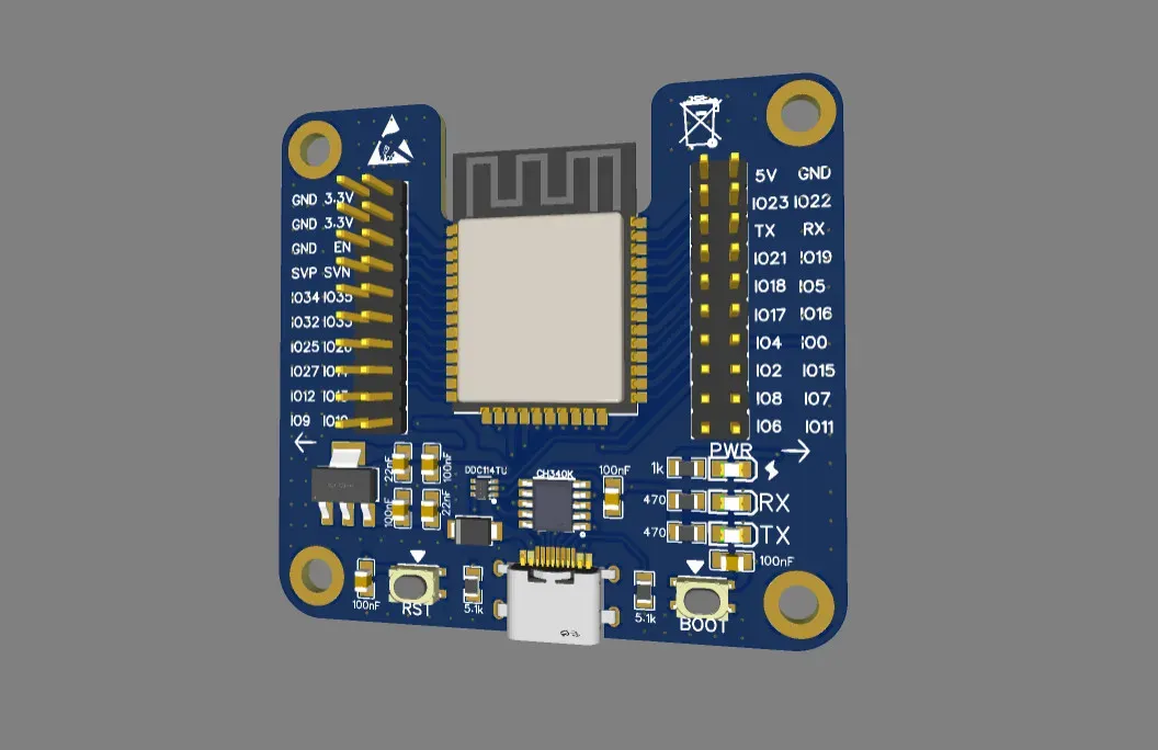

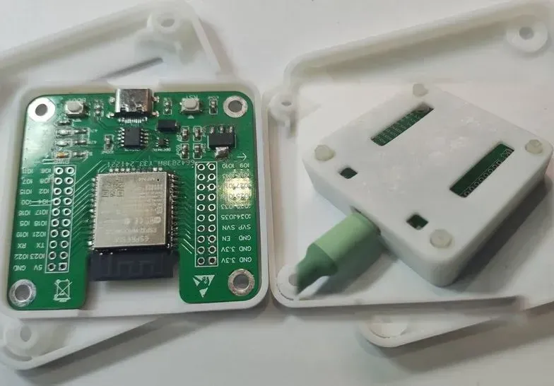

主控为支持 Arduino IDE 的 ESP32-WROOM-32D-N4 模组,可根据实际情况进行修改和替换;
外围器件可根据需求使用排针进行扩展,如高精度温湿度传感器(SHT40)、指示灯、继电器、扬声器、麦克风、OLED显示屏或墨水屏、触摸按键等。

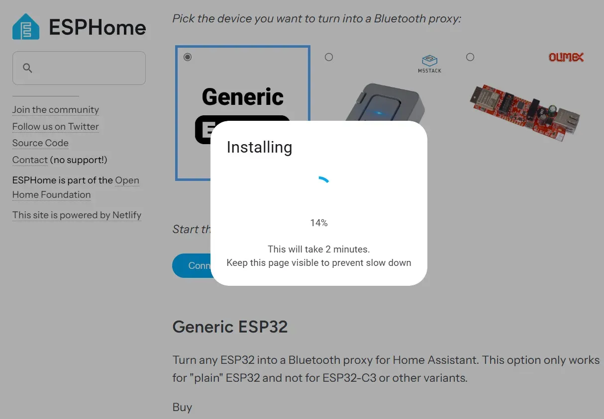

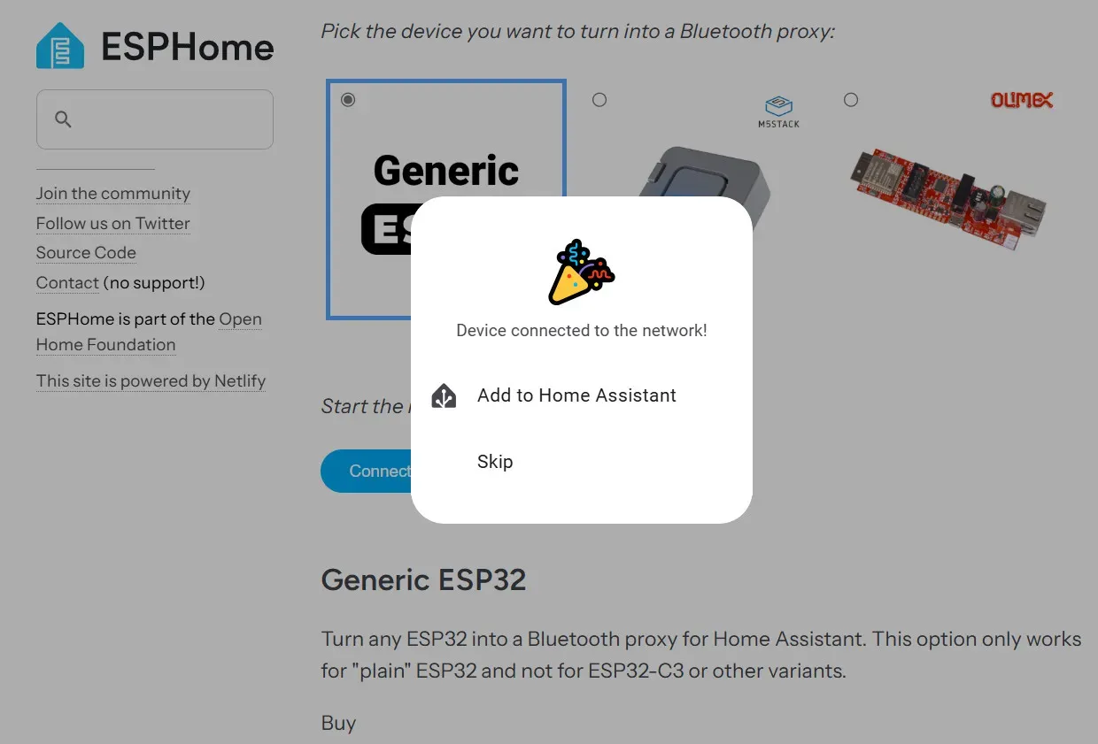

ESPHome 蓝牙智能网关

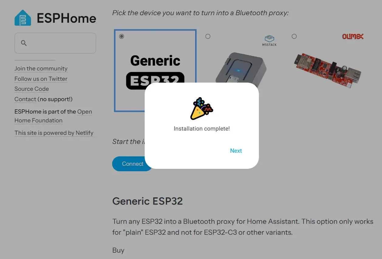

ESPHome 固件烧录,实现 HomeAssistant 连接。
电脑连接开发板,打开网页 https://esphome.io/projects/?type=bluetooth
点击 Connect 通过串口连接开发板并自动安装 ESPHome 固件

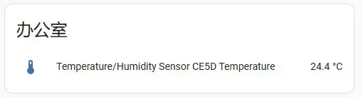

运行 HomeAssistant (HA) 智能家居平台
通过路由器 192.168.1.1 查询 ip 地址,并添加 ESP32 设备至 HA 平台。
自动扫描获得小米蓝牙温湿度计2设备列表,登录小米ID账号即可添加至 HA 设备列表
如此可实现远程 HA 访问监测传感器数据。

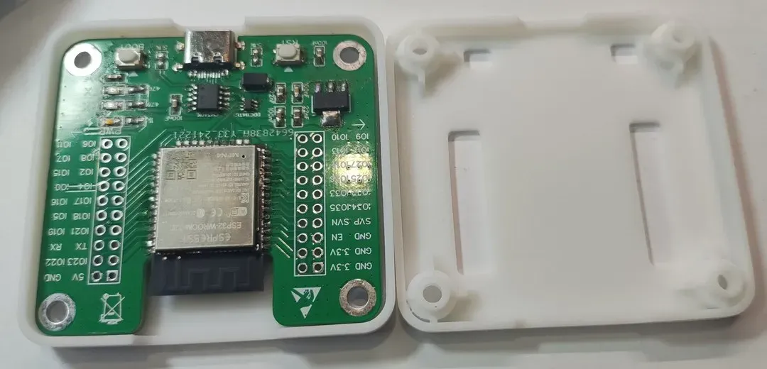

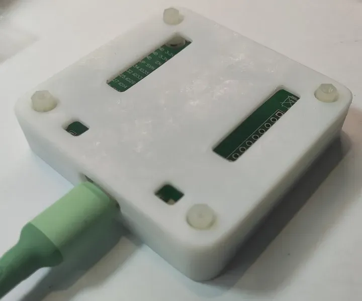

实物展示

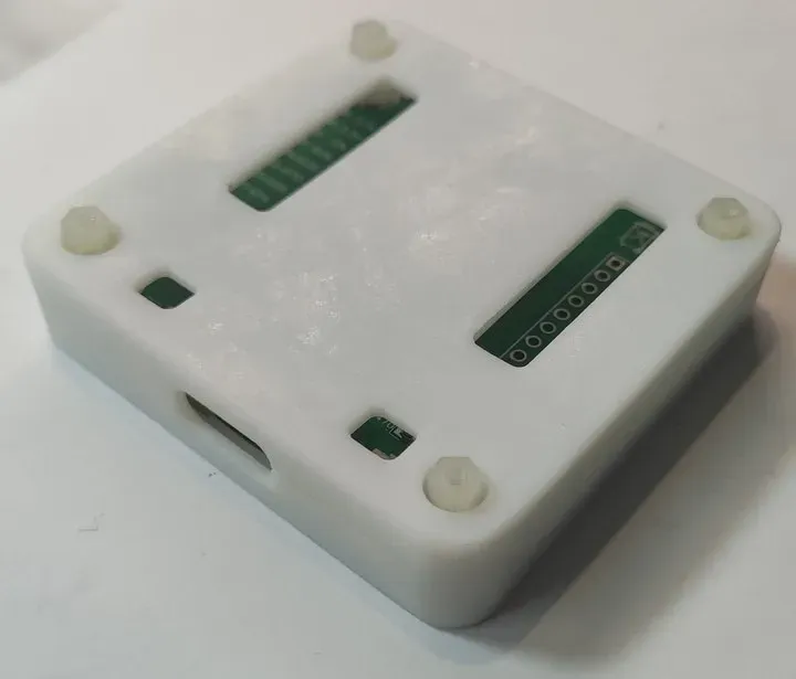

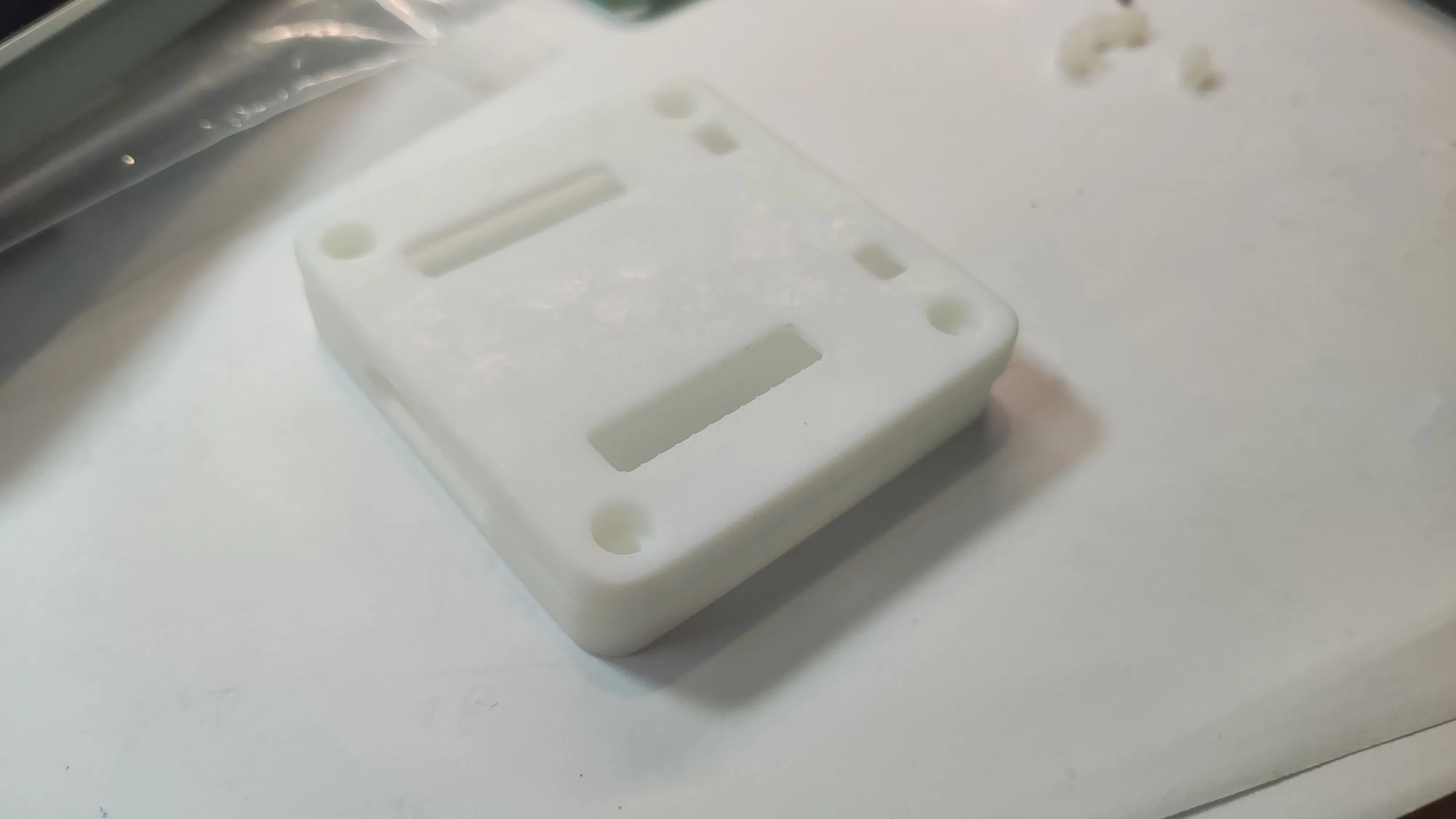

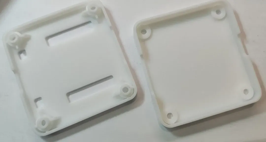

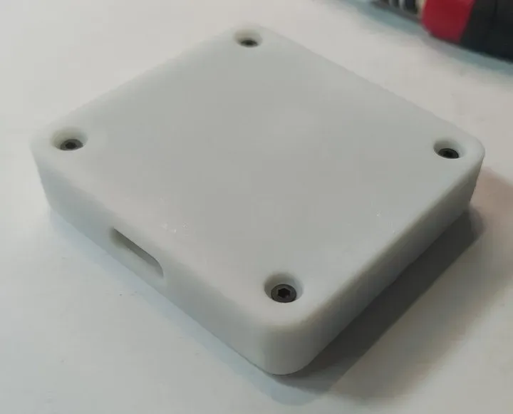

3D 外壳
3D 外壳文件见附件。
