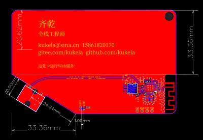

当手机连接上名片Wi-Fi后会打开个人网站,代码已开源。
简介:当手机连接上名片Wi-Fi后会打开个人网站,代码已开源。
MIT
创建时间:2020-04-10 15:51:20更新时间:2021-12-29 11:27:02
2020-9-30:
最新版硬件详情请看代码文档。
目前速度已经和通用ESP8266模组不相上下,测试详细数据请看代码文档。
  1. PCB厚度1mm。
  2. 代码地址:Github码云
2020-9-19:
目前近程速度和ESP-12F V3开发板已经比较接近,测试页面速度只有100ms的差距,远程优势比较大。
考虑优化Flash进一步提高速度甚至超越。
2020-8-2:
目前速度有ESP-12F V3开发板的1/2,只需焊接L1,但是目前还是在瞎猜,买了一个网分仪还是没有摸索出规律。
2020-7-11:
目前天线速度有ESP-12F V3开发板的1/3。
问题已经找到是PCB天线的阻抗匹配问题,嘉立创不支持匹配阻抗,只能修改电感和电容。
我会尽量尝试优化天线速度,如果找不到合适元件,打算用陶瓷天线代替。
