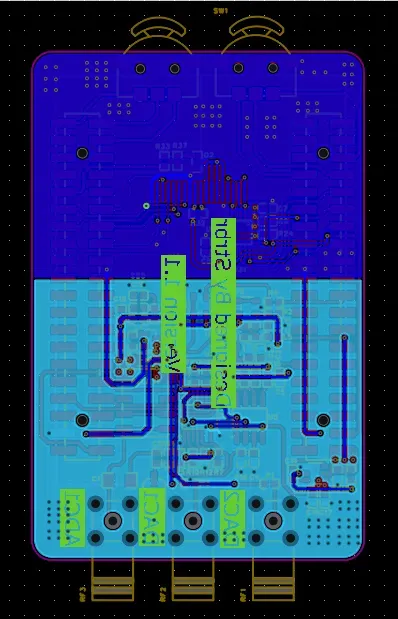

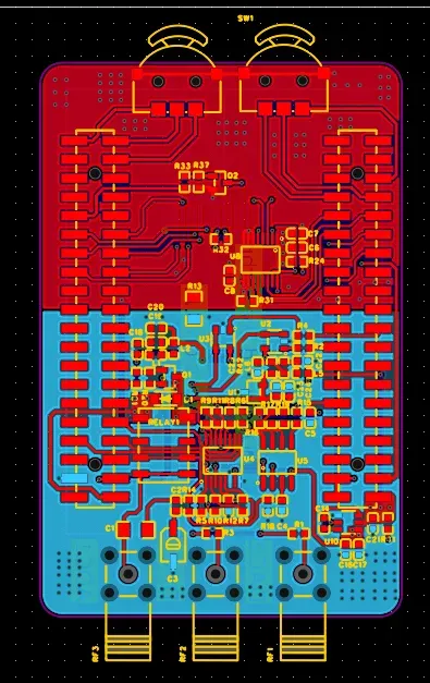

PCB设计见附件demo2,原理图参考立创,PCB自主设计。

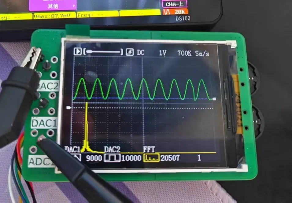

2.该项目可以用来当作信号发生器使用,稳定输出1-22kHz任意波形,如果使用单通道可以稳定输出30kHz,且如果输出波形为方波,我们可以通过将该DAC引脚设置为PWM模式,占空比为50,从而输出上MHz的波形信号。
3.支持频谱显示,如上述图片所示,该项目通过使用FFT分解出信号的谐波分量和信号频率,准确的显示在LCD屏幕上,且可自行选择开启或关闭
4.支持1-50kHz任意波形信号(手上只有这种)输入,识别。采样率最高可以突破1M,但为了不影响稳定性,最终选择单通道ADC采样700k,如果使用多通道同步采样可以更快。

demo2.eprj
