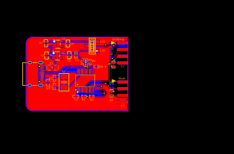

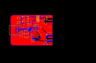

基于CH347T的编程器
简介:基于CH347T的编程器
创建时间:2023-06-14 19:42:08更新时间:2023-07-05 11:31:26

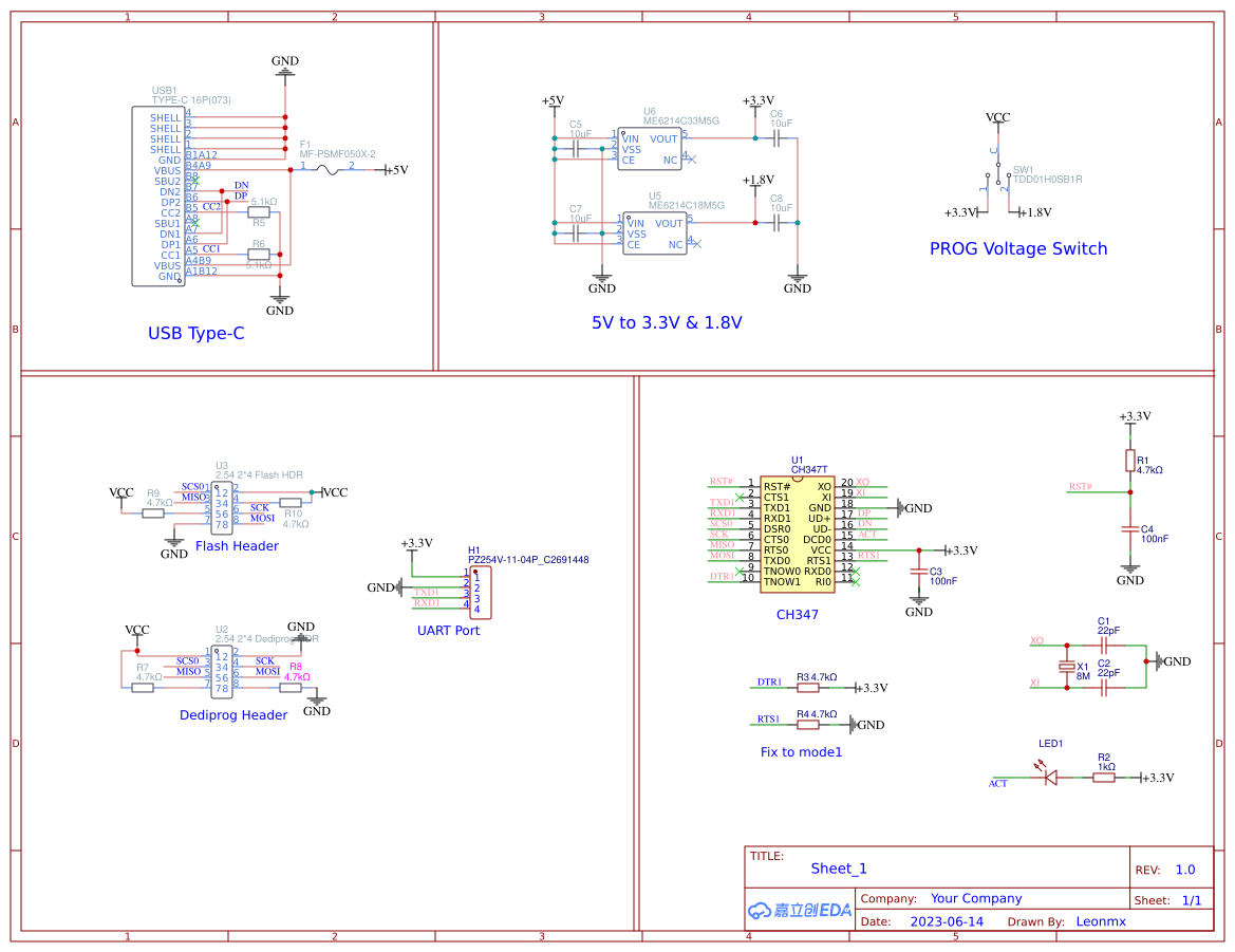

基于CH347-"要你命3000"高速四模式编程器+串口/JTAG调试设备 - 嘉立创EDA开源硬件平台 (oshwhub.com) 修改的精简版本, mode被设置到mode 1,只用于刷BIOS,支持3.3V 1.8VFlash,可用滑动开关自由切换。
成品如下:已验证,可以工作。

注意:3.3V可正常使用,但是切换到1.8V的时候,也可使用,不过CS/CLK/DI/DO 电压仍是3.3V,这里需要增加一个转换芯片,待解决。
