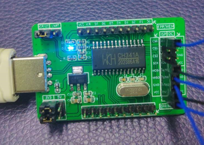

    CH341是一个USB总线的转接芯片,通过USB总线提供异步串口、打印口、并口以及常用的2线和4线等同步串行接口。
    利用CH341制作的编程器常用于直接读写25系列SPI接口FLASH存储器和24系列IIC接口EEPROM存储器,在bios刷机中应用尤为知名。
    设计通过USB公头作为输入,利用两个跳线帽选择芯片供电电压是3.3V还是5V。通过排针将SPI、IIC、UART、EPP/MEM等接口引出。

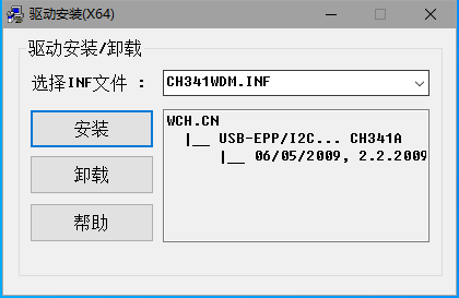

安装驱动
Z19CKyI5bRllMTGIr650LGj2mF6eVYMBfyO0k4jV.png双击打开驱动安装程序
点击安装,如果安装是失败,点击下卸载,再重新安装。
驱动安装成功后,我们用跳线帽把模式选择接到ISP/I2C这个位置上,
电源选择跳线帽可以任意选择3.3V或5V,插上板子通过USB接口,链接上电脑。
这时候,板子蓝灯亮起,如上图。

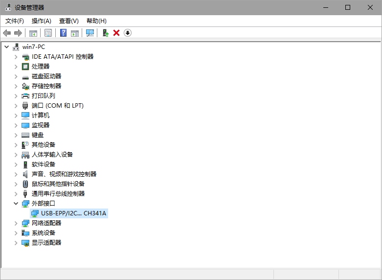

在任务管理器中查看,可以看到外部设备接入,显示如上图。
