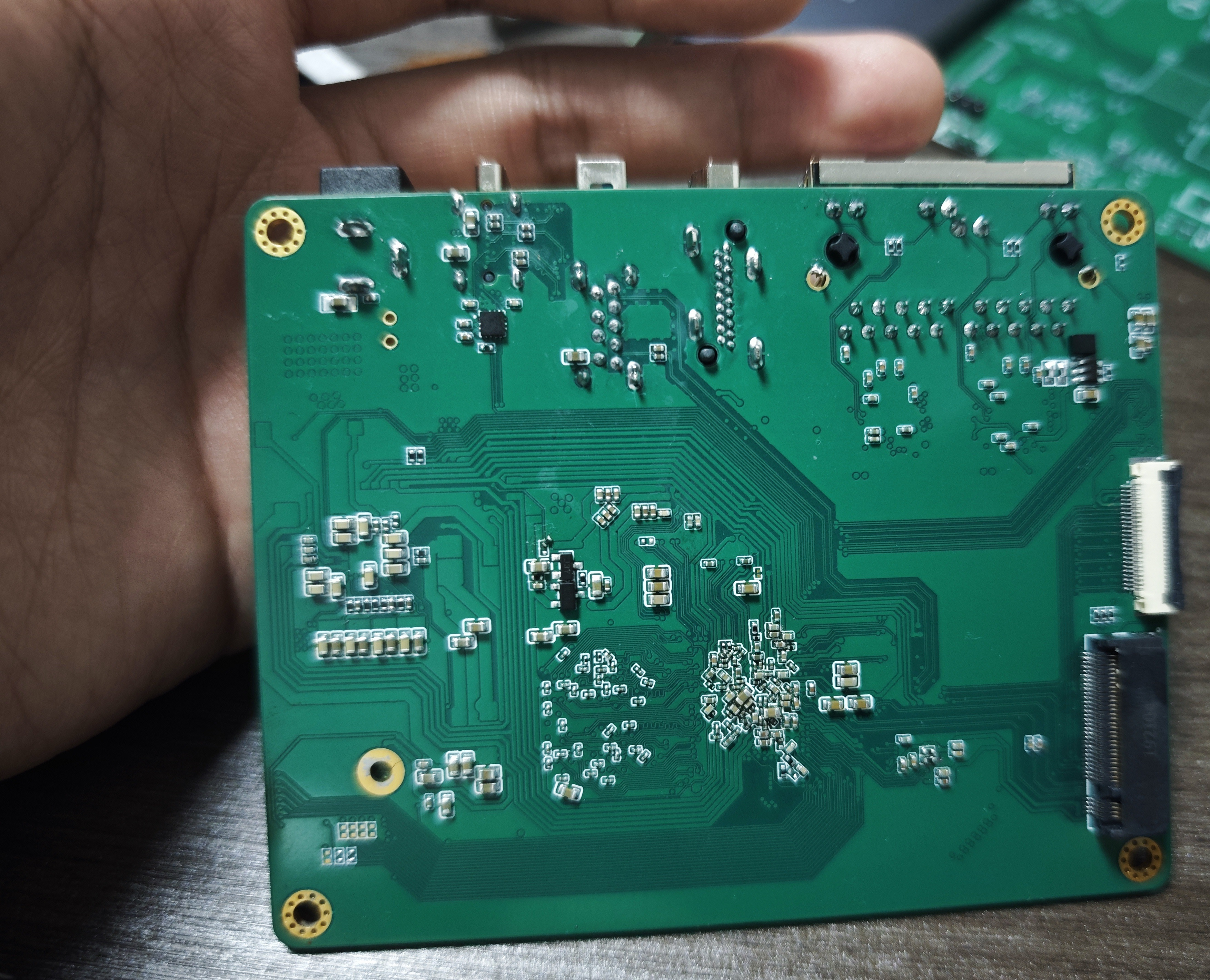

项目简介
本项目是基于瑞芯微rk3576处理器制作的一款开发板,性能强劲
项目功能
此开发板可以用来制作高性能机顶盒,Linux服务器,平板等
项目参数
  • 本设计采用UFS和emmc两种存储芯片,可以实现Android,Linux双启动,仅需修改adc启动配置
  • 本设计视频输出有4lans-dsi,HDMI,全功能c口
  • 该开发板有两个千兆网口以及一个WiFi蓝牙模块,可以连接到多个不同的网络
  • 使用lpddr4/x通过一个0603跳线电阻来进行切换,貌似最大支持到16G
  • 有一个usb3.0接口,功能正常
  • 有一个nvme接口,可插2280规格的nvme硬盘,实测速度可达1G
    ##项目特点
  • 未使用瑞芯微官方模板,所有走线均为作者一根根徒手绘制,内存采用共面阻抗,抗干扰能力强,运行频率轻松突破2133Mhz,
  • 过孔使用12/16尺寸,符合嘉立创免费制版工艺,
  • 性能强劲,安卓系统实测可以运行原神,帧率在30~50fps
软件
提供一个Android14的刷机包以及Linux系统镜像,由于rk3576软件暂未解禁,不能提供sdk,若有疑问可进群@管理员qq群号:391544092
注意事项
1.本项目采用大量0201元件,复刻时请千万考虑自己手艺。
2.由于作者软件知识薄弱,部分功能的驱动无法移植,希望有大佬可以来帮帮忙,作者将不胜感激
3.dp接口少了两个电阻,可以通过HDMI的i2c位置处引出gpio来修正,c口电源有逻辑错误,暂无精力修改,故全功能c口大概率无法使用,仅能作为下载口通过maskrom下载固件
4.屏幕使用的泰山派猫屏,安卓下刚开机会无法显示,需等待待机灭屏后再点亮屏幕才可正常显示,触摸驱动正常,Linux下触摸不准,作者不会修改驱动,望大佬修正
5.摄像头忘记使用谁家定义,找不到合适的摄像头故未测试功能
6.板上未安装声卡,故仅使用dsi屏幕时会没有声音,可通过usb外接声卡
7.暂未测试WiFi,没有合适模块,使用uwe5621ds时可以发现sdio卡,但是作者不会移植驱动官方使用ap模块,作者没有但电路应该兼容

2025.2.7更新v2
新增rtc
新增声卡以及功放(用dsi屏幕的时候没有声音,挺难受的)
修复typec
移除tf卡槽(从来没用上)
修复csi接口
优化CPU底部电容布局,可以使用smt
添加工艺边
2025.2.22更新v3
rtl8822bs这一款WiFi蓝牙模块驱动移植完成
修复耳机口,使用美规定义
减少沉金面积到20平方厘米以下
2025.3.28更新v3.1
修复部分小bug,更新bom表
注意事项
ufs电源部分,r60不贴,r65选贴,r68,r69互斥,只能贴一个,严禁都贴
mipi_dsi电源r26,r27互斥,只能贴一个,严禁都贴,建议r26
mipi_csi电源r86,r90互斥,只能贴一个,严禁都贴
以上三点,具体以你选用的芯片或摄像头模组,根据原理图选择不同的电压跳线
saradc部分请根据原理图中表格贴,不然会导致无法启动等问题,hw_id建议贴r13空置r12
2025.5.20更新v4
添加type-c电源开关,添加摄像头电源控制gpio,修改一些不规范的地方
2025.7.15更新v5
添加gpio(三个常规gpio,一路spi,一路i2c),声卡地址切换到0x11避免与ov13850摄像头冲突,添加pwm-led
