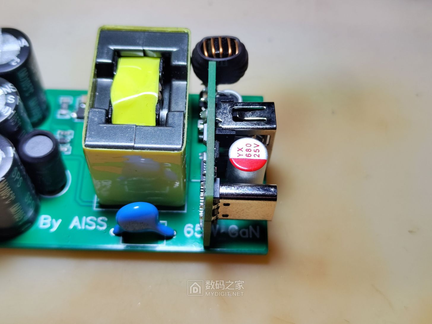

首先上实物图
这个板子我画了接近一周,达到了我的最低理想程度,(后面还需要做外壳,还得改动),
目前结构已经十分的紧凑了,
但美中不足的是还有一部分地方没有利用上,
如果说把氮化镓功率管部分也做一个插件小板的话,还可以更加的紧凑!

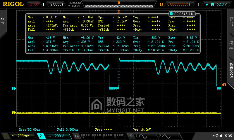

测量初级振荡波形一定要用隔离变压器给板子供电,不能共地,要不然示波器会炸的!!
探头还需要使用100:1的耐高压探头!!
测量方式如图(由于两根探头同时测试的影响,会有较大的共模噪声进入示波器影响观测)

后续3:进一步优化布局与缩小体积
第二版我改动了一下布局,把功率与驱动芯片都放在了一个小板上面,以此减小体积。
同时之前也有人反馈尾插小板的强度问题,觉得五个小的插脚强度不行,容易断裂。
后面我改动了布局与PCB文件,把插脚部分做了增强处理。功率小板就不需要改动。
小板是4层的板子,无层叠要求。两个内层铺铜用来提高导热效率。
相比较与第一版,该分体的长度减小了4.4mm。。

之前在数码之家论坛有人反馈说我这个工作模式有点问题,这周查阅资料确实也发现了
这个氮化镓的Vds极的波形的确有点不对,根据对比资料,发现目前是工作于DCM模式。
而不是我所需要的QR模式。后面根据数据手册与实际调整验证测试,现在终于解决了。
之前是单纯的调整C14的电容值,发现无论怎么调整都是出于DCM工作模式,
今天突发奇想会不会是R17也影响到了呢,于是我拆掉C14,上示波器进行测试。
发现反馈的电压数值的确超了,导致控制器处于跳频模式中,使得输出纹波波动大。
于是调整了R17的电阻为1206 430K,C14电容不焊接,上电之后再测试反馈正常了。
反馈电阻与电容不是一成不变的,需要按照实际进行调整,
现在工作模式也处于了理想的QR反激模式。实现了谷底导通,另外调整了一下RCD吸收电阻的消耗电阻R5
