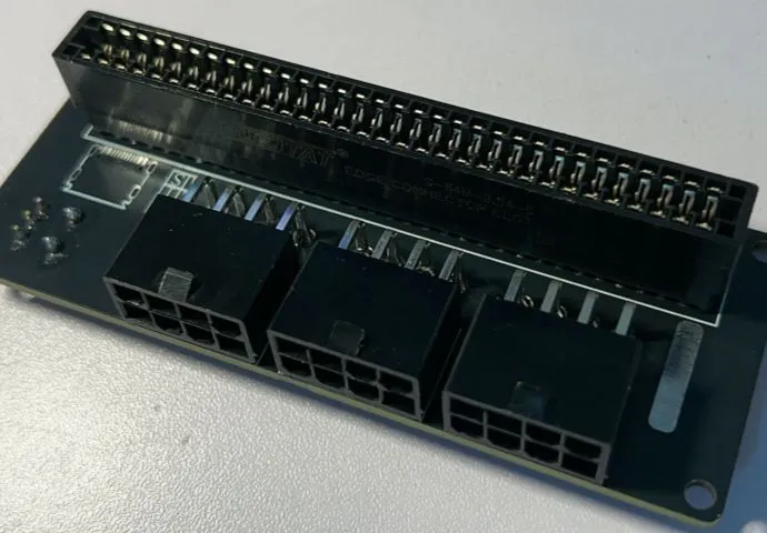

适配CSPS电源,采用标准的定义,兼容华为,光宝等电源。8Pin采用海韵定义,适配海韵电源线。
简介:适配CSPS电源,采用标准的定义,兼容华为,光宝等电源。8Pin采用海韵定义,适配海韵电源线。

主要目的作为显卡坞的电源供电板,从xt30/60接口改用8Pin接口
项目参数:
  • 本设计采用野口64P 2.54接口适配CSPS电源。
  • 本设计采用显卡或CPU 8Pin接口输出12V。并适配海韵电源线
  • 正反面增加了开窗,可以直接贴铜条,或者挂锡来增加过流。预留了DCATX板子的4Pin信号插座以及外接电源显示器的6Pin数据插座,支持一键启动电源。
  • 使用拨纽开关,更大更好操作(也更贵了)
购买表单
钮子开关*1
野口64P 2.64 *1
0603 22k电阻
显卡8Pin弯针母座 *3
项目注意事项
22k电阻是必须的,不焊会导致不启动。
