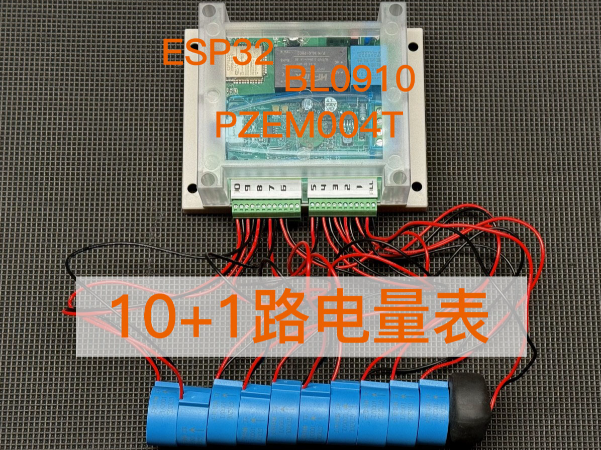

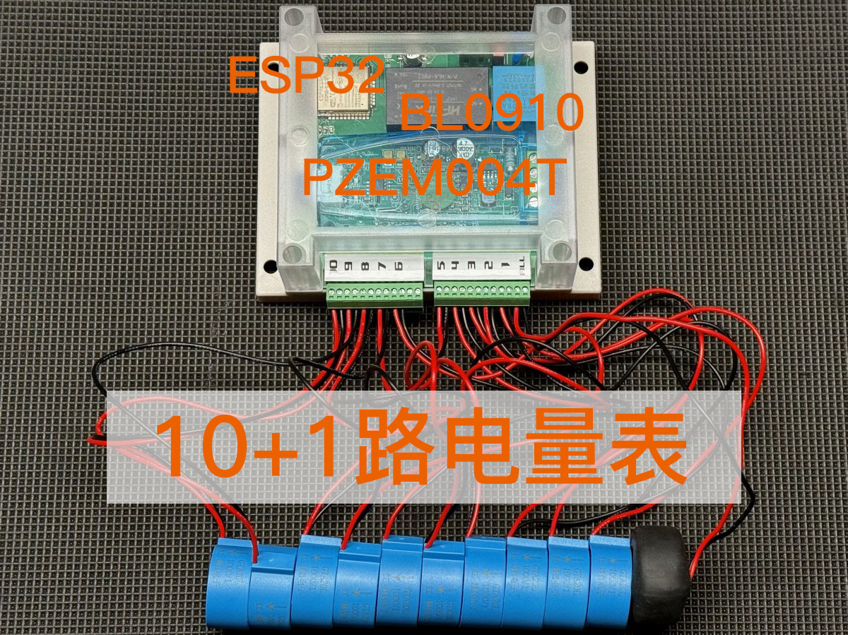

缝合了BL0910和PZEM004T的ESP32主控的用于ESPHOME的10+1路电量表。
简介:缝合了BL0910和PZEM004T的ESP32主控的用于ESPHOME的10+1路电量表。

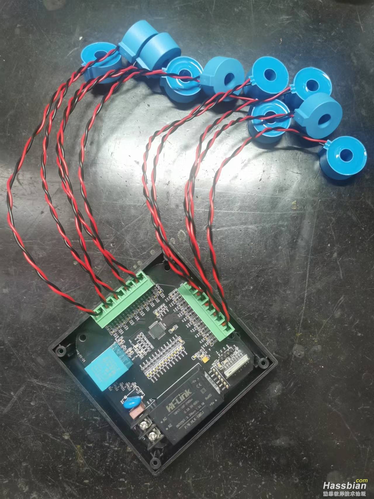

硬件
原理图
见附件 esp32-bl0910-pzem004t_SCH.pdf

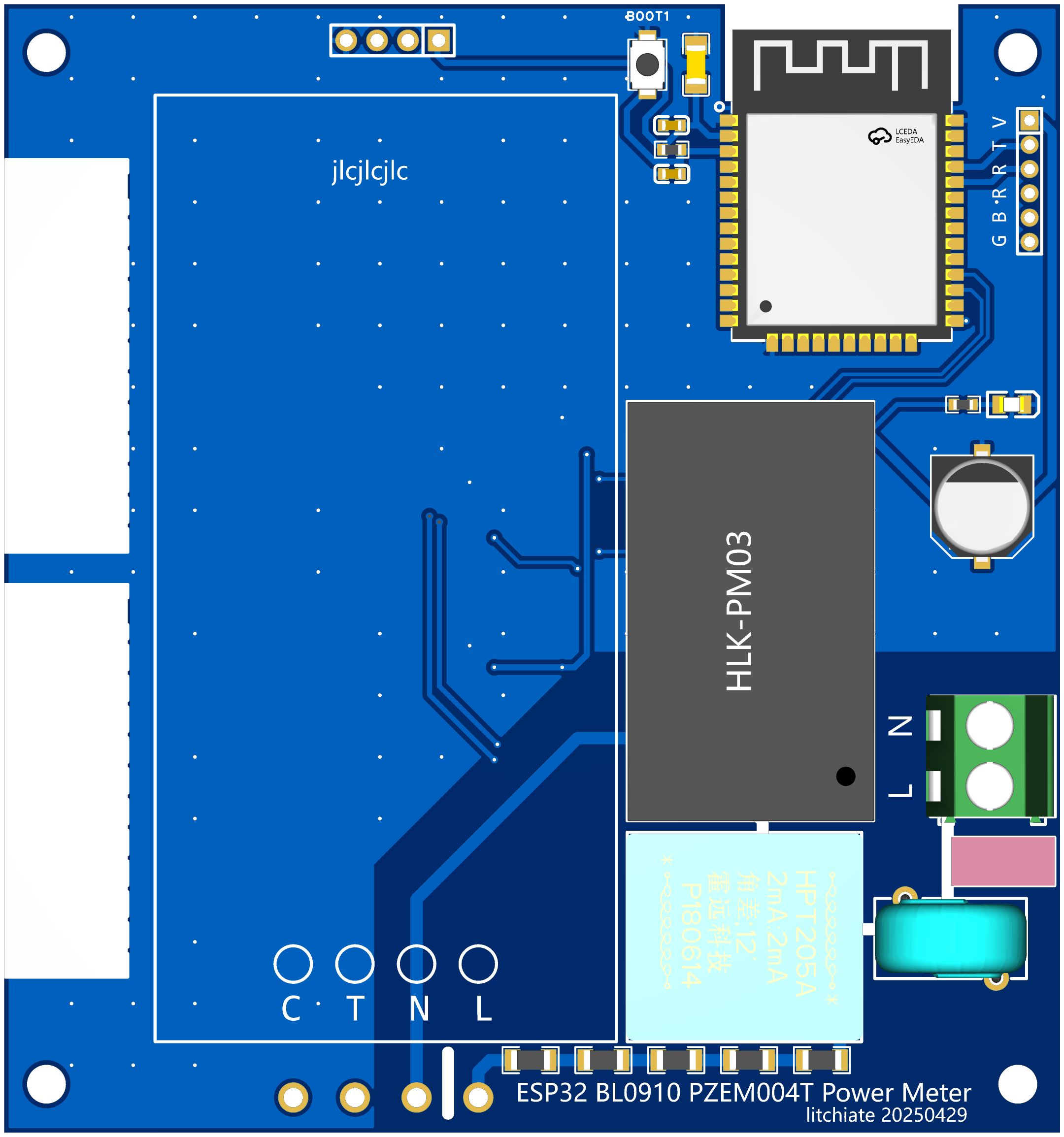

PCB / Gerber
见附件 esp32-bl0910-pzem004t_Gerber.zip

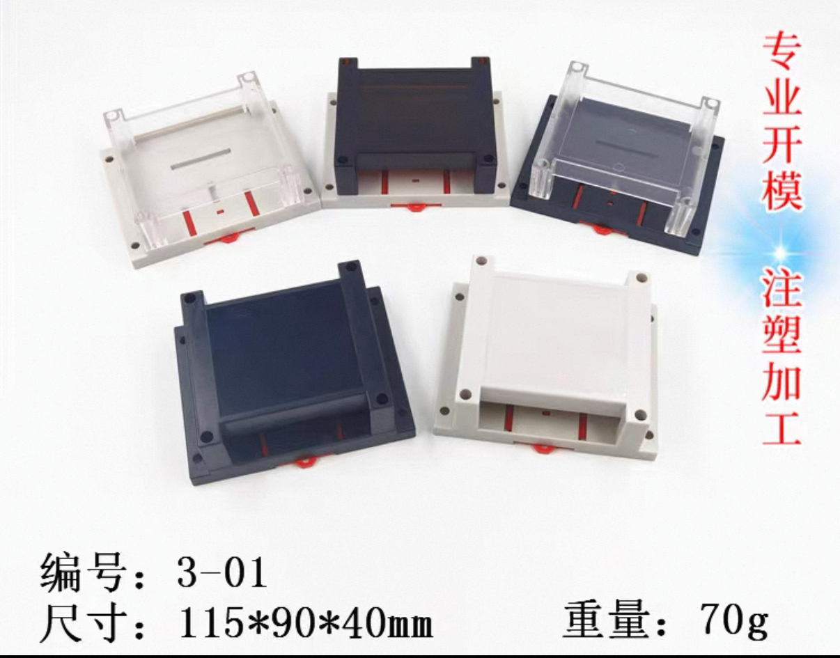

外壳
115x90x40mm导轨式外壳

ESP32型号
使用ESP32-SOLO,如使用标准ESP32模块,更改相应yaml配置
互感器比例
互感器1000:1,如果改为2000:1,修改BL0910.h的几个注释的地方。

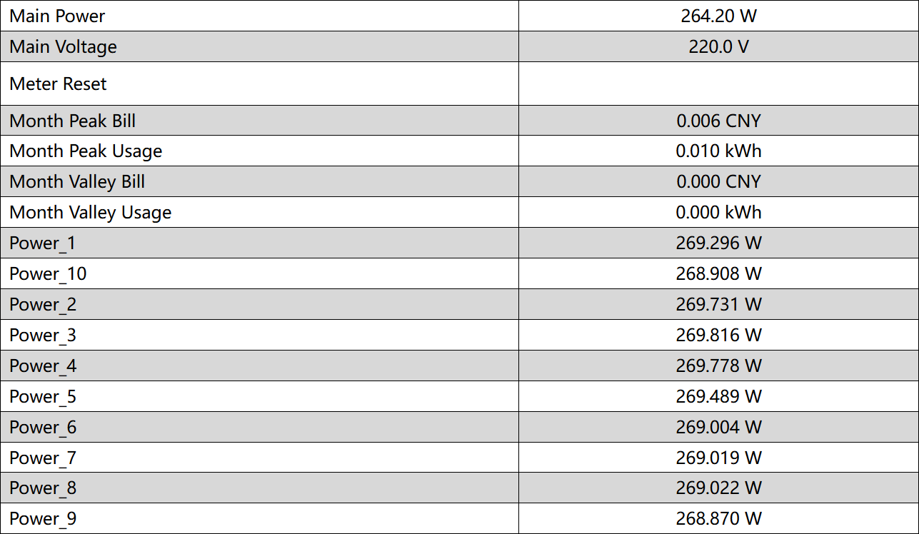

web页面
