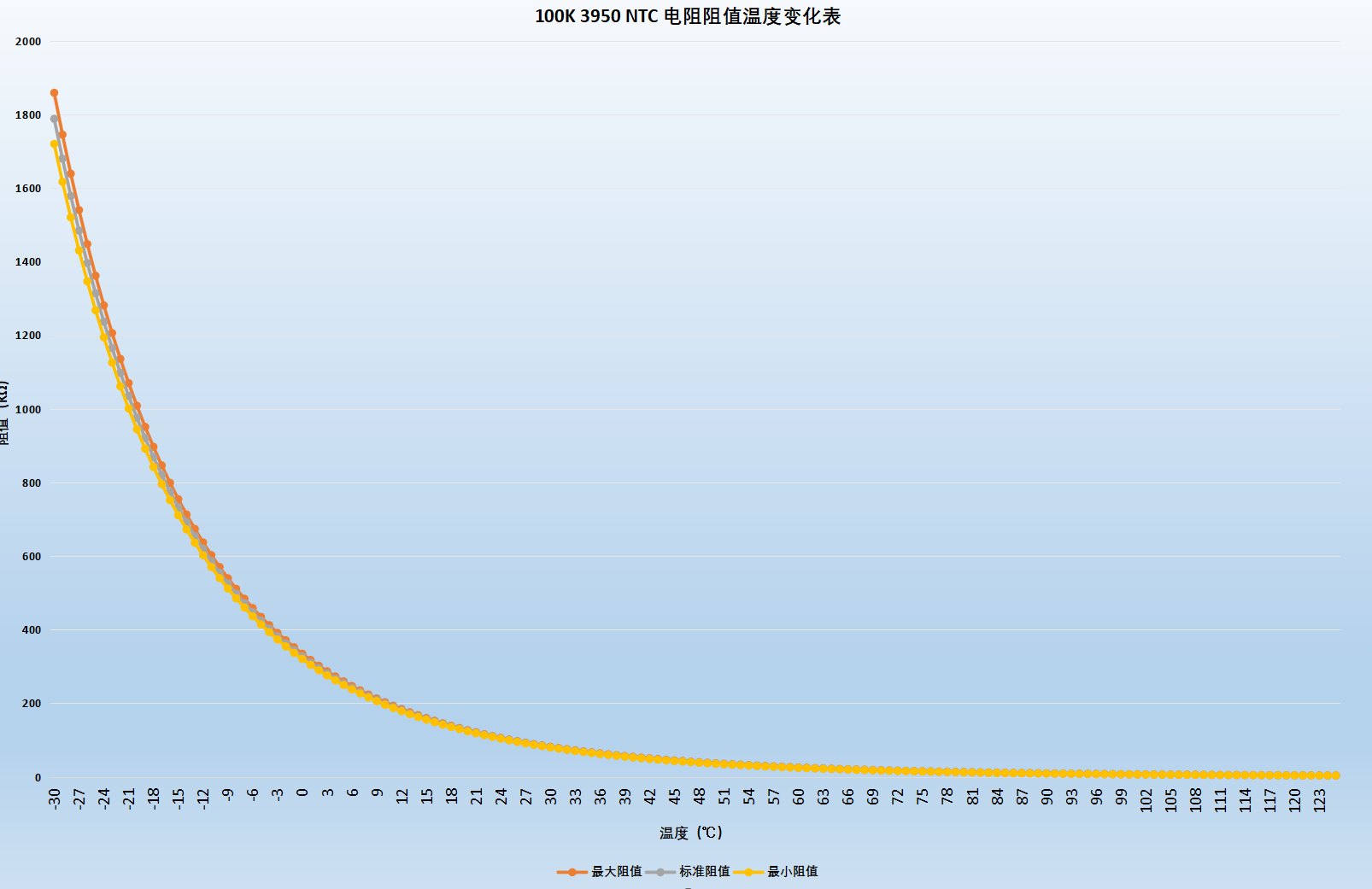

采样通过一个分压电阻以及一个XH2.54插针外接的热敏电阻来完成,原设计为100K3950NTC电阻,如果选用别的电阻,需要手动计算相应温度的电压,以及ADC值,来调整代码逻辑。
NTC热敏电阻的变化曲线如下:
根据曲线可以看出,如果温度变化范围选取的过于大,可能会导致在温度较高的时候,ADC的误差变大,因此应当尽量选取合适的温度范围。如果3路风扇所需要的温度范围均不一样,应当为每一路风扇都选择合适的分压电阻,并相应的修改代码逻辑,以提升控制效果。

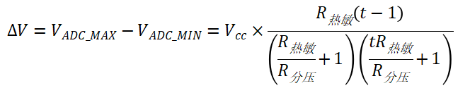

分压电阻的选取和电阻在所选的温度区间内变化有关,为了尽量让温度采集的准确,应选取合适的分压电阻,使得热敏电阻在相应温度区间阻值变化所带来的ADC采样点的电压变化范围最大,以减少ADC采集精度对结果的影响(虽然分档控制不需要这么高的精度,但是我因为好奇推导了一下发现是可以算出来的,在此分享一下,对推导不感兴趣的小伙伴可以直接看结论,若有错误的地方欢迎指出,理论上只要分压电阻选的不要太大或者太小,对ADC的采样都不会有太大的影响)。
首先说出结论:假设热敏电阻在目标温度区间内的最小电阻为R,最大电阻为tR(t>1),则最佳分压电阻为,总电压变化为
接下来是推导过程(高中学过导数就能看懂):
采样电压的最大值为:,最小值为。(欧姆定律)
则电压变化量为:
其中除了分压电阻阻值为变量之外,其它量都在选取热敏电阻以及温度变化区间后为固定值,可以视为常量。为了使得电压变化量最大,则使得Δt的分母部分最小(因为变量都在分母),对其分母部分求导,求导变量为R分压电阻,可得:,由此可以看出,当R分压小于根号t倍的R热敏时,分母单调递减,反之单调递增,则最小值点为R分压等于根号下t倍的R热敏。代回可得,最大电压变化值为
