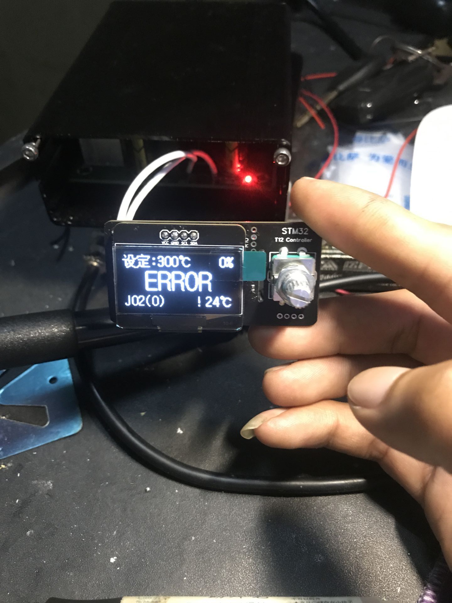

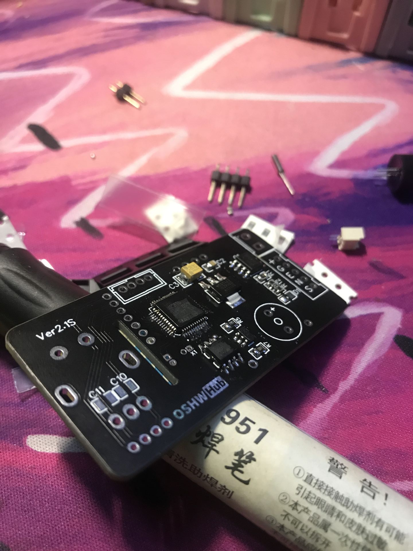

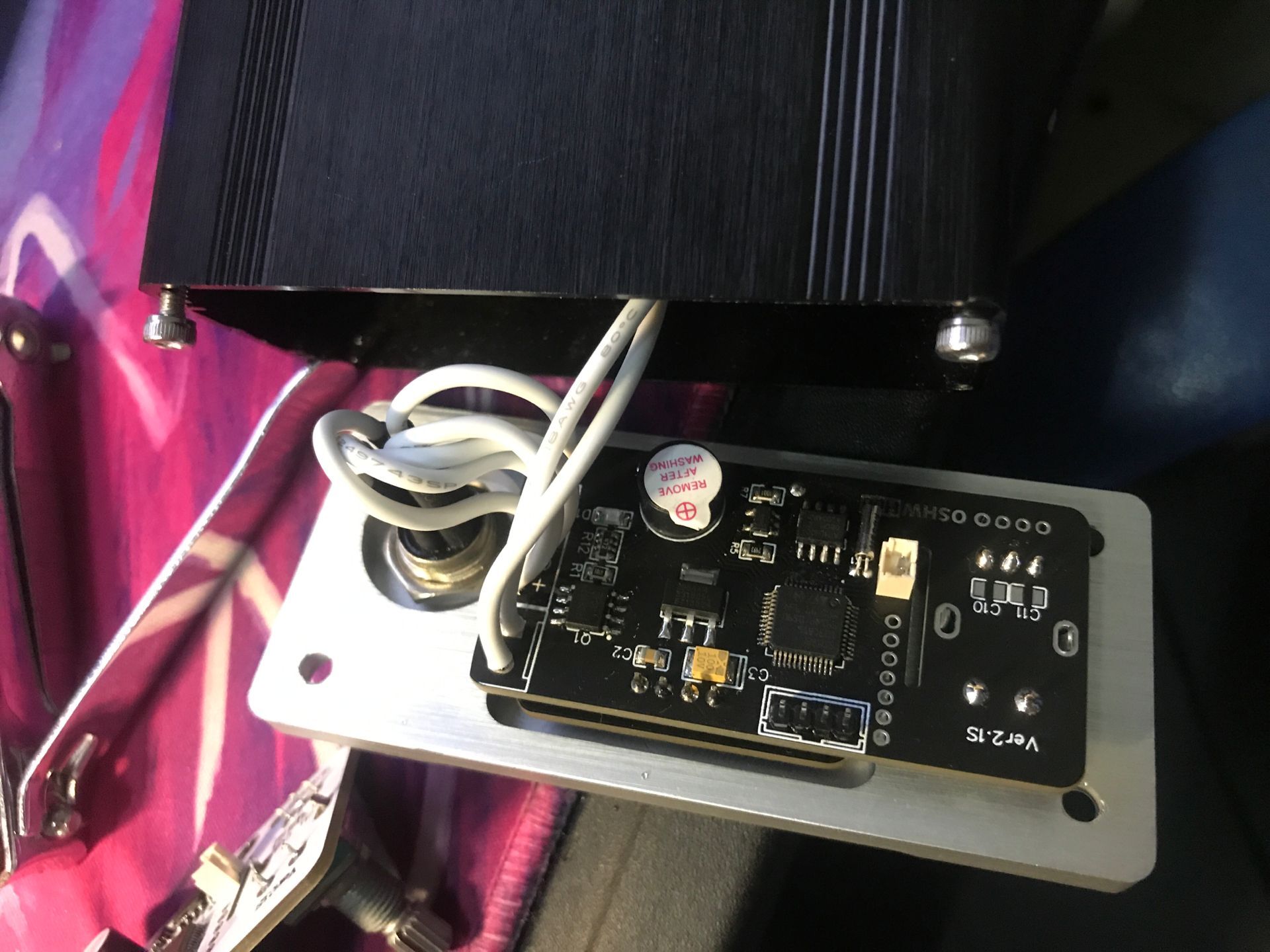

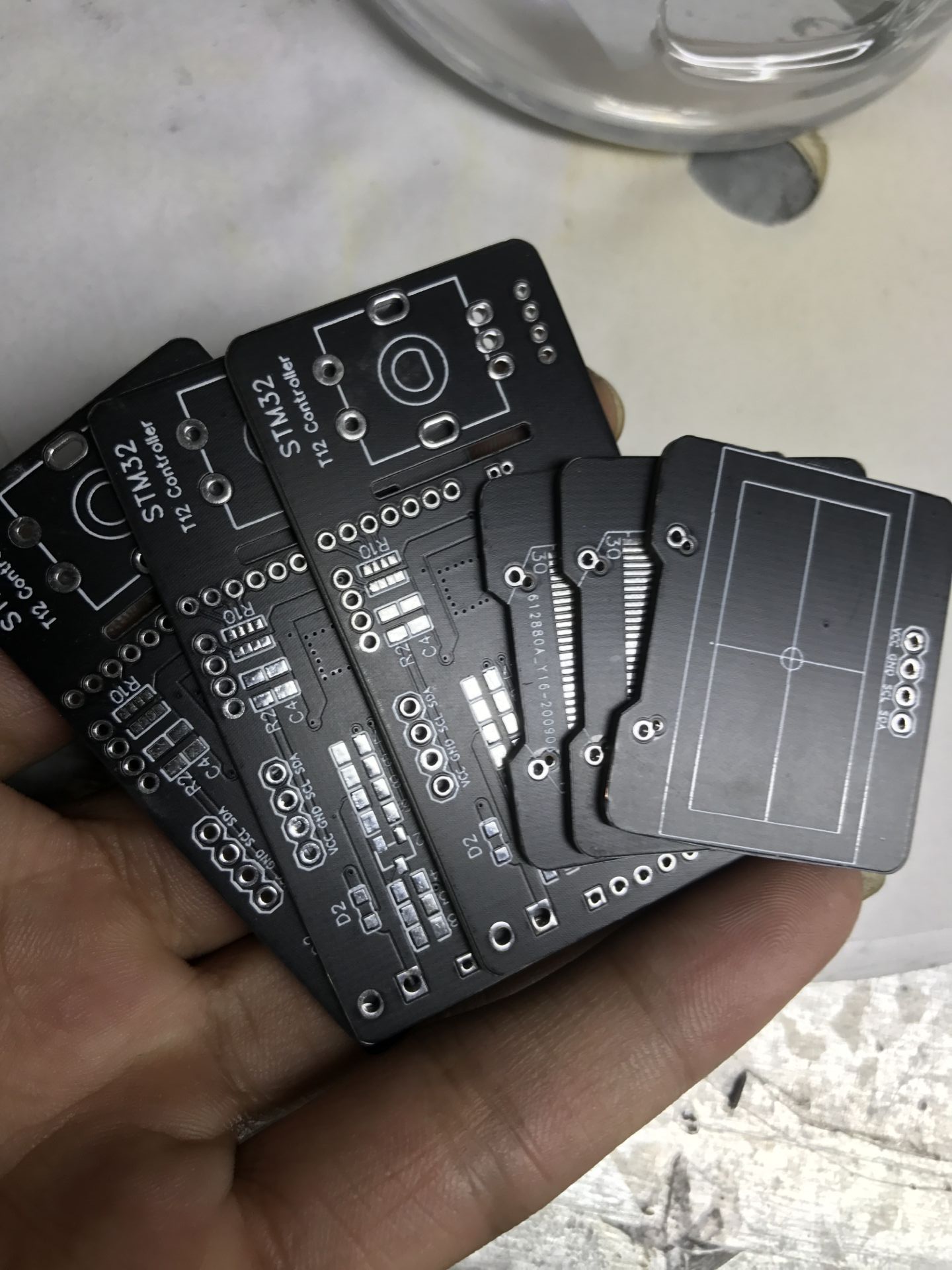

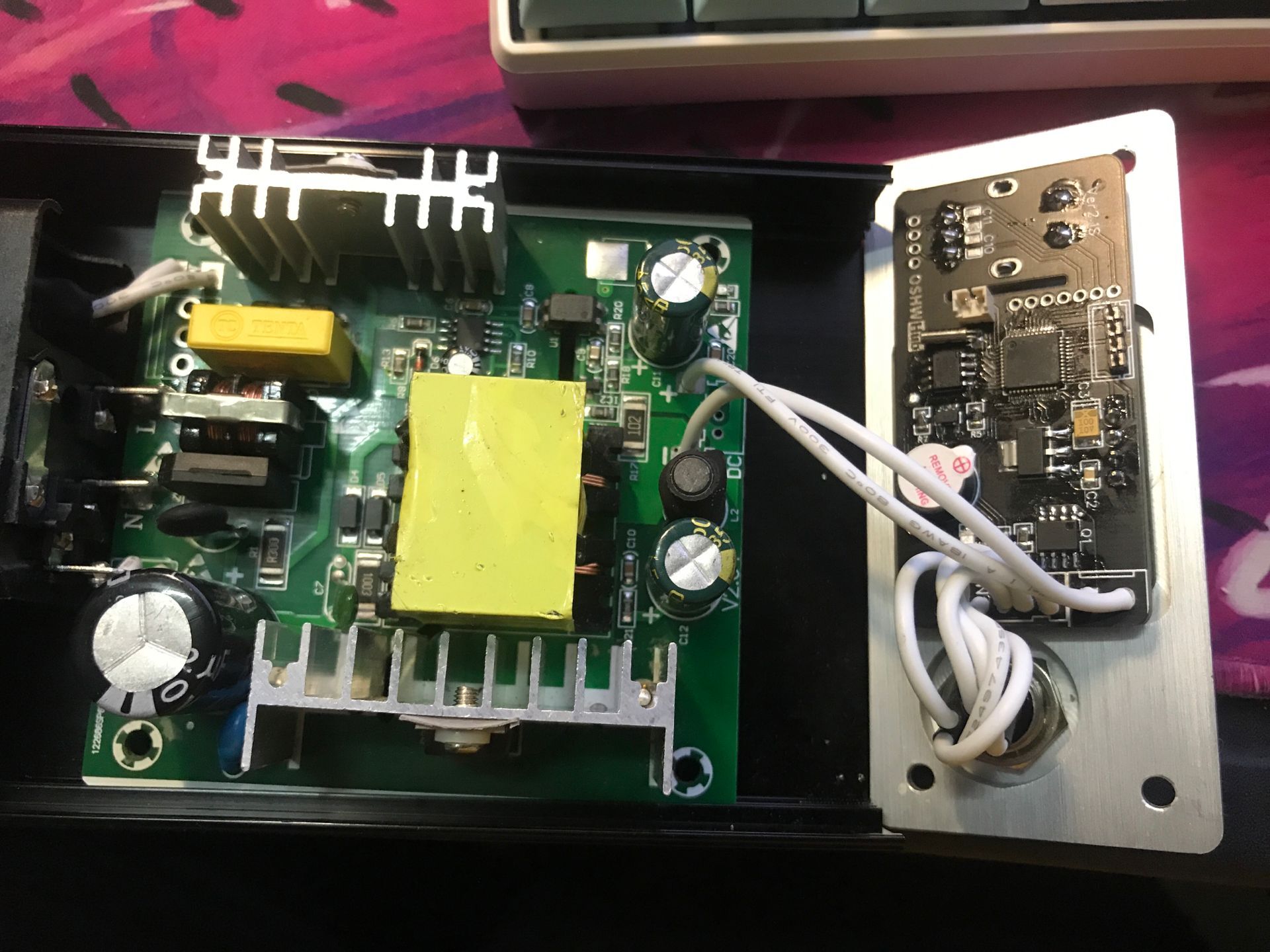

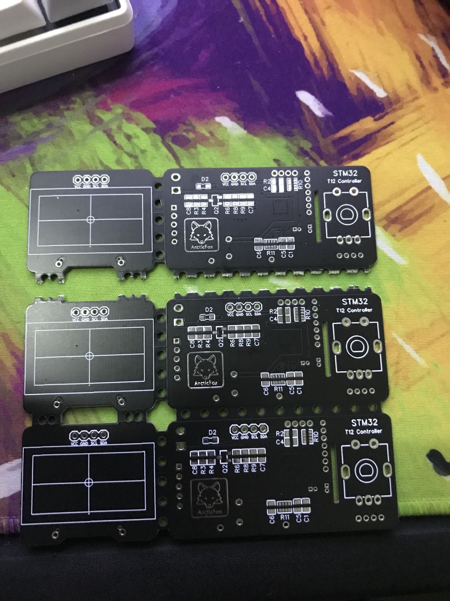

首先,此焊台控制板并非我本人原创,资料收集于网络并加以优化,原作者@CNC
制作经验:
  • LDO芯片建议立创购买,淘宝均为假货,我在制作过程中炸机多次全是淘宝买的SPX2954M3
  • 运放IC在原理图里面标注为SGM8551,实际可使用RS8551,GS8551,MCP6001,OPA336等型号运放代替
  • 原理图中249K电阻尽量使用0.1%

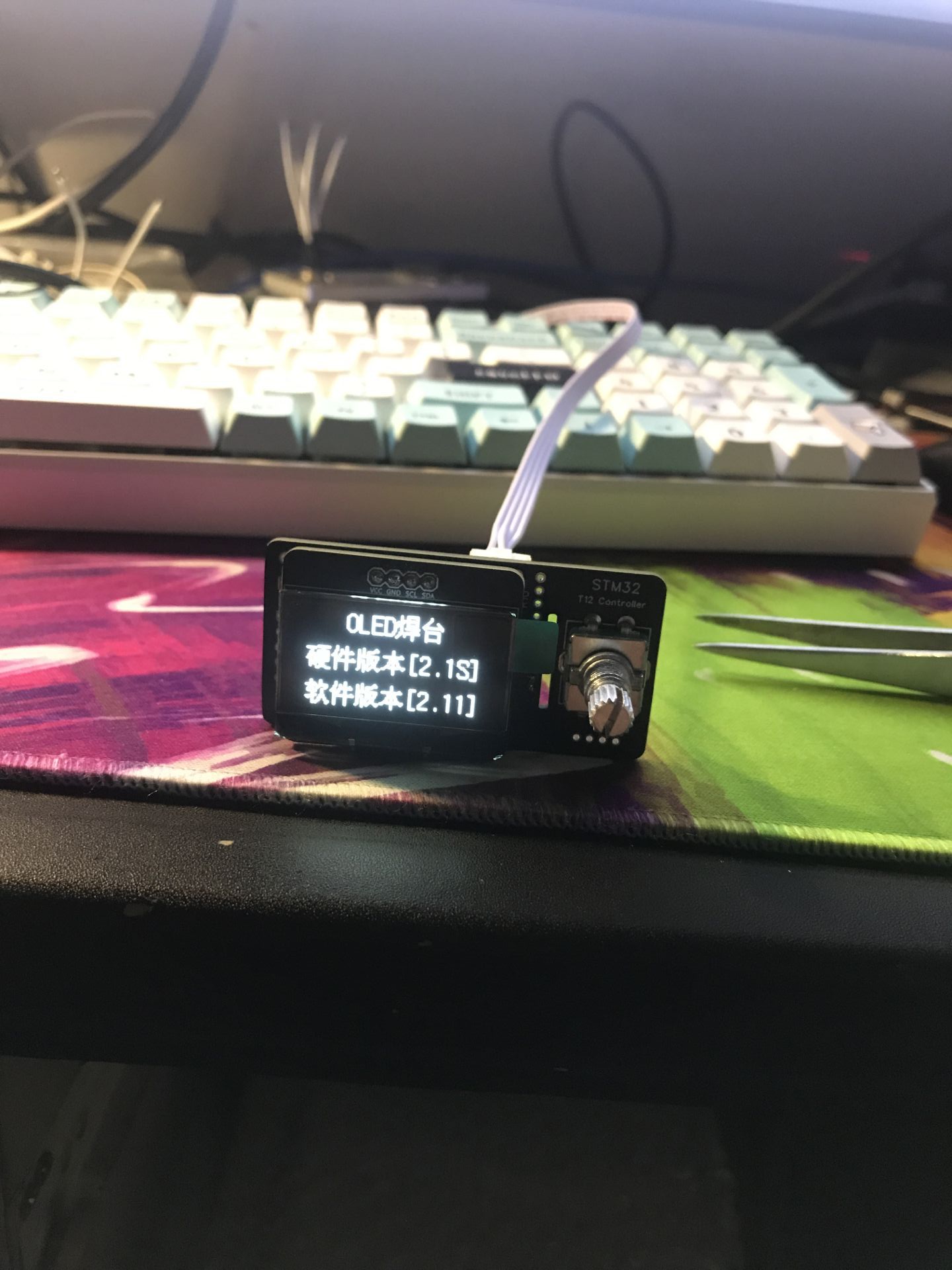

屏幕支持:
  • 支持OLED 0.96 1.3 2.42等尺寸
  • 驱动支持 SSD1306 SH1106 CH1116 SSD1315 SSD1309等驱动型号的OLED屏幕,烧录固件时根据所选屏幕尺寸选择固件
不是很会拍照,大家谅解下
QQ图片20200916000617.jpgQQ图片20200916000626.jpgQQ图片20200916000631.jpgQQ图片20200916000634.jpgQQ图片20200916000639.jpgQQ图片20200916000641.jpgQQ图片20200916000646.jpgQQ图片20200916000651.jpg

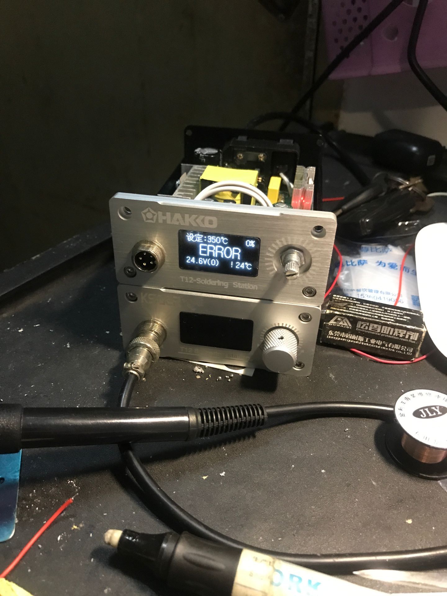

功能说明:
采用STM32主控,带时间显示,电压显示,低压保护,焊嘴管理,温度分段校准,屏幕保护,温度加强,自动待机,自动休眠,NTC温度补尝,密码保护,中英文切换,蜂鸣提醒等等功能 。
主要操作:
  • 正常情况下,1秒钟内连续逆时针旋转3格以下,进入待机(默认200度,150-300度可配置)状态,如果设置温度低于200度则直接进入休眠。
  • 待机状态下,1秒钟内连续逆时针旋转3格休眠(软关机);休眠(软关机)状态下,短按编码器进入工作状态。
  • 待机状态下,按下编码器或顺时针旋转,恢复工作状态。
  • 正常情况下,1秒钟内连续顺时针旋转3格,进入功率加强,当前温度(10-200度可配置),加强时间(1-60分钟可配置)后自动恢复设定状态,按下编码器可提前恢复。
  • 正常情况下,短按进入温度设置状态。
  • 在温度设置状态下,通过旋转编码器可以调节当前设置组的温度,默认步进为5度(步进1-50可设置)。
  • 在温度设置状态下,按住并旋转编码器,可以切换设置组。
  • 在温度设置状态下,短按编码器保存并退出到正常工作状态。
  • 正常情况下,按下编码器并顺时针旋转可以进换头界面,这个界面下输出关断,可以带电执行换头操作。可以切换头子类型,并调用相关头子的校正曲线。
  • 正常情况下,按下编码器并逆时针旋转可以进入温度校准界面,可以较准当前烙铁头的参数,也可以恢复默认参数。在进入校准向导前,需要先恢复默认较正参数。
  • 正常情况下,长按编码器2秒可以打开设置菜单。
  • 所有设置界面和菜单,长按编码器2秒可以不保存退出。
