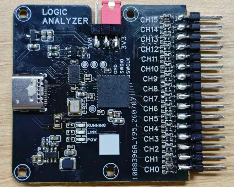

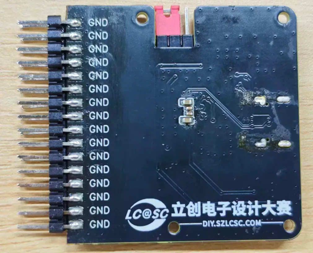

4、硬件部分
基于原设计修改主控为CH32H417WEU6主控,逻辑分析仪功能引脚一致,可直接使用原工程文件,LED灯引脚由于小封装无原有引脚,软件需要稍作修改,附近有修改好的固件,具体修改方法和使用演示可以参考B站视频:【开源】【复刻】逻辑分析仪(CH32H417WEU6版本)_哔哩哔哩_bilibili
--移除了ADC采样模拟信号功能。
--移除了DAC外部调压功能,改为外部跳帽选择“3V3/1V8电平”,也可修改软件使用内部电压源支持更多电平。
--修改内核1V2供电为外部DCDC供电,降低MCU发热。
--输入端口增加0402 ESD管加强静电防护。
--修改PCB主板为2层板,支持彩色丝印及更多的免费打印颜色选择。
--修改了USB接口及正反插切换芯片为本人物料库存,有需要可自行改为VL160用的人更多。
--修改为2.54间距排针孔,贴合本人的使用习惯

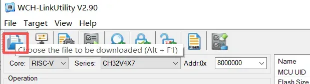

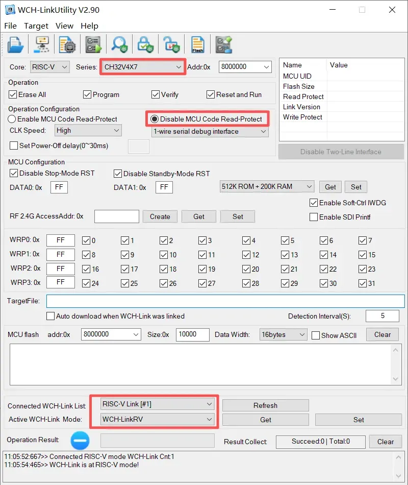

打开使用MounRiver Studio Ⅱ打开工程文件:
插入WCH-LINK连接到电脑上,在Tools选项卡打开WCH-linkUtility,
选择H417系列,勾选失能读保护,确认WCH-linkE识别到并切换到RISC-V模式,可以直接选择RV模式后通过SET按键切换。
底下显示Connected 则说明WCH-link是连接正常的,然后就可以连接逻辑分析仪的SWCLK,SWDIO,GND引脚到WCHlink的对应引脚上,再通过type-C口给逻辑分析仪供电。
主板预留的是测试点,可以飞线焊接或者下顶针进行烧录。

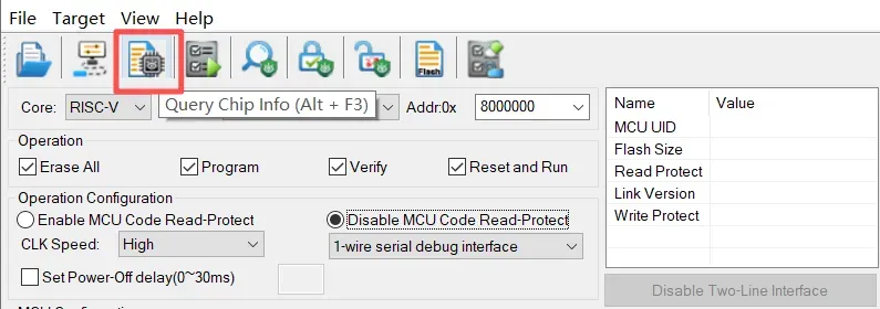

连接后可单击以下图标读取H417信息
如果底部报通信失败,则需要检查主控MCU的焊接了(我相信上电前电压各位是确认过的,强烈建议先焊接好外围电压确认电压正常后再焊接主控,电压没问题基本就是主控焊接有虚焊/短路了)
显示连接正常后就可以选择以下图标打开要下载的程序,然后按F10即可下载程序。

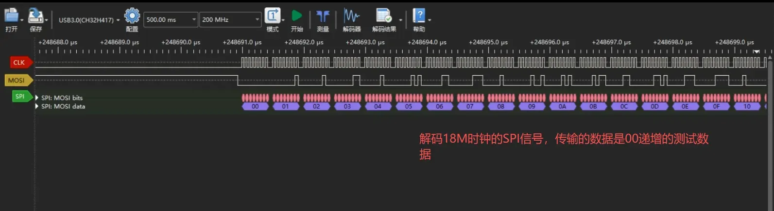

6、功能演示
详见视频。
