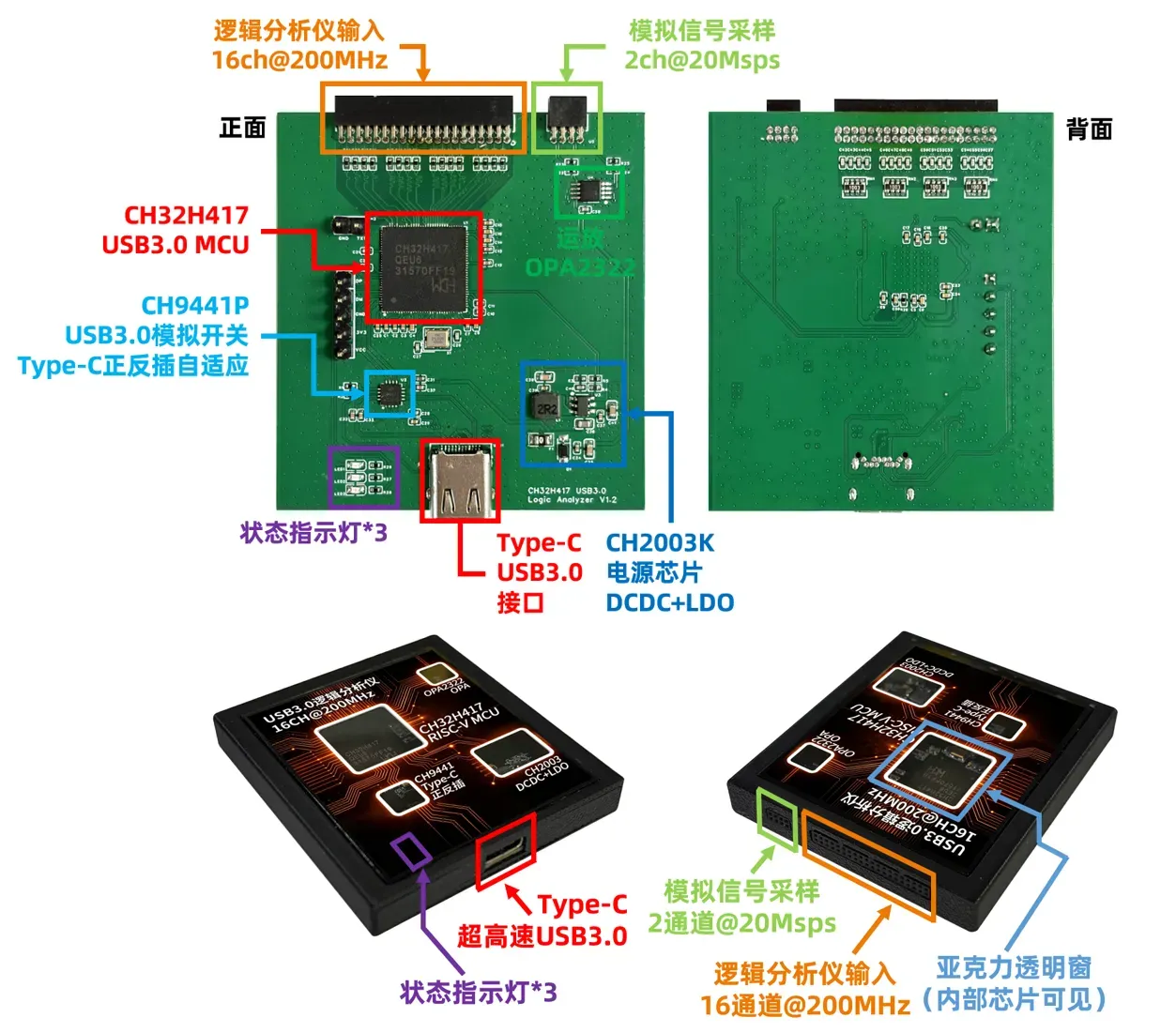

整个系统的结构很简单,1颗主控MCU芯片CH32H417、1颗Type-C正反插自适应模拟开关芯片CH9441P、1颗电源芯片CH2003K、1颗运放OPA2322。先上方案框图,再逐个介绍。
主控:CH32H417
逻辑分析仪的核心,主要功能包括数字信号、模拟信号采样,以及采样数据的上传。
--数字信号采样:
使用CH32H417的通用高速接口UHSIF对输入的数字信号进行采样;
支持1.2V至5V逻辑电平,最多16通道,200MHz采样率;
采样是由芯片内部时钟控制的连续采样,数据上传到PC软件,软件层面支持高/低电平触发、上升/下降沿等多种触发模式。
--数字电平触发阈值调节:
通用高速接口UHSIF的I/O支持独立供电,I/O供电电压可以通过芯片的VIO18引脚输入。默认状态下,VIO18使用芯片内部LDO产生的1.8V电压,将内部LDO断开后,可通过外部给VIO18引脚提供1.2V至3.3V,使逻辑分析仪支持1.2V至5V电平(高于3.3V的电平,使用3.3V电平的触发阈值)。
输入VIO18引脚的1.2V至3.3V由DCDC产生,电压由MCU控制。经过1个27k欧姆的电阻,将CH32H417芯片DAC的模拟信号接入外部DCDC的FB反馈回路,通过改变DAC输出电压,即可调节DCDC输出电压,目前设计的可调范围为1.0V至3.3V。
--模拟信号采样:
使用CH32H417的高速模数转换HSADC对输入的模拟信号进行采样。
HSADC的最高采样率是20Msps,提供双通道。由于DMA不能动态切换,同时刻只采1路。
--与PC端软件的通信
CH32H417自带USB3.0和USB2.0接口,逻辑分析仪连接到PC后,根据PC支持的USB接口版本,建立USB3.0或USB2.0连接,通过USB接收命令并发送采样数据。需要注意的是,在USB2.0模式下,逻辑分析仪的最大采样率只有8ch@40MHz或16ch@20MHz。更高采样速率仅在USB3.0模式下提供。逻辑分析仪与PC软件的通信协议后续会整理到附件中。
电源芯片:CH2003K
这是1颗DCDC和LDO二合一的电源芯片。逻辑分析仪从Type-C接口的VBUS获取5V电源,作为CH2003K的输入。CH2003K基于内部LDO输出1路3.3V,作为CH32H417的电源,同时经由DCDC,在CH32H417的DAC的控制下,输出可调的1.2V至3.3V电源,用作通用高速接口UHSIF的I/O独立电源,使逻辑分析仪实现1.2V到5V多套电平逻辑的支持。
Type-C正反插自适应:CH9441P
CH32H417自带USB PD PHY,支持Type-C的PD通信,可以和外部模拟开关芯片联动,实现Type-C母口的正反插自适应。
这里偷个懒,直接使用一颗CH9441P实现相同的效果。CH9441P是自带CC信号输入的Type-C正反插自适应USB3.0模拟开关,可以根据CC线的状态切换USB3.0的路径。
模拟信号处理:OPA2322
CH32H417的ADC输入电压范围在0V至3.3V,使用分压电路和运放OPA2322组成的跟随器将模拟信号的采样范围提升至接近5V。
过流/短路保护
目前使用PTC自恢复保险丝提供短路保护。
下一版考虑换用低压降二极管CH213。这个器件相当于自恢复保险丝加上肖特基二极管,在5V下支持约1A电流,对本应用来说裕量很足,而且自带过流保护和短路保护,导通压降更低,过流保护也更快。
LED指示灯
PCB上有三个LED灯,红灯常亮表示电源接通,蓝灯常亮表示固件正在运行,绿灯常亮表示USB连接成功,绿灯闪烁表示USB正在传输数据。

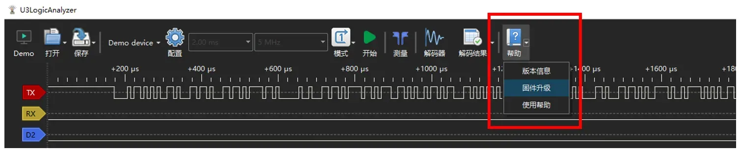

  •   打开U3LogicAnalyzer,通过逻辑分析仪的USB接口,将分析仪连接到PC。使用U3LogicAnalyzer自带的“帮助-固件升级”功能将APP固件下载到CH32H417中。
Step4,APP固件下载完成后,逻辑分析仪即可正常使用。

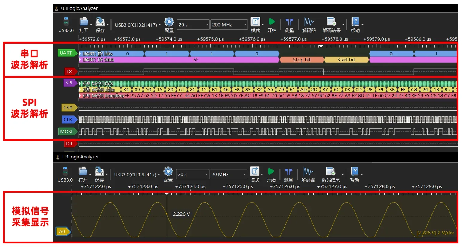

PC软件截图
下图展示了PC端软件进行串口、SPI、模拟信号采集的工作界面,软件U3LogicAnalyzer基于经典的开源软件PulseView。
逻辑分析仪的通道编号参考电路原理图。
