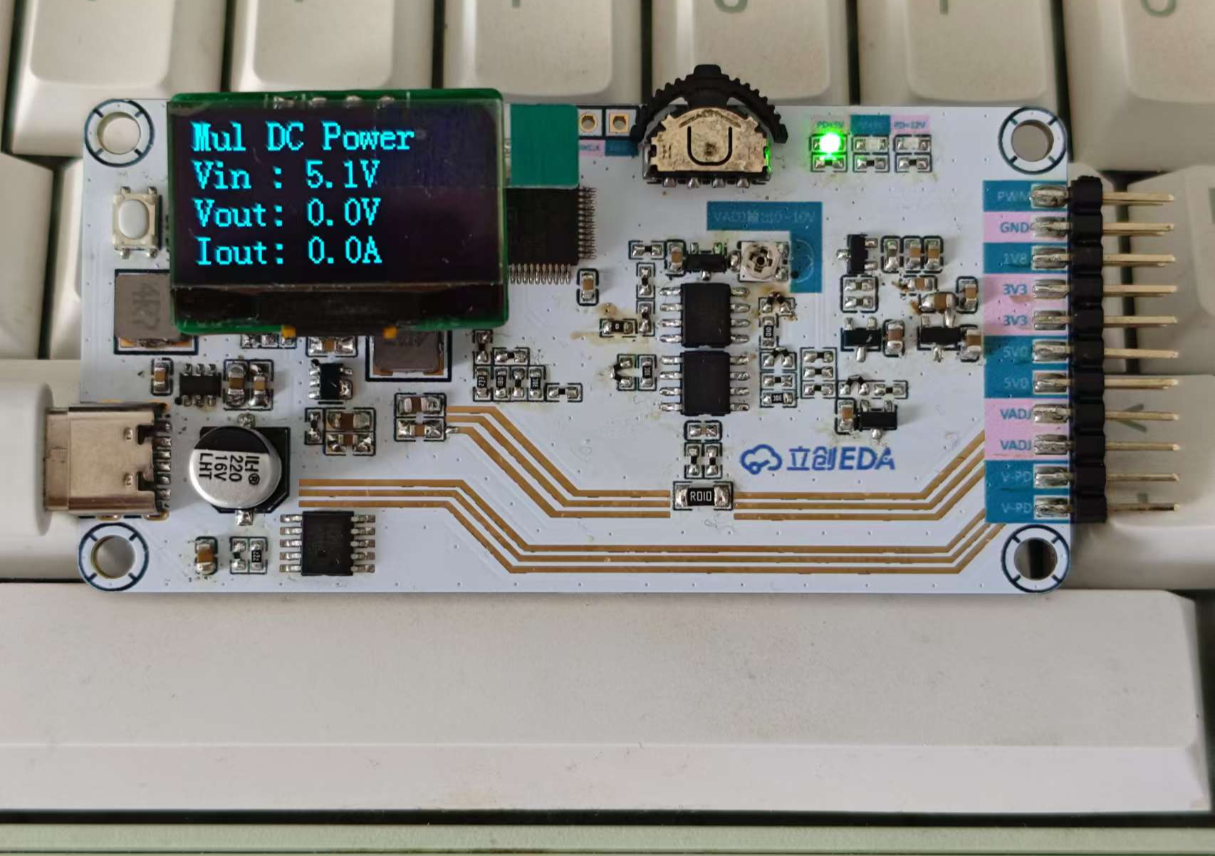

通过单路C口供电转换出多路DC电压源
支持以下电压:
1路  0~10V 可调电压输出,最大电流2A;(最大输出电压受输入电压限制,输入12V时支持输出10V)
1路 PD电平直出,支持5V/9V/12V三档,自带PD诱骗,最大电流取决于输入适配器供电能力。(一般20W的PD适配器为5V/3A,9V/2.22A,12V/1.67A)
1路  5V DCDC 输出,最大电流2A(当输入为5V时该端口不支持5V,仅为4.3V(DCDC最低压降限制)),此时需要5V可以从PD口获取。
1路 3V3 LDO 输出,最大电流200mA。
1路 1V8 LDO 输出,最大电流200mA。
1路 3V3电平的PWM信号,循环输出2.5%~12.5%占空比的50Hz方波信号,用于测试舵机使用。

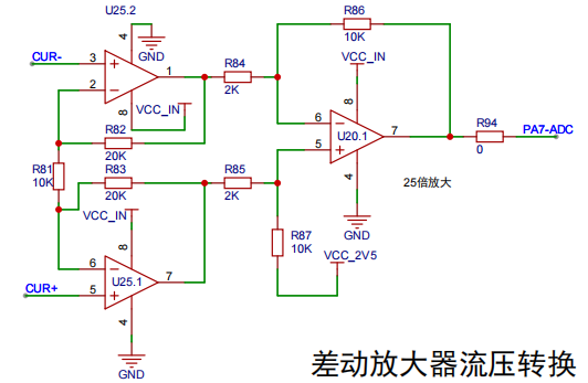

原理图部分

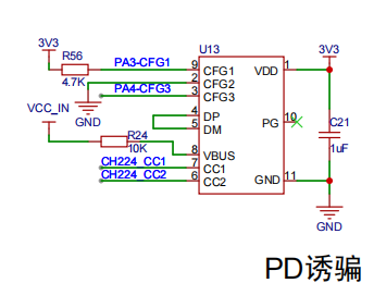

CH224K PD电源诱骗,通过MCU配置可选5V /9V /12V 三档电压。

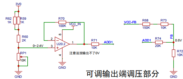

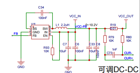

DC-DC降压部分,通过可调电阻控制FB电压调整输出电压范围。
差分放大电路用于采集输出电流,通过ADC采集放大后的电压信号,精度0.1A。
(真不如直接上一颗INA226,不过事已至此,凑合过吧)
