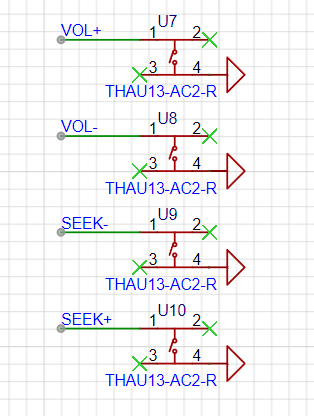

采用RAD5807集成收音机ic作为主芯片,使用少量分立元件即可实现收音机的功能。
(此处说一下之前猜的坑,该芯片6脚虽在立创元件库中是GND,芯片手册中也是GND,但其实6脚上拉之后可以不用外置mcu,使用开关来调整收音机的频道和音量

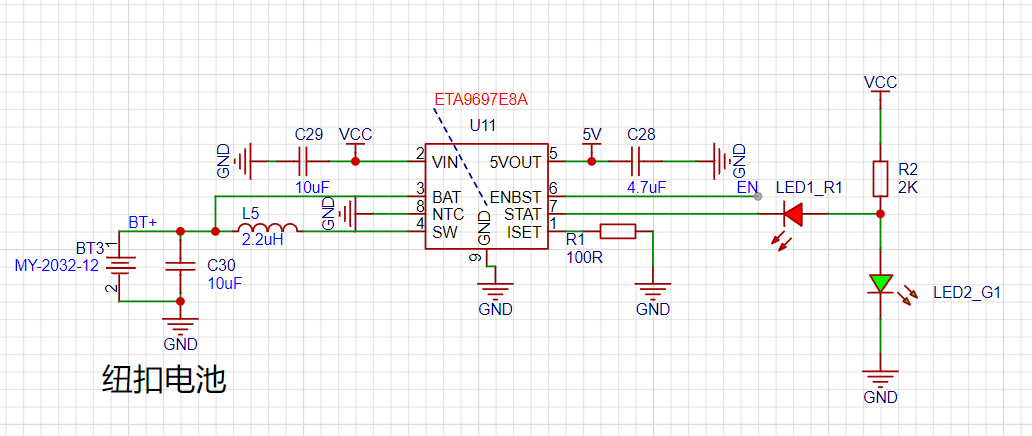

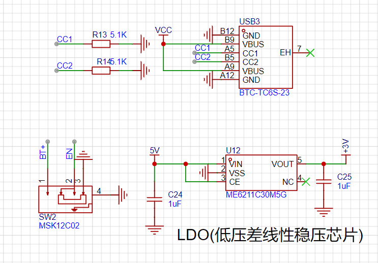

关于电源部分:为了减少元件数量,本设计直接采用了一颗ETA9697E8A(有点过于冷门了)但是能买到。自带5V升压,电池电压过低会关断输出,可通过电阻配置充电电流。所以直接可以使用typec充电(本设计使用  6p全贴typec  ,注意一下自己有没有存货),配有开始充电与充电完成两颗指示灯。充满自停。

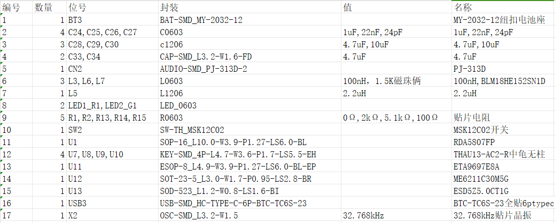

按键开关使用的是:中龟无柱(因为正面是彩色丝印,所以想尽量不用定位柱破坏正面图案)
使用了一颗2032纽扣锂电池,注意是纽扣电池形状的锂电池,3.7v电压
(为什么RDA5807能3V直驱却不用纽扣电池呢?答:干电池不能充电,外壳是粘上去的,取不下来,在背面焊铜螺母又有点麻烦,又不能破坏正面图案,最后决定使用充电电池)
开关部分:
这个SW2侧拨开关也需要削掉定位柱

BOM_Board1_Schematic1_2024-09-16.xlsx
24
