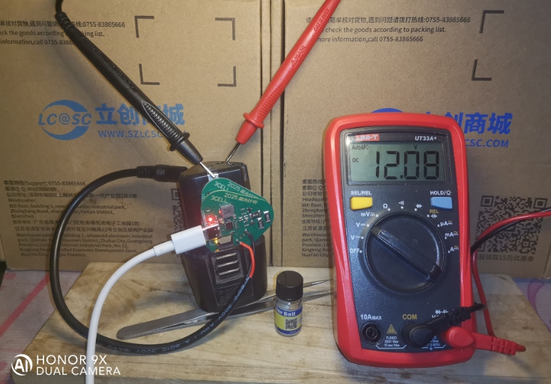

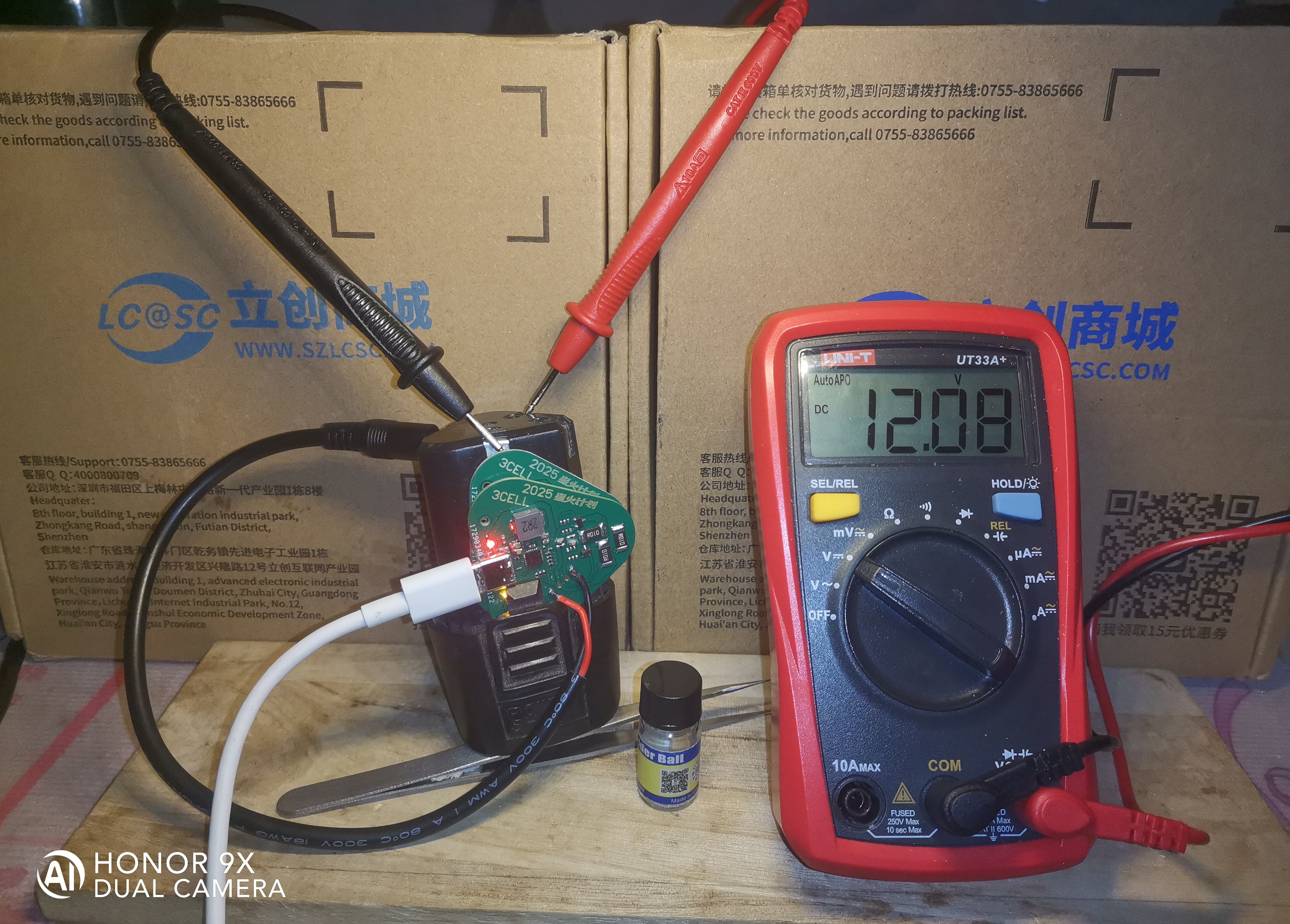

本项目采用IP2326电池管理芯片,15W同步升压充电,效率高达94%,单独采用均衡芯片。电芯为3CELL、充电电流为0.75A、指示灯显示、24H充电时间限制。

本设计是采用IP2326电池管理芯片,可以应用在电钻的充电仓,12V的电源需求,集成输出过流、过压、短路保护的功能,放心使用产品。
