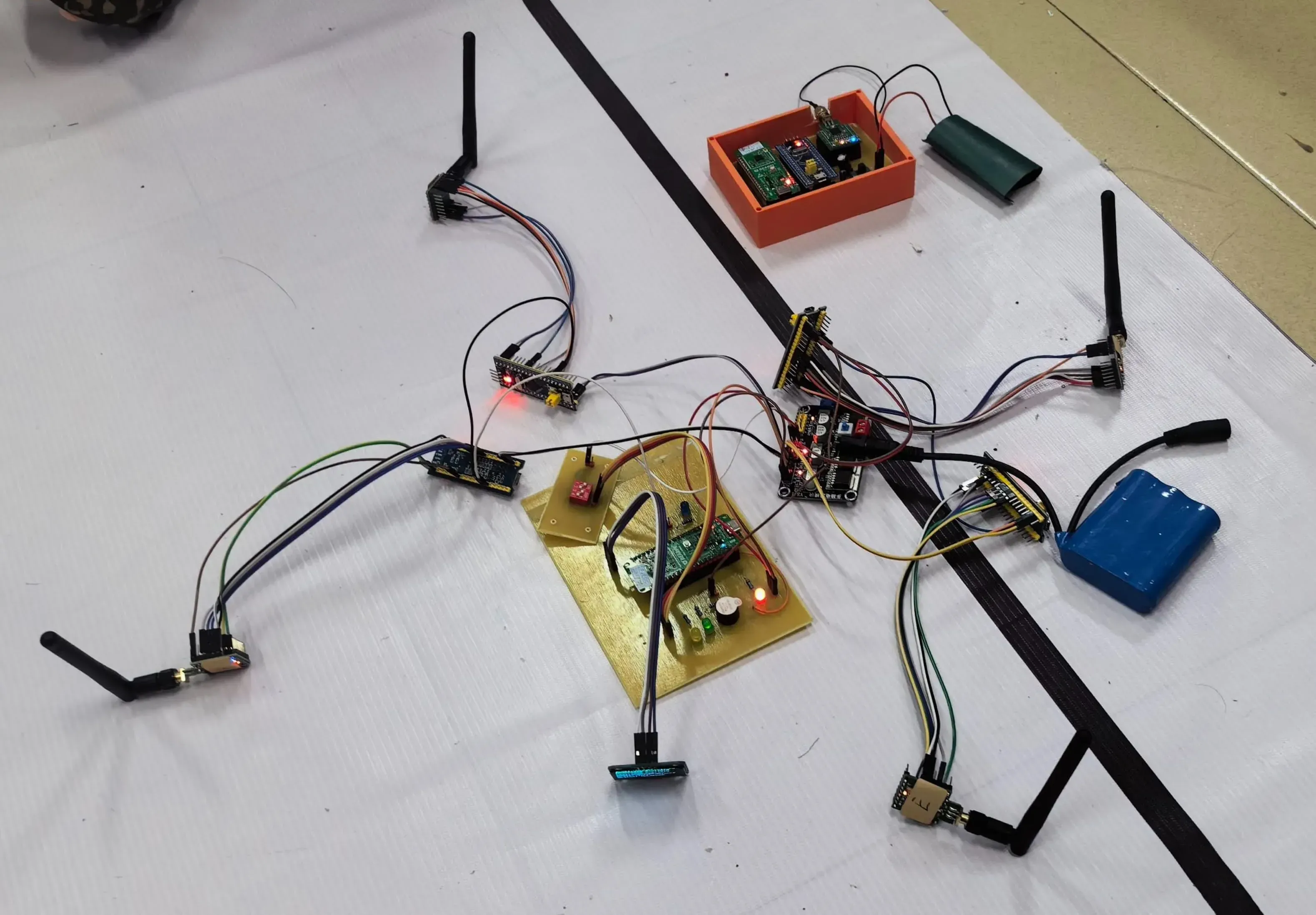

星闪数字钥匙智能门锁系统
> 电赛 C 题 | 星闪 SLE 身份识别 + UWB 四锚点定位 + 智能门锁
> 本简介由AI辅助生成
项目简介
本项目实现了一套基于星闪(SLE)近距通信与 UWB 超宽带定位的数字钥匙门锁系统。钥匙端通过星闪广播身份 ID,门锁端识别 ID 后利用 4 个 UWB 锚点进行厘米级测距定位,在授权范围内自动解锁,实现无感身份验证与区域感知。

UWB 锚点布局
       60cm
  E ┌──────────┐ G
    │          │ 60cm
  F └──────────┘ H
标签端轮询 4 个锚点(E->F->G->H),各锚点独立测距后通过串口输出 X D:距离 格式数据,门锁端双 UART 并行接收。

  • Lock 任务(优先级 17):SLE Client 扫描连接、ID 校验、OLED 刷新、LED/蜂鸣器控制、区域状态机
  • Dist 任务(优先级 15):双 UART 接收 4 锚点测距数据、卡尔曼滤波、野值剔除、位置解算

门锁端 (H3863)
外设引脚说明
LED RedGPIO 4锁定指示 (PIN_MODE_2)
LED GreenGPIO 5解锁指示 (PIN_MODE_4)
LED YellowGPIO 14欢迎指示
BuzzerGPIO 6有源蜂鸣器
OLED SCLGPIO 13软件 I2C
OLED SDAGPIO 12软件 I2C
DIP Switch ×4GPIO 9/1/2/3期望 ID 输入
UART1 TX/RXGPIO 15/16锚点 E/F 数据
UART2 TX/RXGPIO 8/7锚点 G/H 数据
