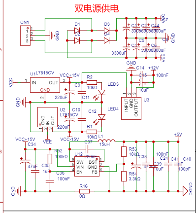

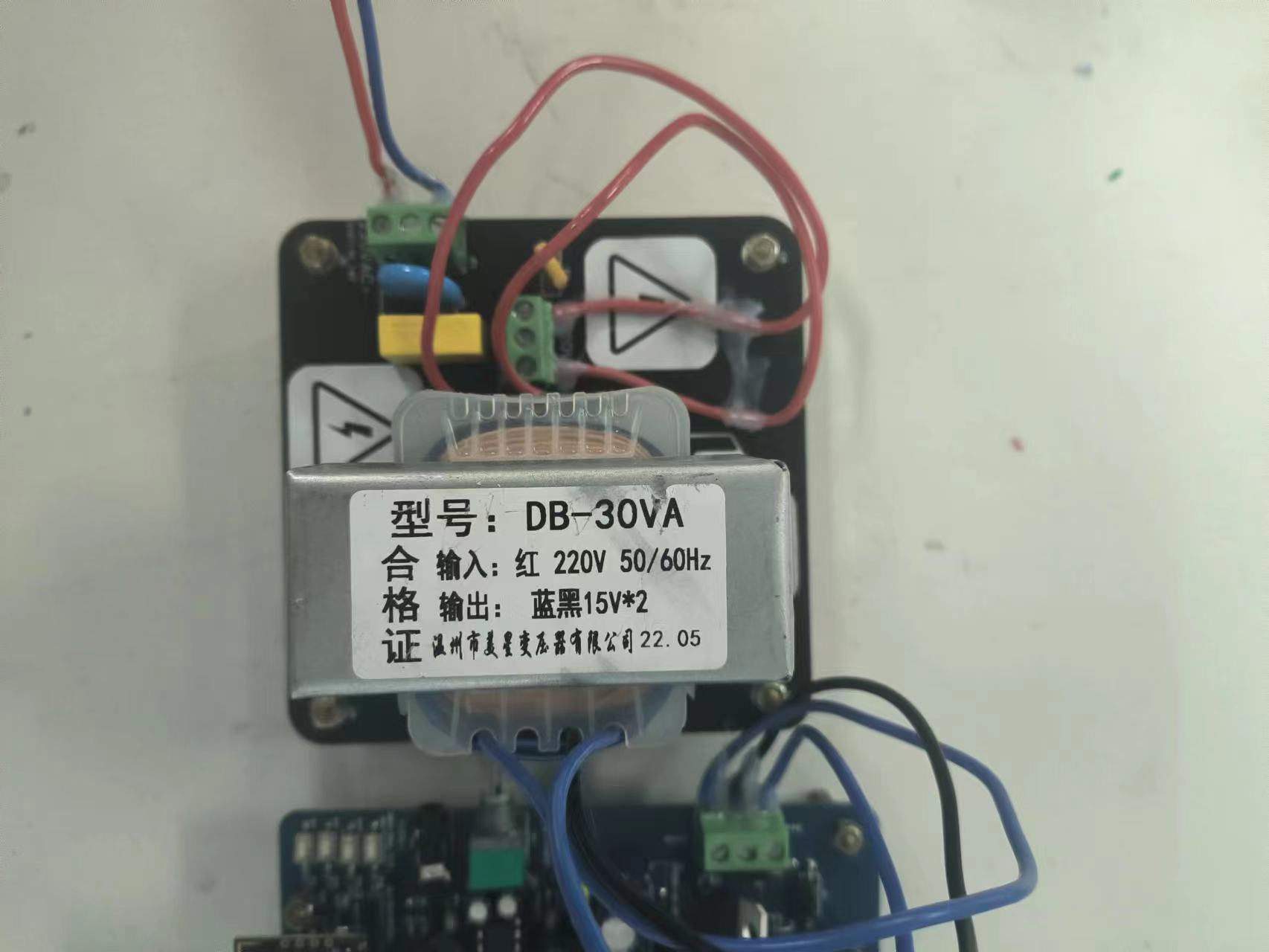

1、电源:
采用隔离环变实现,以及几个LDO实现正负供电电路,蓝牙模块采用了DC-DC(其实最好还是用LDO,干扰小一些)。
实物如下图

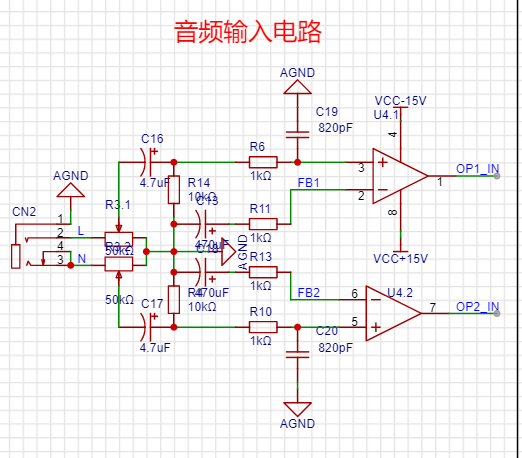

2、输入级:
采用通用运放实现,到时候焊个8P的插座,可以多试几个厂家的运放,听听区别。
音频输入加入了选频电路,结合人耳能听到的频率范围:20Hz~200000Hz,f = 1/2πRC,具体计算可参见原理图,向下延伸到5Hz左右,向上扩展了10倍左右(25000Hz),说白了就是个低通和高通滤波。

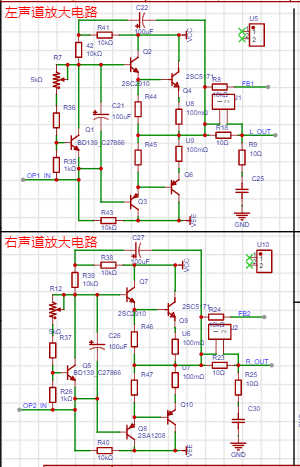

3、左右声道放大电路(带温度补偿)
这里进行了二级放大,一级放大电压,一级放大电流,同时加入了VBE倍增电路(温度补偿),负反馈保证三极管Q点更稳,还有加入了蒂勒网络和“茹贝尔”网络,吸收高频尖峰,避免高频自激,作容性和感性补偿等等。

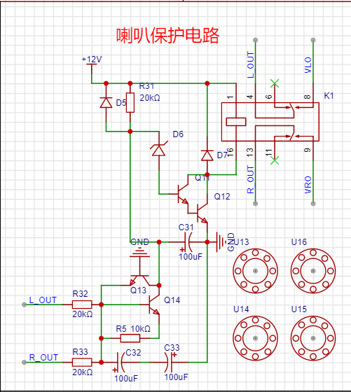

4、喇叭保护电路
喇叭添加上电延时启动电路,避免上电瞬间以及直流分量带来的冲击损坏喇叭。

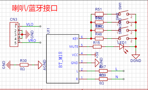

5、蓝牙
这就是个通用的蓝牙模块,输出加了个0欧电阻隔离。

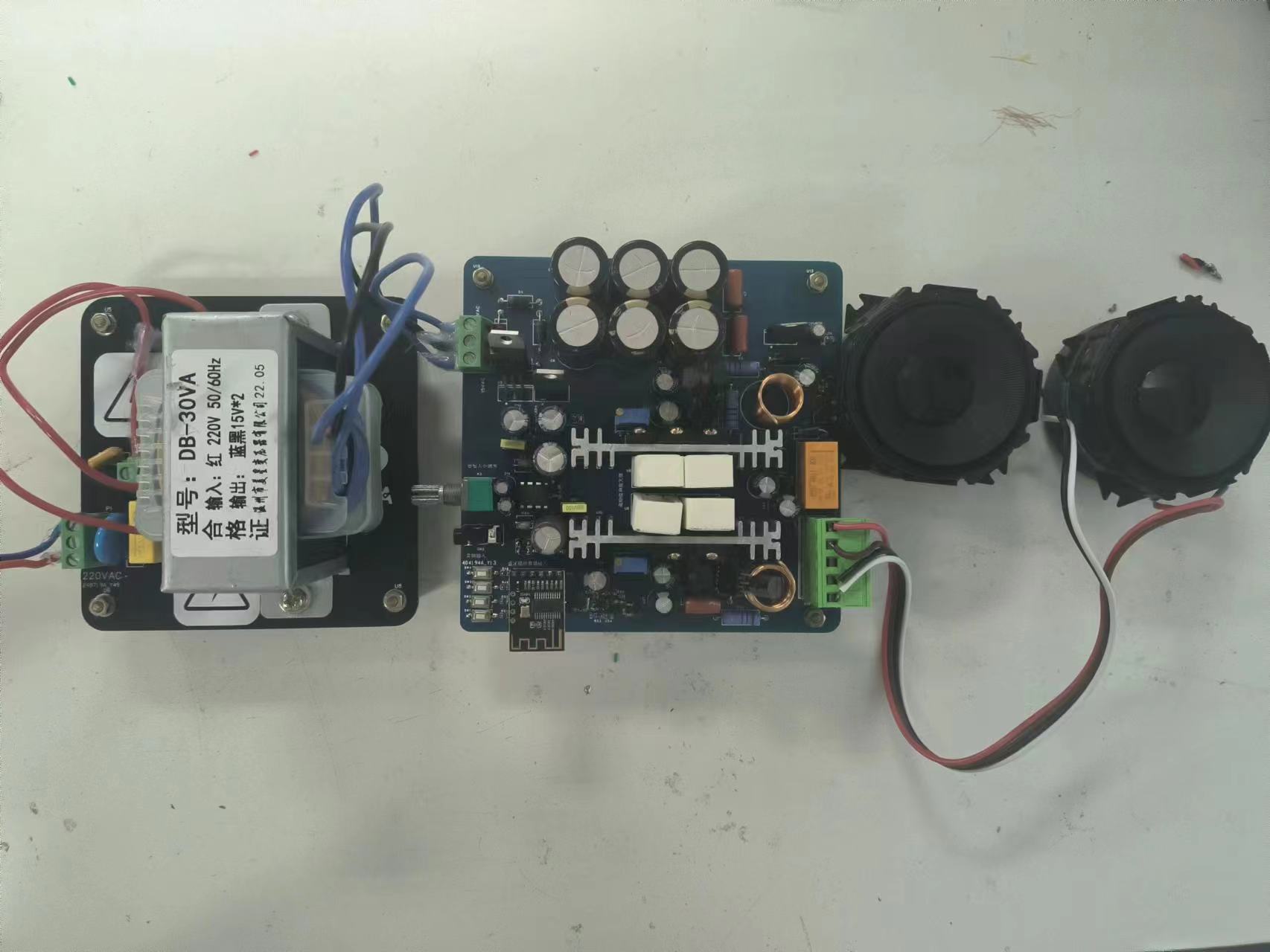

实物展示

1、调试之前一定要确保电解电容极性未反,不然爆炸声还不小,实际调试过程中两级放大的三极管损坏较多,没调好VBE倍增电路的电压,而且淘宝采购的也买到次品了,7819也坏了一个,通过红外热成像发现的(缺少工具的话调试不好干啊),我专门把三极管焊了个座,方便插拔替换。
2、注意VBE倍增电路温度补偿,三个三极管布局要在一个散热片上,保证其温度尽可能接近;
3、VBE倍增电路的电压要在1.8V~2.2V之间;
4、最后一级负反馈由于要过大电流,阻值在0.1~0.33Ω(其他值自己也可以尝试下,但不宜过大),选用大功率水泥电阻。
