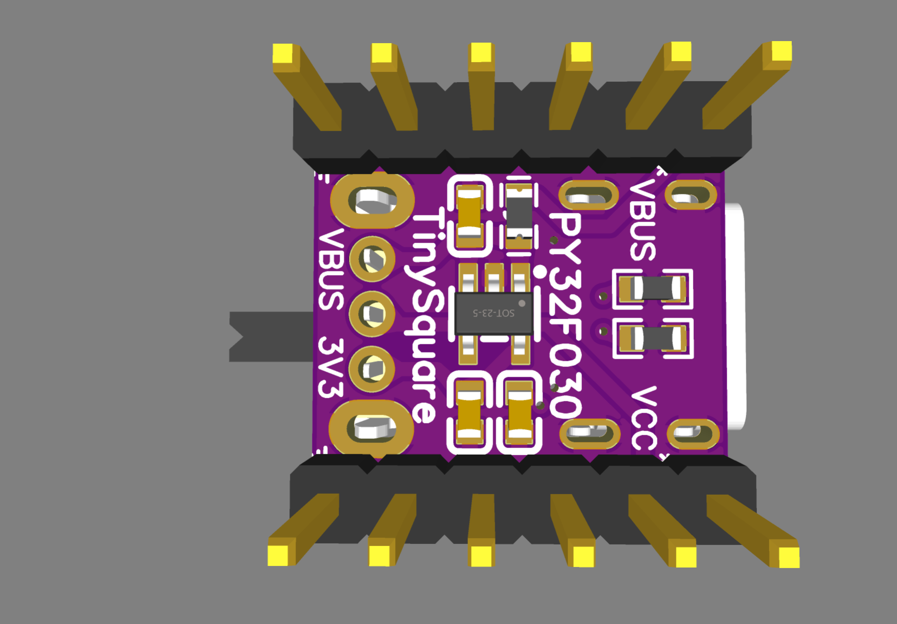

PY32F030L1xD是Cortex-M0+的单片机,特点是封装极小且并非WLCSP(DFN-8,1.5x1.5 mm^2),老实说这个单片机我也不知道能干啥😂就当图一乐了。
板子是600mil见方的大小,其中中间的4x2引脚和单片机两侧引脚一一对应,另外两侧分别是电源
为了充分把板子塞满,我在板子上添加了USB Type-C 6pin接口和一个可供切换电压的开关,看着效果不错🤭当然如果不需要这些功能,也可以当作一个普通的DFN-8转DIP转接板使用。
板子已经验证过可用,J-Link可以识别到单片机,并且在5V和3.3V下都能正常工作。
