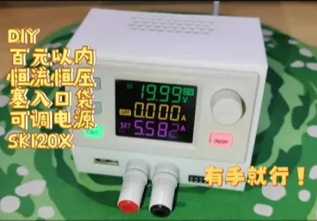

项目简介
本项目是基于sk120x模块的可调电源,体积小巧。
核心模块
核心模块是sk120x,最大功率120W,宽电压输入(6-36V),恒流恒压恒功率输出(0-36V,0-6A),带液晶屏。
输出部分
输入有三种模式可使用,分别是DC口(5525)、接线座、typec口,其中typec口支持PD快充,最高支持100W输入。开关用于隔离typec和其他输入接口,在使用时需注意。
输出部分
输出有三种模式使用,分别是USB-A、一对香蕉头、四对排母、四对排针,均在面板前下方。
核心亮点
  1. 整体尺寸仅为7x7x9,小巧便携,可装入口袋
  2. 外壳设计根据3D打印进行优化,尽量减少支撑的出现
  3. 屏幕微微上扬,符合人体工学
  4. PCB、外壳模型都符合嘉立创的免费条件,可以白嫖
注意事项
  1. 最大电流6A,电线不宜用太细的。
  2. 可以从通风口观察,注意电线与sk120x的原件的干涉。
  3. 每次使用前检查开关状态,防止对诱骗芯片产生损坏。
组装流程
  1. 先塞入滚花螺母。
  2. 焊接所有PCB原件。其中用到两个电源转接板,一个诱骗板,接线也要焊好,留足够的长度,方便后续接线。
  3. 固定所有的PCB。
  4. 在后盖、外壳上固定接线柱、开关和DC母座,开始焊接线。
  5. 将sk120x的接线端子取下,将焊接的线固定好备用。
  6. 将sk120x塞入外壳的口中,并将接线端子塞回。
  7. 通电测试
  8. 固定后盖与外壳。
