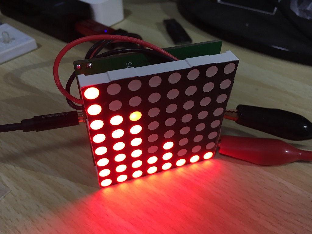

一个基于STM32F103C8T6制作的点阵频谱灯,可以作为音响的附件,让你的音乐旋律动起来。
特性:
  • 基于STM32F103C8T6, 预留充足的性能空间,方便以后扩展功能
  • 红色2088B点阵,由MAX7219驱动,方便程序编写
  • 标准3.5mm音频接口,使用USB供电。
  • 预留有集成供电/音频接口,方便更进一步DIY
  • 基于FFT的频谱分析与显示,非电平显示
  • 可调增益以适应微小信号
  • 通过按键翻转显示,方便左右切换音频接口的位置

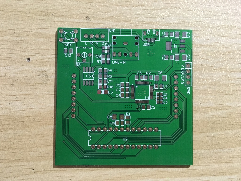

焊接和使用注意事项:
  • J1和J2跳线用以选择输入信号为左声道信号还是右声道信号,不可不接或同时短接
  • 输入电压不要高于5.5V
  • 板子上的R8用来调节增益,最高增益10

  • FFT使用ST官方的DSP库,采样率20KHz,频响范围10KHz。执行256点FFT,取5kHz以下,人声频率常见范围的8个点显示。欢迎大家二次开发,比如使用更长长长长的点阵显示
打样实物展示:
焊接实物展示
