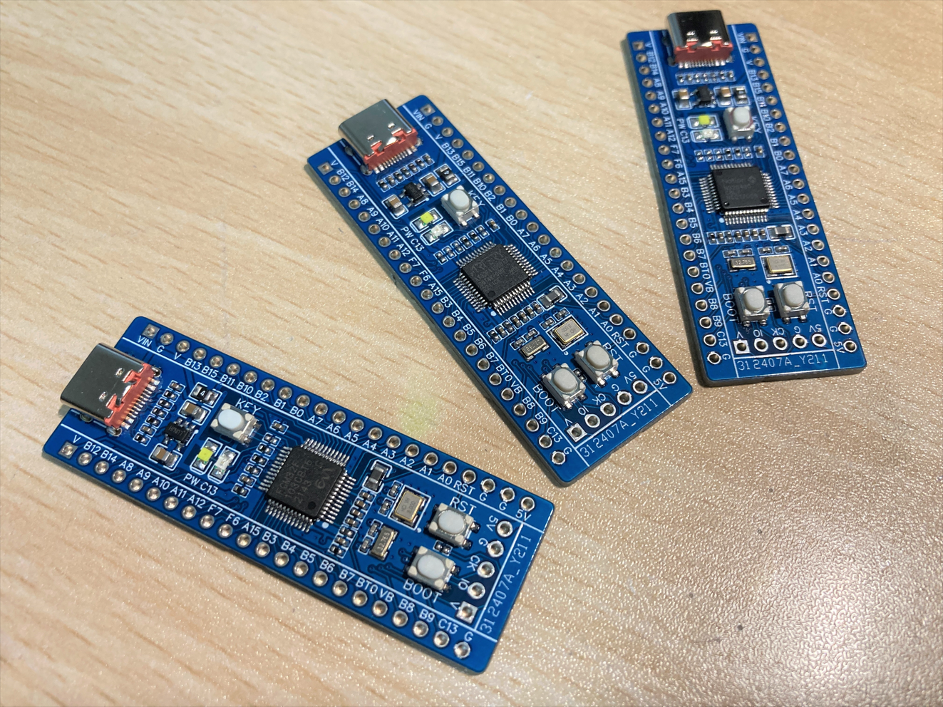

基于AT32F415Cx的核心板,但是经过兼容性设计,使得其可以兼容几乎市面上所有的LQFP-48封装的XX32类MCU。
已经经过测试可以兼容的有,其他的型号只要引脚排布符合核心板的兼容性设计,那么也可以使用。

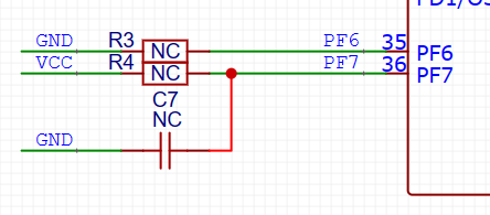

  • 有些MCU的35和36引脚不是通用的GPIO而是供电引脚(比如STM32F103C8),请通过焊接R3(0Ω)、R4(0Ω)和C7(0.1uF)来为MCU供电

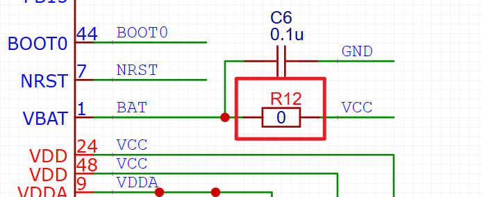

  • 如果需要使用MCU的电池供电接口,那么不要焊接R12。如果电池是可选的,那么最好将R12替换为一个二极管

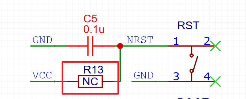

  • 有些MCU的NRST引脚没有内置合适的上拉电阻,此时请根据MCU的数据表来选择合适的电阻焊接在R13的位置上

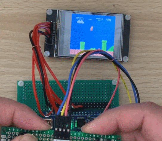

Demo
NES模拟器

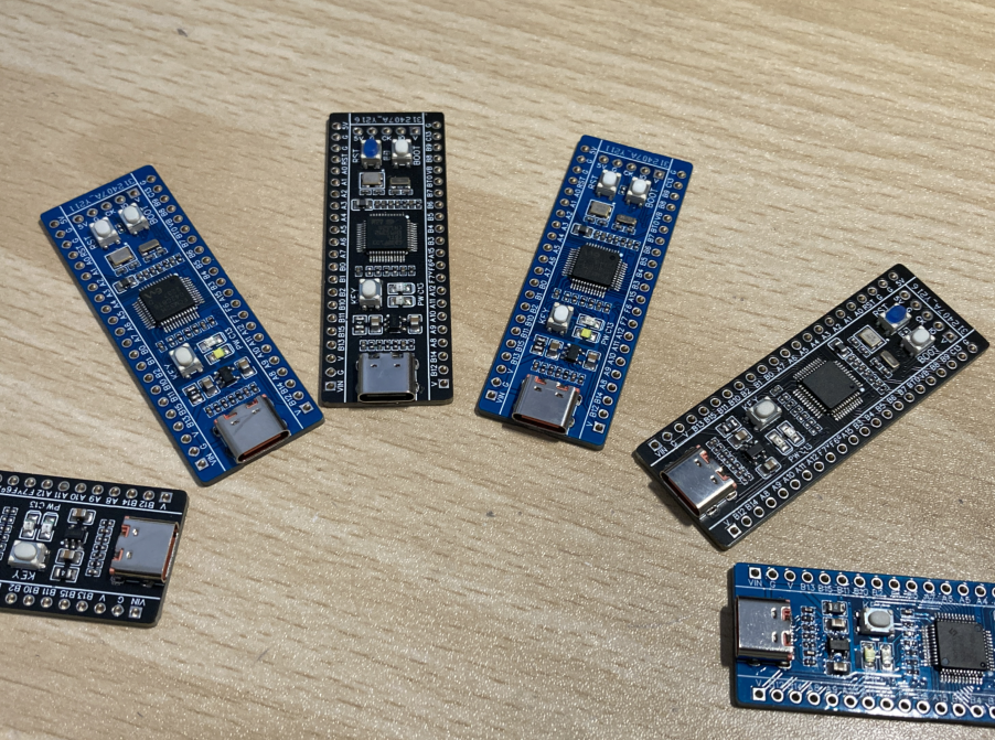

其他图片
黑的好看还是蓝的好看?
