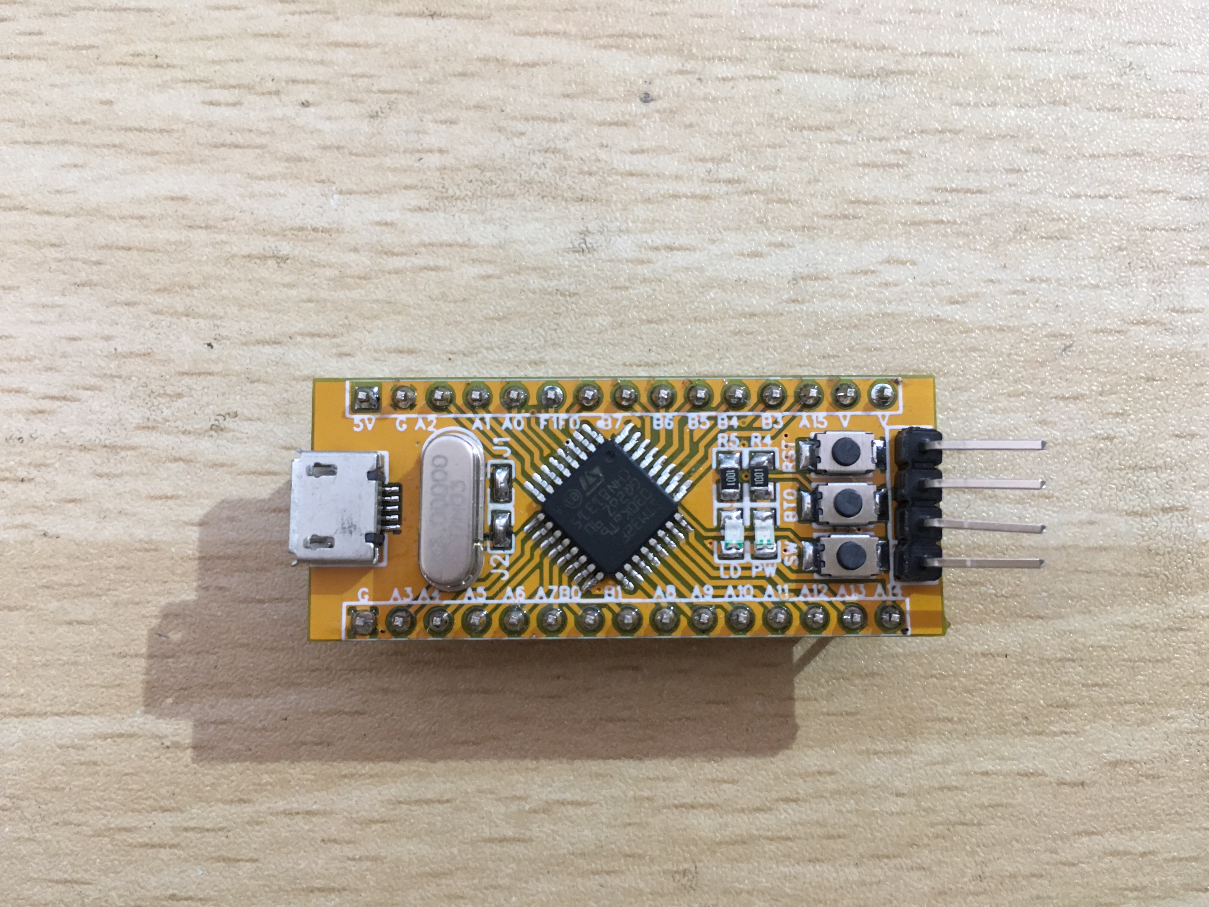

特性:
  • 超小体积,与Arduino Nano基本相同,可以直接插在面包板上而且不会占用太多空间
  • 引出全部GPIO接口
  • 板载一个复位按键,一个BOOT0选择按键,以及一个用户可使用的按键
  • 一个用户可用LED灯
  • 预留外部晶振接口。可通过跳线选择是否使用。
  • Micro-USB接口带有500mA过流保护
  • 对外引出ST-Link调试接口
实物图片:
