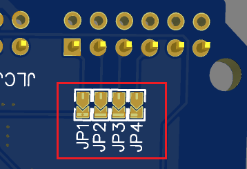

ADC选择
因为8266的ADC只有一路,而标准的Arduino® UNO R3有6路ADC通道,需要通过跳线JP1JP4选择连接到ESP8266的通道,JP1JP4同时只能有一个是短接的。
此外,A4A5通道变为IIC专用,不再具有ADC功能。
