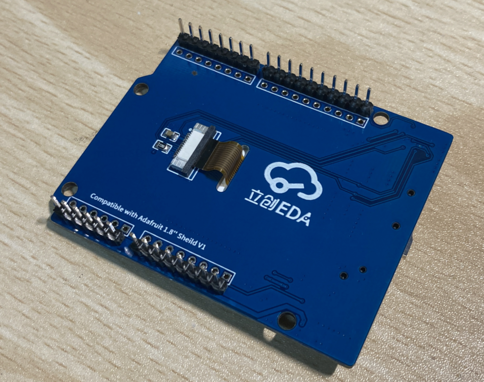

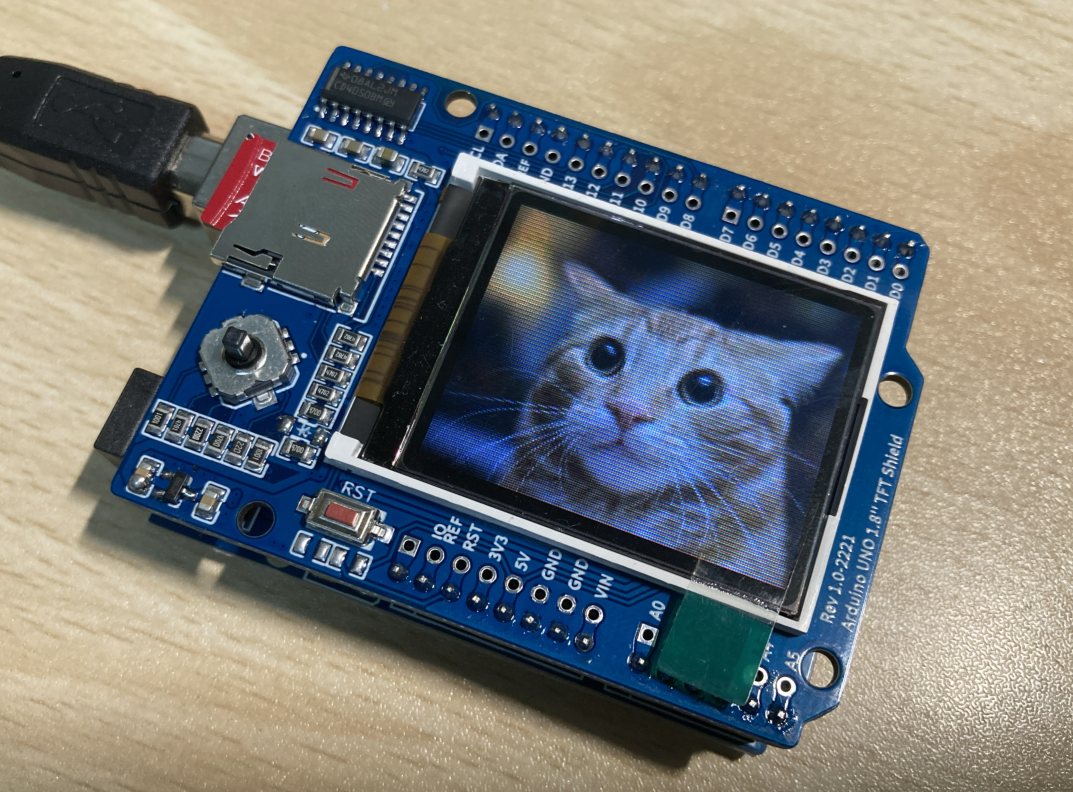

为Arduino UNO设计的1.8寸TFT彩屏模块,分辨率128x160像素,带有microSD卡槽和一个五向开关。兼容STM32。可以直接插到Arduino UNO R3、STM32-Nucleo开发板、或其他带有UNO R3标准接口的上开发板上使用。
为解决Arduino的GPIO数量吃紧的问题, 五向开关使用的是模拟ADC按键,只占用一个ADC接口。
本模块与Adafruit的1.8'' TFT Shield v1兼容

特性
  • 1.8英寸65k色TFT彩色显示屏,分辨率128x160,SPI接口
  • 专为Arduino UNO设计,但是与所有带有标准UNO R3接口的开发板兼容
  • 电平转换芯片保证模块可以工作在5V(Arduino)和3.3V(STM32或其他)的电平下
  • 一个MicroSD卡槽
  • 一个五向开关,使用ADC模拟按键方式连接,仅占用1个IO(ADC接口)
  • 额外的复位按键
  • 扩展板上预留有另一组IO接口焊盘,可以手动焊接排针或者排母来扩展IO接口~~~~

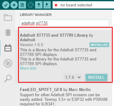

  • 驱动代码直接使用Adafruit家的库就可以,在Arduino的库里面搜索"adafruit st7735"即可。
