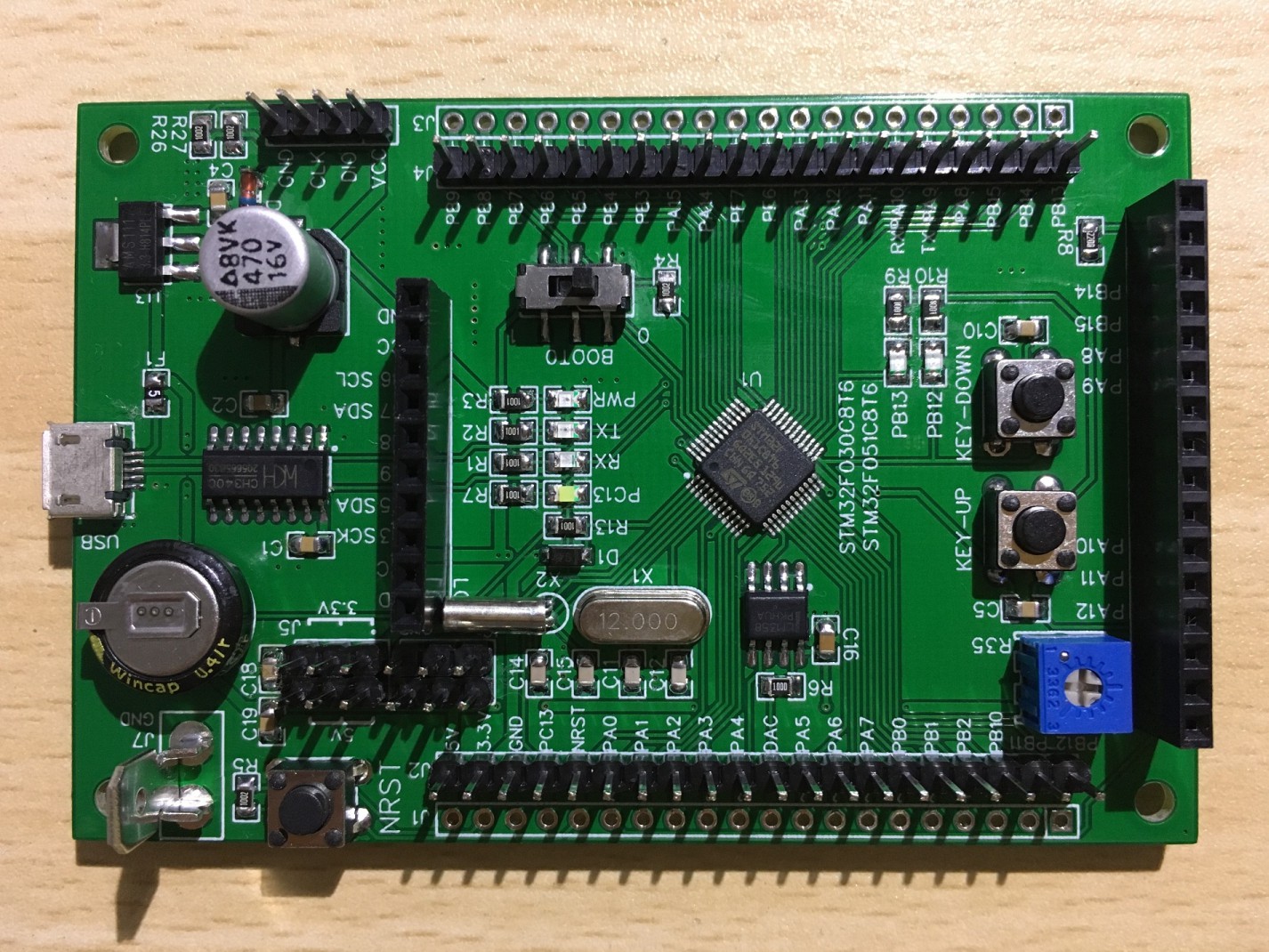

焊接成品效果图:

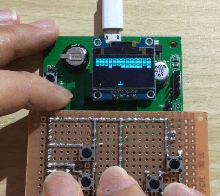

打砖块小游戏

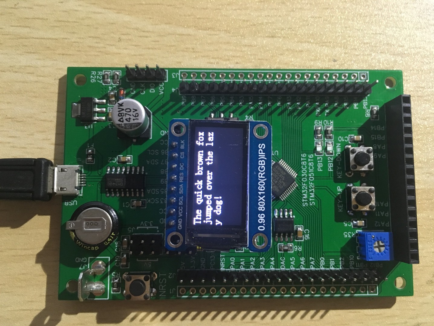

通过硬件SPI驱动0.96寸160x80 IPS TFT显示屏效果(显示屏控制IC:ST7735)

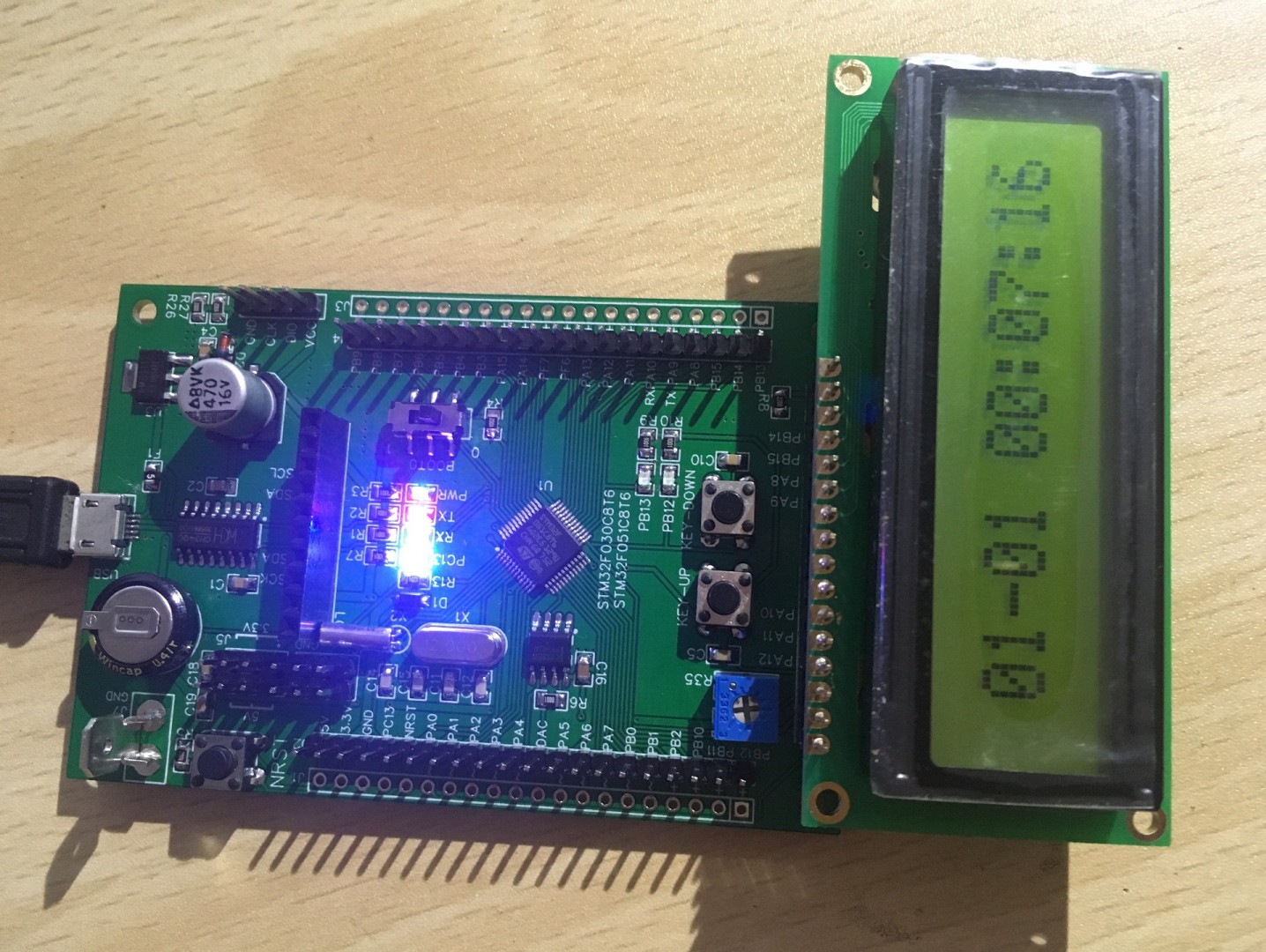

RTC和LCD1601实验

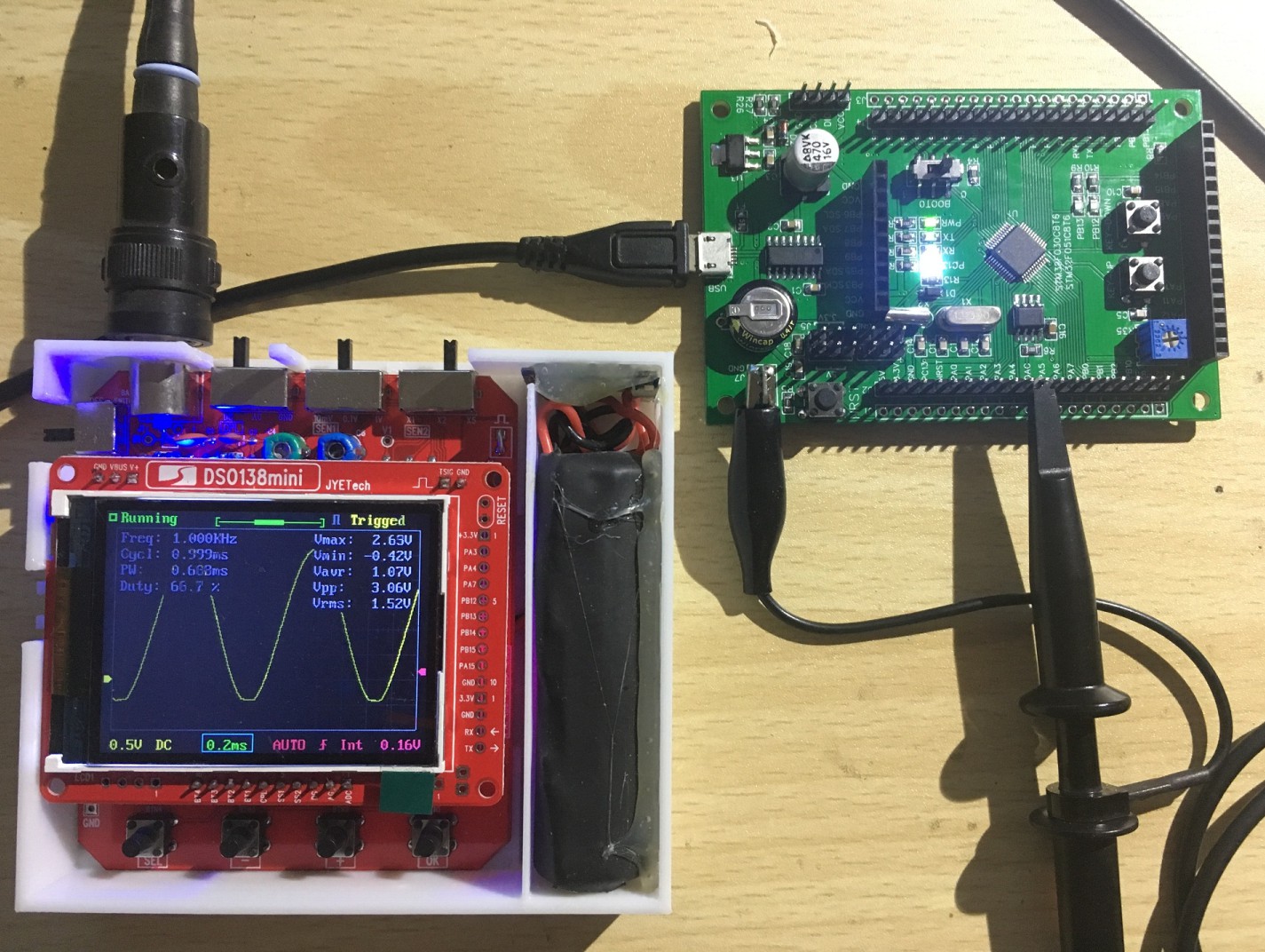

通过STM32F051内置的12位DAC生成1kHz正弦波示例
